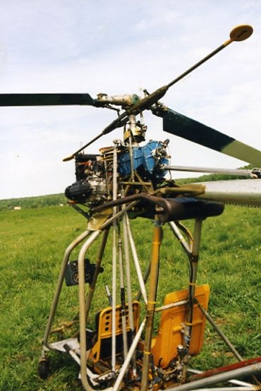

Уважаемый Nik-Nik  забыл ответить ещё на один вопрос, в какую сторону вращался  редуктор! Всё остальное у меня сделано, пока стоит ред. от ваз 2106, вот он меня и беспокоит, так как один раз уже разлетелся. Хотя  после исследований и анализа пришёл к выводу что в торопях забыл затянуть и зафиксировать гайку хвостовика, но осадок остался.

henryk сказал(а):
- планируемая масса: ~ 300 кг,
https://sites.google.com/site/stingrayslistofrotorcraft/wozowicz-helicopter
=250 kg...
Пан Хенрик !
Здесь двигатель от мотоцикла, при чём крутильный. Данное изделие уже поднялось в воздух или на стадии изготовления ?
Простите, про вращение забыл.У меня винт (а значит и редуктор) вращался  по часовой стрелке если смотреть  сверху . К своему стыду не знаю, как правильно определить направление вращение, т.е. смотреть на винт надо сверху или снизу?
Короче, редуктор моста вращался в направлении движения (машины) вперёд, а не задним ходом.
Кстати, сначала передаточное число главной пары оказалось малым и двигатель не мог развивать максимальных оборотов, а соответственно и мощности, в режиме висения.После замены на бОльшее передаточное число вертолёт сразу полетел намного успешнее, появился даже запас мощности.
=250 kg...
Пан Хенрик !
-хороший мотоциклетный лучше тяжёлого оппозитника...
(почему последние не сильно популярные ?)
-при первой попытке отрваться в РВ попал ключ и хвост пришлось полностью восстанавливать...
https://www.youtube.com/watch?v=VMh8ZWZyiLE&t=15s&list=PLB5EF6AA016C8687F&index=59
=без РВ Богдан разгонял ротор до ок.600/мин,
выключал мотор и подпрыгивал на пол метра...
-весной будем организовать облёты с вертолётным опытным лётчиком (+два автожира...)
-глаза у Богдана всё хуже,сам не сможет летать !!!

АЗАТ
Спасибо Nik-Nik, но с вращением вопрос остался открытым,Направление вращения НВ ни о чём не говорит,так как вращение в данном случае зависит от того на какой чулок редуктора  Вы посадите вал НВ, Если у Вас была обычная схема с ременчатой передачей, скорее всего  хвостовик редуктора  вращался как задний ход. Если я не ошибаюсь то правильно будет смотреть на НВ снизу, в Вашем случае это против часовой!
Так нельзя делать ни в коем случае!
Хвостовик ГП гражданского авто, конический равно как гипоидный рассчитан на продолжительный режим работы заданной изготовителем "стороной зубьев". Реверсивный режим допустим кратковременно.
Для реверсивного вращения доступны обратные пары, применяемые на передних мостах полноприводных машин агрегатированных двухвальными раздатками. Данные ГП при установке в задний мост дадут 4 назад и 1 вперёд.
Насиловать обратным вращением столь ответственный узел считаю недопустимым.

АЗАТ
Уважаемый PowerCopter, я плохо знаком с иномарками и у меня стоит редуктор от Ваз 2106, даже после непродолжительной работы в картере появляется мельчайшая стружка наподобие  серебрянки. Редуктор работает как задний ход, хвостовик вращается против часовой, в моём случае по другому никак. Может посоветуете именно с какой марки  подошло бы для моего случая.
