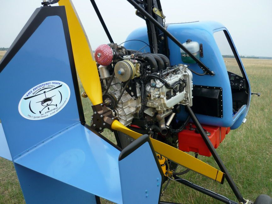

Фотку забыл прикрепить силовой установки.
  • 32,1 КБ Просмотры: 90
  • 41,4 КБ Просмотры: 99

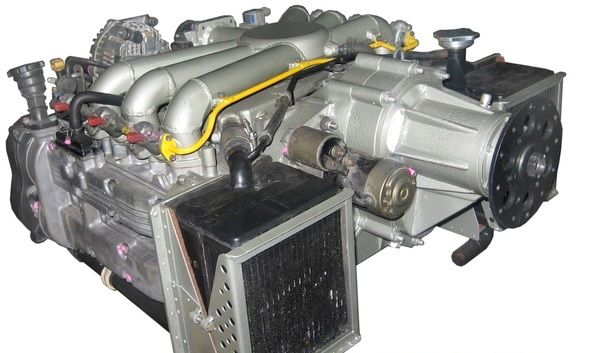

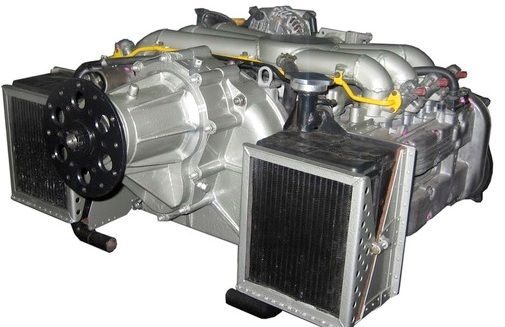

Подскажите что за редуктор , и где взять???? почем ???
Редуктор производства моего товарища,Сергея Гусева.-разработан специально для моторов с большой мощностью до 260 л.с. Вся силовая установка делалась на его производственной базе.
Цена редуктора - 45 тыс.руб. Цена СУ в сборе договорная.

ev-sherstnev
мы такой выкинули поставили от Виноградова правда и он заклинил
И зря выкинули. он до сих пор нормально работает на другом самолете.
А впускной коллектор сами варили?
Да.
