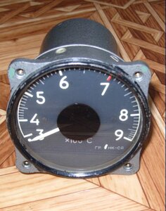

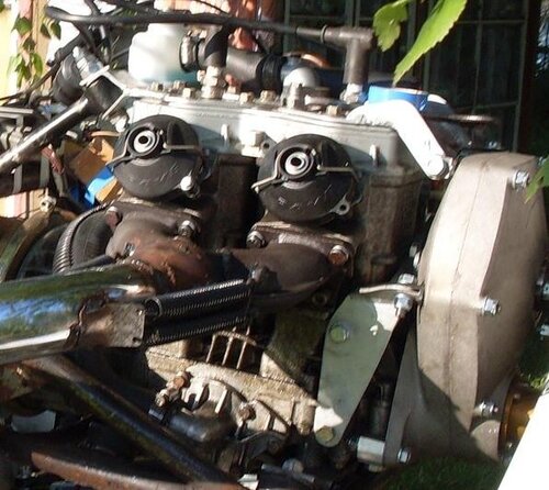

kvadratov
На  моторе  с  водяным  охлаждением  установка  под  свечи  шайб  с  термопарами  -  скорее  всего  будет  мало  эффективна...  Ясное  дело  что  про  проволочки  разговора  не  идёт.  Шайбы с  термопарами  под  свечи  и  приборы  можно  и  нужно  применять  готовые.  Ну  к  примеру - такие :
«Двухстрелочный индикатор 2ТЦТ47 от Ан-2..»
«Прибор  и  термопара.»
Однако  для  водяного  2 Т  мотора -  видимо  придётся  покупать  термопары  на  выхлопные  газы...
Либо  за  приличные  деньги  в  Авиагамме  -  либо  искать  нечто  из  отечественных  изделий...
Встречаются  в  продаже  интересные  приборы :
Термометр выходящих газов ТВГ-164 самолета Ан-26 предназначен для дистанционного измерения температуры выходящих газов двигателя РУ19А-300. В комплект термометра входят термопара Т-64 и указатель ТВГ-1.
И  если  указатель  ТВГ-1 - особых  вопросов  не  вызывает -  с  чем  едят  термопару Т-64  я  пока  не  разобрался....
«Указатель  ТВГ 1.»

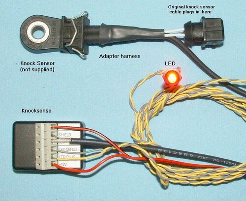

На  тему  датчиков  детонации  с  световым  индикатором.
В  сети  выложена  реклама  коммутаторов  зажигания  ( типа  ВАЗ )  с  присоединяемым  датчиком  детонации. Там  правда  нет  индикации...  И  это  не  совсем  то  что  нужно  мне...
Но  - народ  по  форумам  -  хвалит этот  коммутатор.  Говорят  он  работает. Приборчик  -  смотреть  не  на  что...  Малюсенькая  коробочка.  Однако  сигнал  от  датчика  детонации  -  вроде  как  распознаёт  и  корректирует  зажигание.
Возможно  всётаки  в  деле  с  индикатором  детонации  есть  шанс  разобраться...  Не  может  ведь  быть  чтобы  если -  прибор - фейк  и  никто  этого  не  раскусил  ?

fly.fly56
Термопара Т-64-предназначена для измерения температуры в реактивном сопле двигателя.Газовый поток,входящий в пространство,окружающее рабочий конец термопары,затормаживается,что дает возможность замерять температуру заторможенного потока газов.
kvadratov
А  как  она ( термопара Т 64 ) выглядит ?  Можно  ли  применить  такую  термопару  -  ( 2 шт ) приспособив  к  выхлопному  коллектору  2 Т  мотора ?
Rotax 593 .
fly.fly56
Фото нет.Термопара ставится перпендикулярно потоку газов, длиной она примерно 100 миллиметров, так-что применение этой термопары скорее всего отпадает( в конкретном примере)
kostiajiv
Что касается датчиков детонации тут все очень просто- это преобразователь механических колебаний в электрические , практически пьезомикрофон , правда механически настроенный на определенный диапазон частот. Самое главное - обработка сигнала. Существует буржуйский спецпроцессор , настроенный именно на эту задачу. В основе его работы лежит метод быстрого Фурье- преобразования и дальнейший анализ сигнала на соответствующих гармониках. Для четырехтактных автомобильных моторов вопрос изучен и универсальный датчик с процессором можно ставить практически на любой мотор жидкостного охлаждения без каких- либо настроек. От процессора можно и лампочку зажечь и угол опережения подкорректировать- просто выдается сигнал наличия детонации. Для нестандартных моторов нужно провести исследовательскую работу - создать детонацию, проанализировать спектр и найти гармоники , возникающие с появлением детонации.
Для авиационного двигателя все это  не столь  важно - режим его работы практически стационарный . Режимы возникновения детонации изучены профессионалами и построены все графики . Нужно просто построить систему зажигания , которая давала бы кривую опережения максимально близко к рекомендованной . А кривая эта для авиамотора совсем не сложная .
В нашем случае применения говенного автобензина все что необходимо - введение в конструкцию октан-корректора для оперативной подстройки начального угла под качество бензина. Если бензин с нормальной заправки и стабилен -даже это не обязательно. В Германии народ на Злинах и Моравах предпочитает пользоваться автобензином.
Мощная длинная искра приведет к более ощутимой экономии топлива и добавке мощности , чем работа в преддетонационном режиме при помощи адаптивной следящей системы. Пример тому -Жигули 8 модели. После установки электронного зажигания улучшились и запуск и экономичность по сравнению с классикой. После установки впрыска и процессорной системы зажигания на 8ку максимальная скорость и расход на трассе изменились незначительно.
С детонацией в двухтактном моторе все значительно сложнее. Датчиков для нее я не встречал и систем с такими датчиками тоже. Да и слышна она когда совсем долбит. Обычно формируют кривую опережения настройками кривых в блоке зажигания тем или иным способом . При слишком раннем зажигании и бедной смеси двухтактник может сгореть за одну гонку. Гоночный вариант гидроцикла Кавасаки при объеме 750 кубов имеет мощность 150 л.с. Стоковый вариант того же гидроцикла имеет мощность 70 л.с. и ресурс 500 часов.
В МАИ в свое время вели работы по созданию двухтактника , работающего в режиме детонации. Грохот от него был жуткий , разваливался он моментально, положительнго из этих экспериментов , насколько я знаю , вынести ничего не смогли.
kvadratov
Я  всё  это  примерно  также  понимаю -  про  датчик  детонации.
Однако  вопрос  в  следующем -  толком  не  исследовано  что  будет  -  если  изготовить  блок  на  спец  микросхеме  с  датчиком  детонации  и  контрольной  лампой  (  или  светодиодом )  и  поставить  на стандартный Ротакс  582.   Без  никакой  связи  со  стандартным  зажиганием.  А  потом  налить  говённый  бензин  и  завести  мотор.  Если  при  даче  газа  -  светодиод устойчиво  загорится  -  проблема  решена.  Естественно  предполагается  что  на  качественном  бензине  -  светодиод  не  загорится  или  скажем  -  однократно  мигнёт  при  даче  газа  -  но  светиться  постоянно  не  будет.
Если  такой  прибор  окажется  возможно  создать  за  приемлемые  деньги  -  его  ждёт  заслуженный  коммерческий  успех.  Я  первый  в  очереди  на  покупку.  ИМХО - прибор  должен  получиться  не  сложнее  комплекта  на  фото зажигалки  для  ВАЗ  -  которая  продаётся  за  примерно  1100  рублей.
Ну  конечно  с  учётом  -  если  это  вообще  реально  сделать...
Если  не  получится  -  тогда  остаётся  только  измерять  температуру  выхлопных  газов...
Собственно  в  сети  есть  описания  подобной  вещицы...
Но  видимо  никто  из  СЛАшников  её  не  испытывал...
На  сколько  это  реальный  прибор  -  или  игрушка  -  не  понятно.
( Особенно  с  учётом  применения  на  2 Т  моторе.  Хотя -  если  будет  работать  только  для  4 Т  -  прибор  тоже  найдёт  своих  потребителей ).
http://kawasakiworld.com/nos-turbo/30581-knock-sensors-anyone-use-them.html
http://www.viatrack.ca/
Детектор  детонации ( KNOCK SENSOR ) :
« kit called KNOCK SENSE»

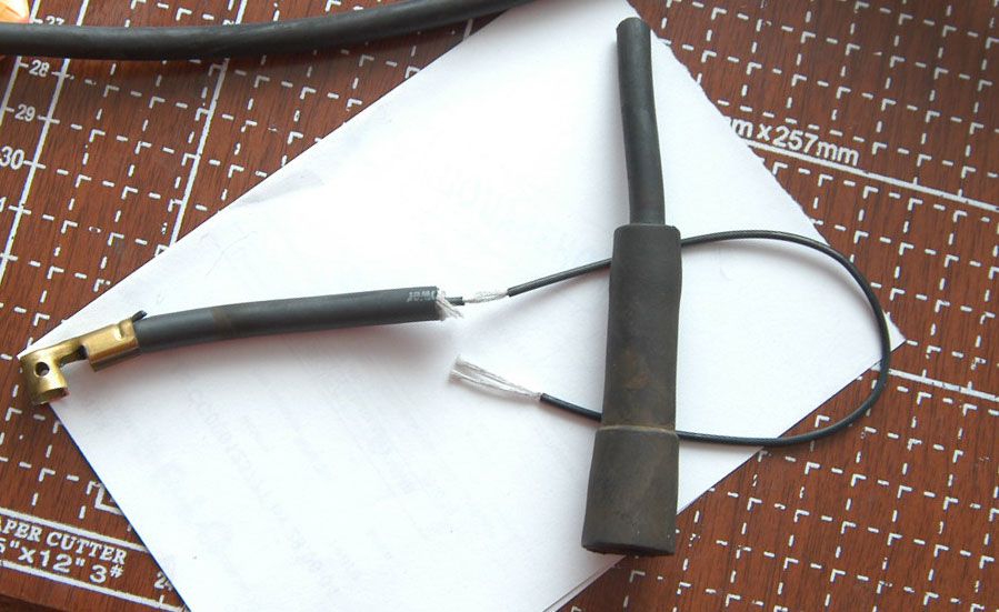

Пока ждал ответ купил ВВ провода, заменил, посмотрим. Продувал карпом на  заведенном двигателе на слух изменений не было,понятно будем контролировать по тахометру! свечи попробую поменять.

Разрезал старый свечной провод, а там одни капроновые ниточки  :eek:!
Что за "нано" технологии!?  :)
