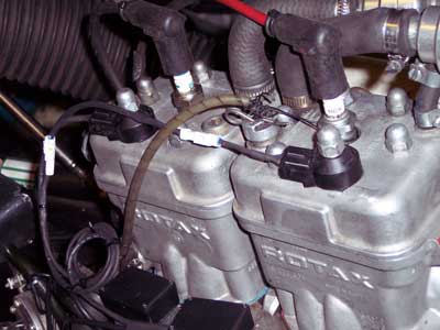

Фото -  где  можно  видеть  датчики  детонации  и  электронные  блоки -  на  моторе  Ротакс.

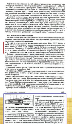

Про  ВВ  провода.  Я  лично  не  верю  в  надёжность  проводов  с  ниточками  пропитанными  сажей  и  спиральками  из  нихрома...  С  подобными  проводами  -  много  видел  казусных  случаев.  Если  есть  возможность -  предпочитаю  применять  провода  с  настоящими  многопроволочными  медными  жилами.
Про  виды  проводов  -  напомню  старый  баян  -  из  книжки :
«ВВ провода.»

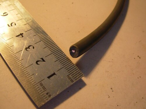

Самые  простые  провода  с  медными  жилами ( как  на  фото ) -  стоят  у  нас  на  Буране  с  ВВ  катушкой  от  16 клапанной  Волги ( на  дельталёте ). Проблем  с этими  проводами  -  не  отмечено.
«провод  с  медными  жилами»
Через  несколько  лет  эксплуотации  может  задубеть  изоляция  проводов...  Ну  так  их  поменять  стоит  смешных  денег  и  несколько  минут  времени.
Два датчика детонации от ВАЗ и самодельная термопара из хромель/копелевого провода, о которм я писал выше.
В этой конструкции просто, как всё гениальное.
Автор не стал заморачиваться со спец микросхемами фильтра сигнала, а просто усреднил шум от двух цилиндров и вычел его из каждого цилиндра по отдельности. Превышение уровня сигнала подал на компаратор с лампочкой.
Таким образом он убрал мешающий шум всего механизма. Это аппаратная реализация фильтра помех, но более качественная, чем реализованная на спец микросхеме. Работать будет всегда, независимо от залитой в бак жижи.
Автору: +5 !

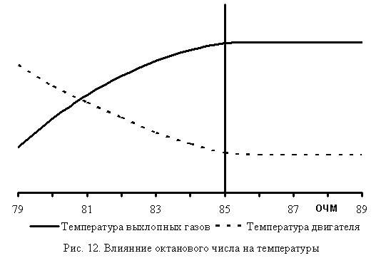

Про  октановое  число  -  скорость  сгорания  смеси  и  температуру  выхлопных  газов :
( Баян  -  но  может  кто  не  читал ?  )
http://www.aviagamma.ru/tvg_ii_7.html
7. Бензин с низким октановым числом или фальсифицированный бензин
Рабочим телом карбюраторного двигателя внутреннего сгорания с принудительным искровым зажиганием является топливо-воздушная смесь, приготовляемая в карбюраторе из топлива и воздуха в заданном соотношении.
При снижении октанового числа скорость сгорания топливо-воздушной смеси увеличивается, что вызывает повышение температуры двигателя и снижение температуры выхлопных газов (рис. 12).
Работа двигателя на некачественном (фальсифицированном) или низкооктановом бензине сопровождается ростом температуры двигателя. Температура выхлопных газов, как правило, ниже нормальной, но может быть и выше, в зависимости от базовых компонентов бензина и присадок (добавок) использованных для повышения детонационной стойкости бензина (снижения скорости сгорания топливовоздушной смеси).

В приведённой ниже фразе два противоречия, начало фразы ошибочно, но оно легче запоминается, т.к. идёт первым. Вторая часть фразы теряется из за особенностей восприятия. Но затем в мозгу происходит бурный конфликт и человек встаёт в ступор. Куда крутить УОЗ при смене бензина?
...чем выше ОЧ тем скорость горения ниже и наоборот с уменьшением ОЧ скорость возрастает.
С этим и связано, что при применении на одном и том же двигателе бензинов с разными октановыми числами требуется корректировка момента опережения зажигания, при понижении ОЧ в сторону уменьшения угла, а при повышении ОЧ в сторону увеличения угла опережения зажигания.
http://autodata.ru/upload/medialibrary/b85/knock_1.jpg
Эта картинка и расшифровка ступенек более правильная и доходчивая.

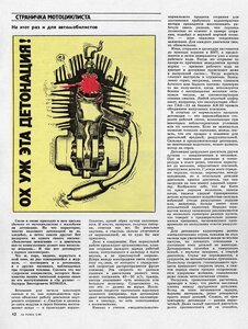

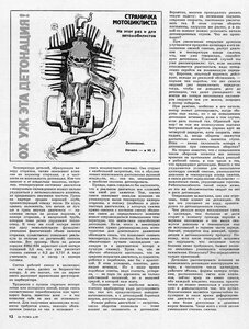

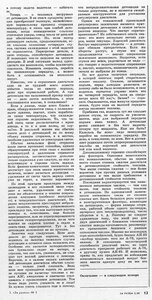

Учитывая  что  в  теме  много  говориться  про  детонацию -  думаю  здесь  будет  логично  вспомнить  одну  классическую  статью...  Старики  конечно  читали  и  помнят.  Однако  думаю  что  теперь  есть  много  людей  которые  не  читали  статьи  Эдуарда  Викторовича Конопа из журнала " За рулём."
Статья  " Ох  уж  эта  детонация ".
«Детонация 1»
«Детонация 2»
«Детонация 3»
«Детонация 4»
