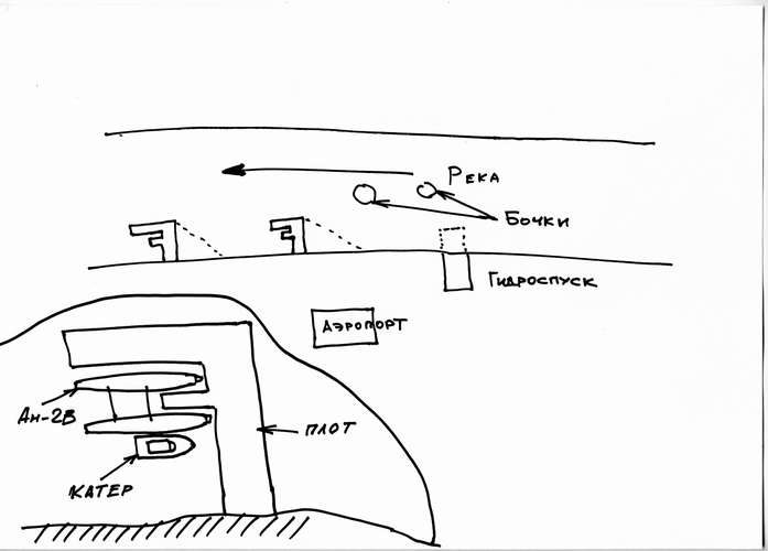

А я про стоянку на Вальке почему спрашивал...
Как только привёз самолет, то только каких предложений не выслушал. Но всё равно сделал по своему. Вот и хотел бы узнать точно, как была организована стоянка Ан-2В.
Нарисовал приблизительную схему гидропорта.
Крупным планом показана схема размещения самолета в плоту.
Плот представлял из себя деревянный настил, сколоченный на пустых железных бочках. Потом все это сооружение сталкивалось
на воду, один край закреплялся на берегу, а второй - катером разворачивался против течения, перпендикулярно берегу и расчаливался тросами. На плоты с берега протягивались шланги
заправки бензином и кабели аэродромного питания. Заправочные колонки на берегу были постоянными. Мы зимой на лыжах подруливали к берегу и заправлялись, а чехарда с плотами повторялась по новой каждую  весну. Маленький участок плота, параллельный берегу, служил для обслуживания двигателя, слива отстоя, большой - для посадки-высадкм пассажиров и загрузки. Плотов было два.
Все остальные самолеты стояли на "бочках".  Такое расположение плотов очень удобно на реке. Проверено многолетней эксплуатацией в различных погодных условиях. Самолет Ан-2 на малой скорости, на воде управляется плохо. Заход в плот против течения - самый простой и удобный. Выход тоже возможен без реверса. Открыл носовые замки и течение тебя само вынесет из плота. Заход, выход из плота, постановку на бочку осуществляли
самостоятельно. Катер только снимал экипаж. После летного дня техники сами "тасовали" самолеты катером для обслуживания. Справа от здания аэропорта был гидроспуск. Гидроспуск /это громко сказано/

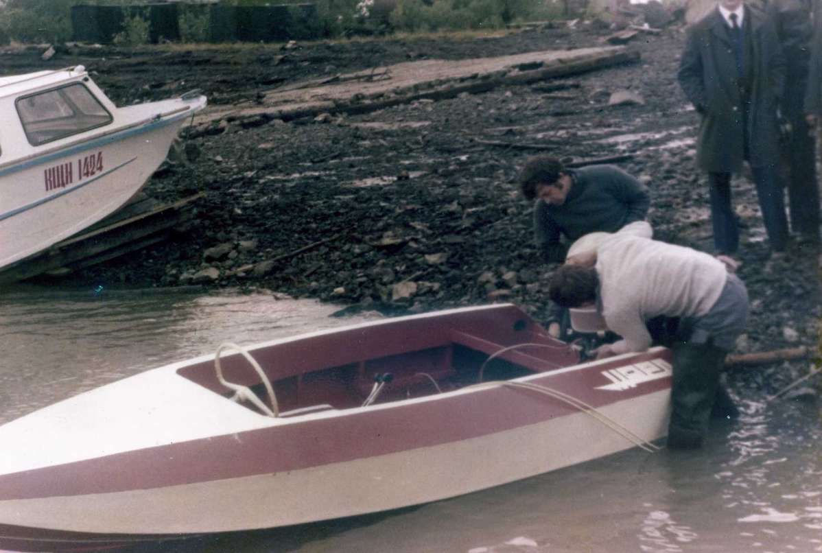

Кстати, лодка - спортивная, моей постройки, по чертежам из журнала "Катера и Яхты". Строил почти как Шавров свою лодку,
тоже в квартире, на втором этаже. Вытаскивал через окно.
