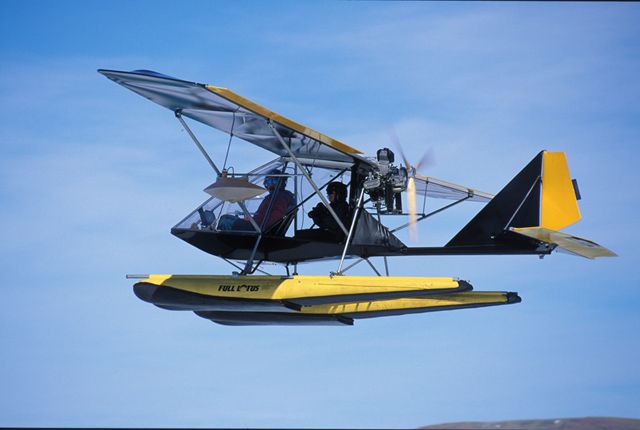

Ес ли вместо лонжерона, брать трубы, а подкосы все равно V образные - вот крыло, проще не придумать.
Элерон на весь размах.
Очень похоже на летающую раскладушку – что-то не вызывает доверия в моей дилетантской душе…  :-/
orkaan
Вот такой летает на этих крыльях. более 20 лет. Прсто этот клас завется  в народе ДРИШПАК ;D
Называется в жизни ЧИНУК 2 + :)
Texas Parasol
строю Texas Parasol
Если честно - идея крыла, да и сам "дрищпак" не впечатляет... Мне больше нравится  стиль 20х-30х годов.

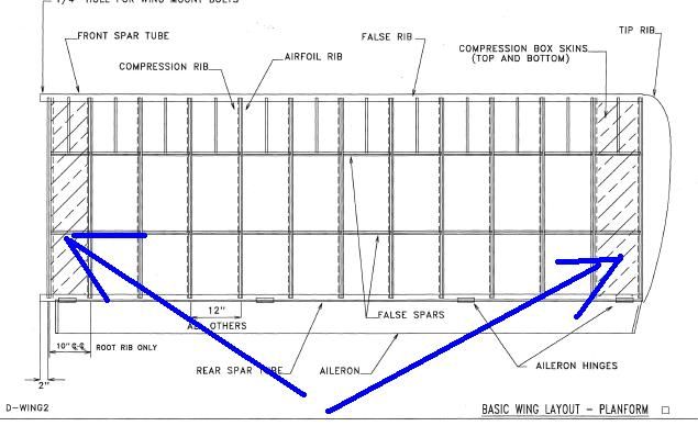

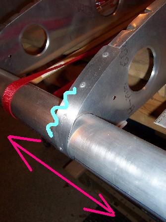

Нервюры из трубок делать не хочу. Не пойму, чем плохи штампованные нервюры? Я конечно понимаю, что штамповать - не трубки гнуть, но в чем конкретно преимущество вышеуказанной конструкции кроме того, что склепать можно за час?  :-?
По поводу штампованных нервюр. Честно говоря немного не догоняю, что в такой конструкции держит раму от смещения. Т.е.если мы мысленно начнем двигать трубы-лонжероны паралельно друг другу, у нас полки нервюр, закрепленные на трубе должны гнуться  ::) Ведь нет диагональных элементов и расчалок, а нервюря закреплены как бы не моментно?  :-?

Может подкосы крыла маленько держат?
Интересно, а что держит от сдвига с пенопластовыми нервюрами в оригинале?
Если серьозно, то нет... надо вводить диагонали в крыло: либо тросовые расчалки, либо трубчатые раскосы. ;)
Да фиг тебе  ;D
Костя, смотри сюда! Это - оригинал. Зашитые края держат. У тебя всего этого не видно. Или надо так же зашивать или диагонали.
Хмм.... всё таки это проектировали видимо настоящие ковбои...(коровьи мальчики)....Весьма солидный Механизм получился вместо фермы...однако... ::)  ;)

Так! Смарю.... Опа! Точно! Зашиты края, опять же подкосы, плюс я зашью лобик, для полного душевного спокойствия...  ;)
Лобик рояля не сыграет, практически.  Т.к. лонжерона или стенки у тебя нет  ;D Масса наберется, обтекание улучшится, а на механизму не повлияешь.
.....  Особенно если организуешь стенку между верхней и нижней обшивкой. ;)
orkaan
В основе конструкии крыла трубы. Значит нужно вводить распоры и диагонали из труб.
Сами нервюры дают только контур. Нагрузки диагональные они не держат. Хоть штампованые,хоть пластиковые, хоть трубчатые,хоть какие.

Вы,ребят,совсем запутались с механизмами,фермами и рамами.На самом деле все обстоит следуюзим образом:Х-вую нагрузку брать действительно необходимо,но это не значит,что все крыло надо раскосить или расчалить - трубы лонжеронов имеют вполне себе приличную прочность для того,чтобы не согнуться от продольной силы.Однако оставлять лесенку из труб-лонжеронов и любой конструкции нервюр также не следует т.к.вся эта конструкция в плоскости хорд действительно является совокупностью параллелограммных механизмов;при этом застопорив всего один из параллелограммов посредством пары расчалок,раскоса или зашивки одной клетки,задачу можно считать решенной - только все стороны этой клетки должны обладать определенной прочностью:трубы лонжеронов имеют прочность по определению,а поперечные элементы должны быть либо силовыми нервюрами,либо специально установленными перекладинами между лонжеронами.
Исходя из сказанного я опровергаю тезис о проф.принадлежности авторов конструкции на приведенной картинке - использовать две зашитые шпации вполне способные воспринять продольную силу,додумается далеко не каждый ковбой.
;D  Да-а-а.... далеко не всякий кавбой долетит до середины Днепра.... ;)  Всё-же при данных сечениях труб, это получится механизьм... ;)  Что впрочем не смертельно в этом скоростном диапазоне... ;)
