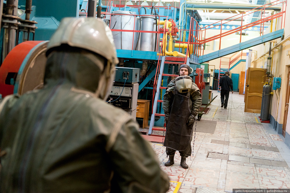

Сварка ответственных конструкций из титана (например на УМПО или Севмаше) выполняют только в установках "Атмосфера-2" или "Атмосфера-24". Газовая камера наполняемая аргоном упомянутой чистоты. И туда в скафандрах через шлюз заходят сварщики в скафандрах. Работа очень тяжелая и вредная. Для крепких здоровьем мужиков.

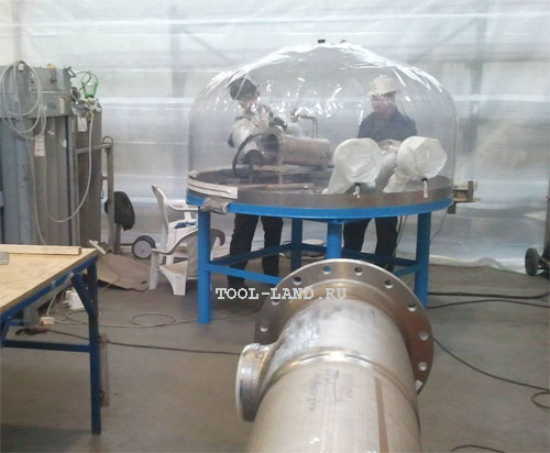

В США например титан варят только гелием, поскольку в этой стране его полно и он дешевле аргона. Качество сварки будет лучше, шов более красивым и ровным. Глубина провара больше.
Если соединения титана ответственные (авиация , флот , космос , ядерная техника) то сварка идет только в изолированной атмосфере. Иначе качество будет не то.
Нужен хотя-бы такой колпак. Но и вся сопутствующая  аппаратура- газоанализаторы , осушители и др.
