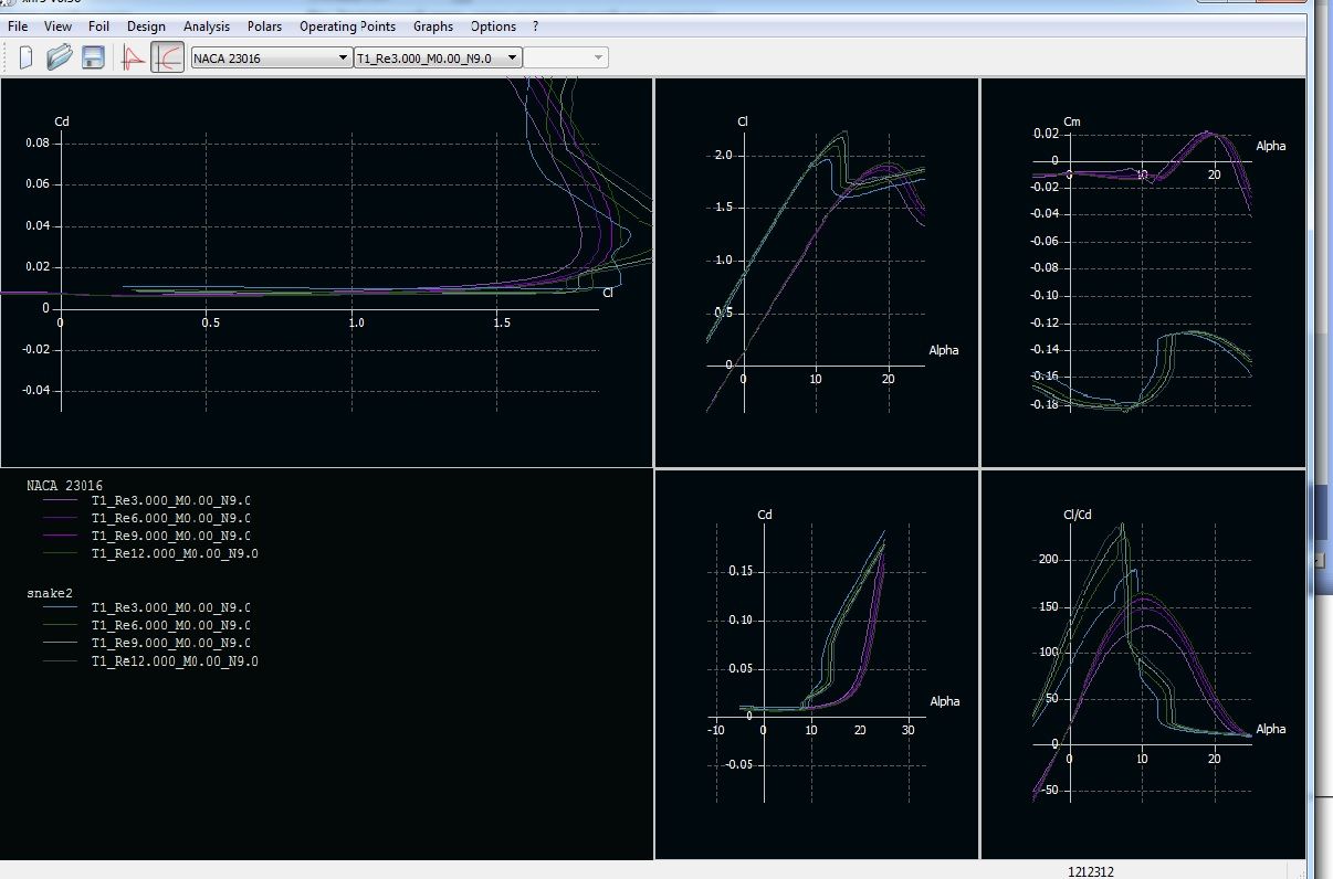

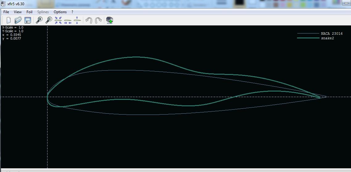

Посмотрите на этот профиль и Вы поймёте что интегральная компоновка вне конкуренции....
Предполагаю, что вы сконструировали сплайн профиля, который некорректно обсчитывается в x-foil  (какие-то параметры вышли за границы применимости математической модели)
Вот пример- червякообразное крыло имеет лучшее соотношение, чем классчекий 23016 при той-же толщине профиля.
Но никто не летает на червякообразном профиле.
Поэтому ваш "секретный" профиль с уберхарактеристиками может быть лишь погрешностью матмодели.

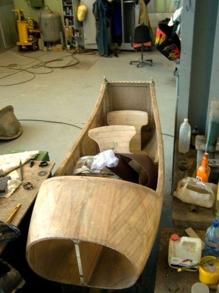

А я уж всерьез следить за темой стал , тем более что у меня есть такой размерности фюзеляжек ( без хвостовой балки ) монокок , сендвичь с пенопластта   ПВХ 95/115 , эпоксидка , ваакумное формованный в негативную матрицу ( и матрица есть ;) ) один экземпляр есть  готовый .................по цене ниже стоимости материалов  ;)
И такой-же двухместный есть , один экземпляр и матрица есть ( фото )
Самому, уже не осилить ..............а вот молодым энергичным , продвинутым .................... :~)
