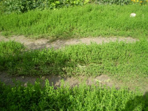

фотку то покажи, может она у всех есть, а мужики то не знают
Горец птичий.
Народные названия: спорыш, птичья гречиха, топтун-трава, гусятница, трава-мурава, куроед: http://www.liveinternet.ru/users/3707322/post228885200/
Горец птичий.
Да да это она.
XM Eger
У нас эта трава зовётся спорыш.
Кроме того, что она очень сильно привлекает птиц своими семенами и в авиационных травосмесях, несмотря на её устойчивость к вытаптыванию, вы её не найдете. С другой стороны спорыш - отличная лечебная трава, и если её выращивать на аэродроме и по укосу сдавать в фармакологию, неплохой бизнес, сопутствующий авиационной деятельности получится :)
Мне больше нравится трава мурава. Спорыш напоминает споры. Может в этом есть смысл. Её семена возможно очень стойкие как спора. И потому выдерживают всякое механическое воздействие, мороз. Она же однолетка. А птичек привлекает лишь воробьёв. Но воробей птичка осторожная и не когда близко не подпускает. Я не разу не встречал чтобы воробей столкнулся с самолётом. Голубей сам ловил. Однажды на Ан 2. Я старался не маневрировать и голубь влетел прямо в двигатель. Потом понял нужно наоборот делать некоторые движения, птица принимает их за попытку её поймать и уходит. Может я ошибаюсь но видя приближение птицы я делал лёгкий маневр и после этого не разу не сталкивался с птицами.
