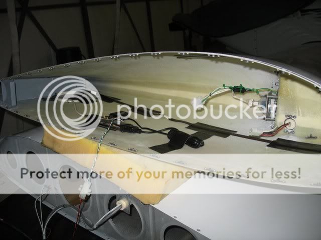

Вот так примерно выглядит все устройство APRS размещенное в законцовке крыла корабля.  Антенны делает для всех желающих сынишка одного из владельцев.
это один вид антенны -  no aircraft ground.

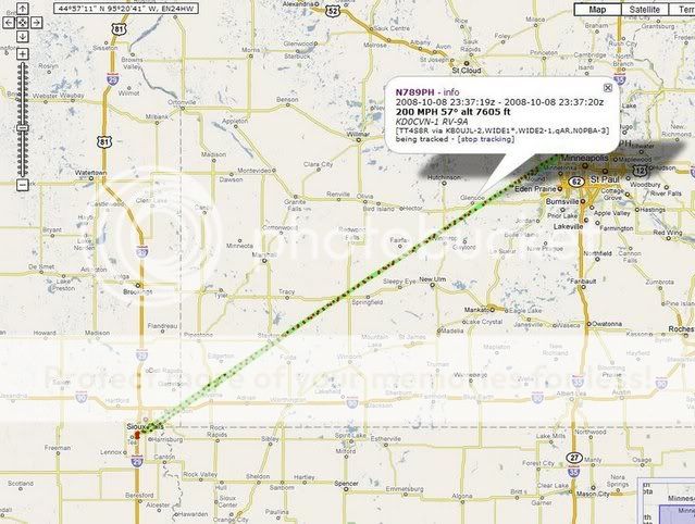

А вот так выглядит линия фактического пути в реальном времени

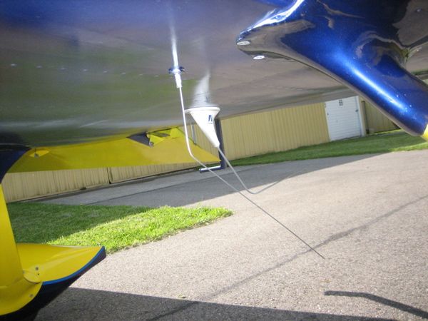

Вторая разновидность антенны - airframe grounded.
