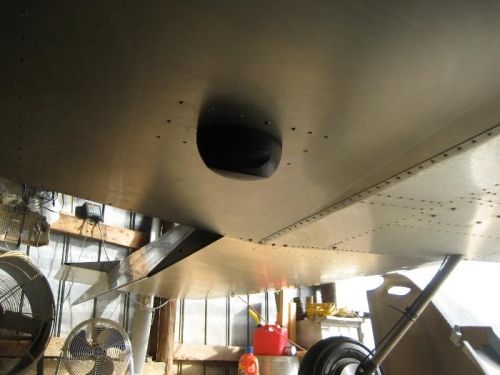

Интересную антенну установили на Сонекс.  Хвалятся что передача идет на отлично.
Купили год назад здесь  http://kollmanradio.com/product_info.php?products_id=6181 и не жалуются
Выглядит установленной на Сонексе так
