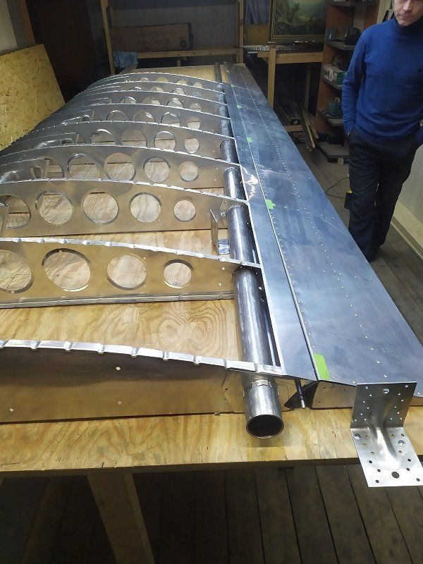

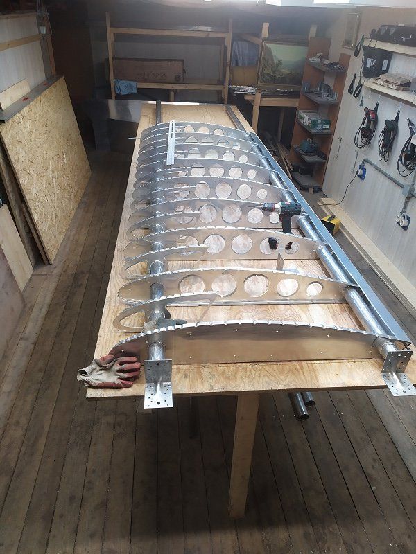

Профиль для реки на двухместник брали с темы про китфоксы. хорда 1320 мм, (элерон флаперон в том числе 250 мм , точно не помню) расстояние между лонжеронами по центрам 820 мм строительная высота 180 мм. размах 460 см . Труба Д16т диаметр 60 толщина стенки 3мм Использовали сто было. Тяжеловата. но на тот момент другой не было. элерон зашитый в металл 0.5 обшивка лобика 0.5 вся все соединения промазали на 88 металл и заклепали вытяжными клепками. вес крыла изза трубы получился с обтяжкой 33-34 кг. изготовили тако еже по размаху и хорде с лонжеронами из 60*2 плюс усилением вписались в 28 кг. На одноместнике крылья вышли по 23 кг. лобик на двухместном шириной 60 см( лист пополам).

Какой материал труб фюзеляжа и несущей трубы моторамы?
30хгса брали у АНДРЕЯ из томска он продает их на форуме. моторама квадрат 60*4 АМГ 5, плус в ней буж труба 60*3 из Д16т

мож замудрили с хвостиком нервюры но в взлётном положении прикольно. навеску резали из нержавейки заготовки рояльные петли гнули в приспособе . каждую вторую нервюру усиливали пакетом под петлю.
