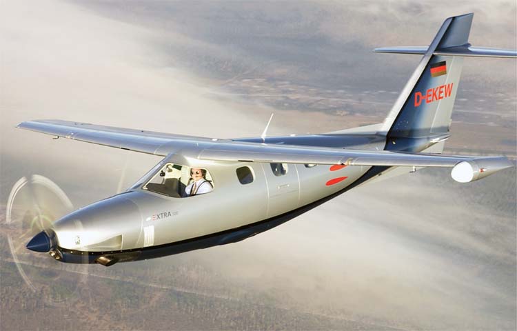

candid
Люблю самолёты!
Экстра знает, что композиты лучше :), но пилотажки у него с ферменным фюзеляжем и декоративной обшивкой, а круизники с картинки чего-то не продаются.
