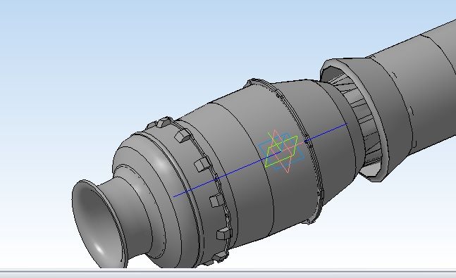

Вот примерно такой контур. Площадь сечения второго контура в 2-3 раза больше выходного сечения турбины. Малое сопло надо делать с небольшим сужением.

ТС 20 был построен ранее и действительно его форсунки настроены на бензин. обороты и температура турбины чуть ниже. Если Вы уберете свободную турбину то большие обороты может всё разнести. Эксперименты можно проводить на оборотах 15-35% от номинальных. Для тяги необходимо развернуть поток за турбиной компрессора. Угол выхода с лопаток турбины только под свободную турбину. Нужно ставить сопловой аппарат для поворота потока. А это технологически не просто.
Alex128
Я люблю строить самолеты и двигатели!
Вариант эжекторного сопла. разрабатывалось под ТС20 еще в 70 году.
При применении эжекторного насадка закрутка потока газа за турбиной может оказаться плюсом(сокращается длина смесительной камеры). Установка на входе эжектора НА, закручивающего эжектируемый поток "в противоход" к потоку газа ещё больше сокращает участок выравнивания/смешения.
Для расчёта сопла нужно знать массовый расход и температуру газа за турбиной(Т4).

кто может объяснить почему ТС-21 со снятой свободной турбиной пойдет в разнос?  всегда думал что сопло нужно только для направления потока, чтоб создать тягу в определнном направлени. не сопла - выхлопные газы  рассеиваются по всем направлениям,  ну и кпд нулевой по сути.
можно тогда использовать сопло по типу как у АИ-9  чтоб чисто номинально было сопло, и турбина не пошла в разнос.
где есть доступная методика  как расчитать такое сопло? то есть тяга не нужна совсем.
