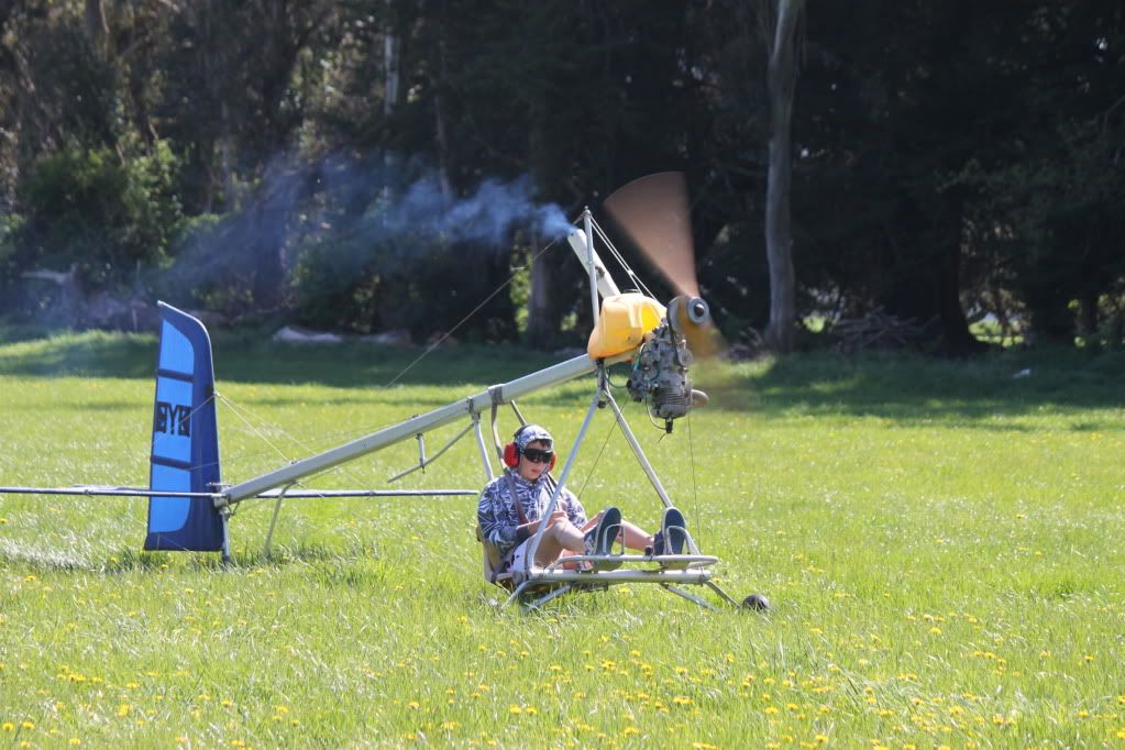

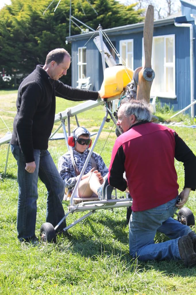

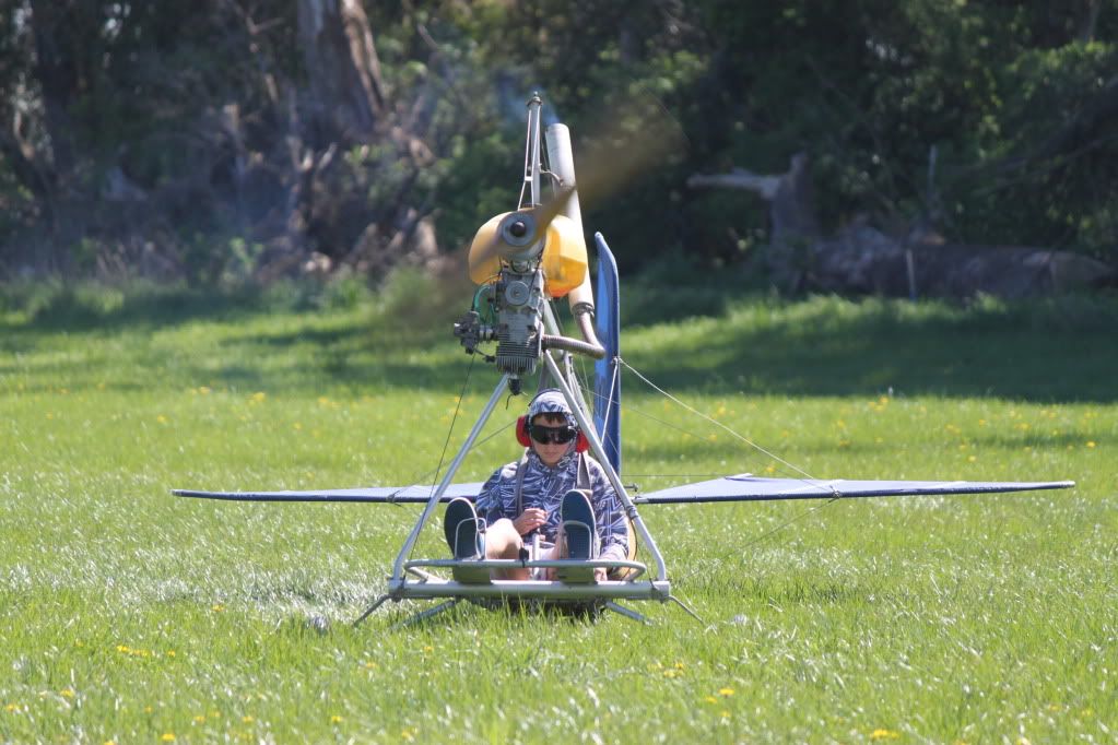

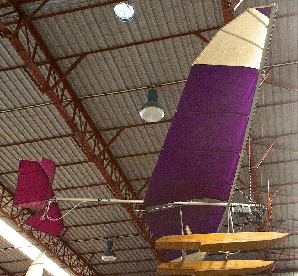

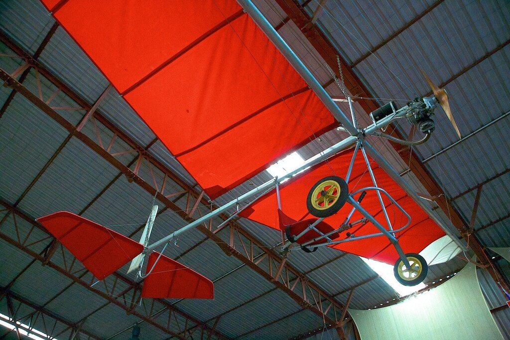

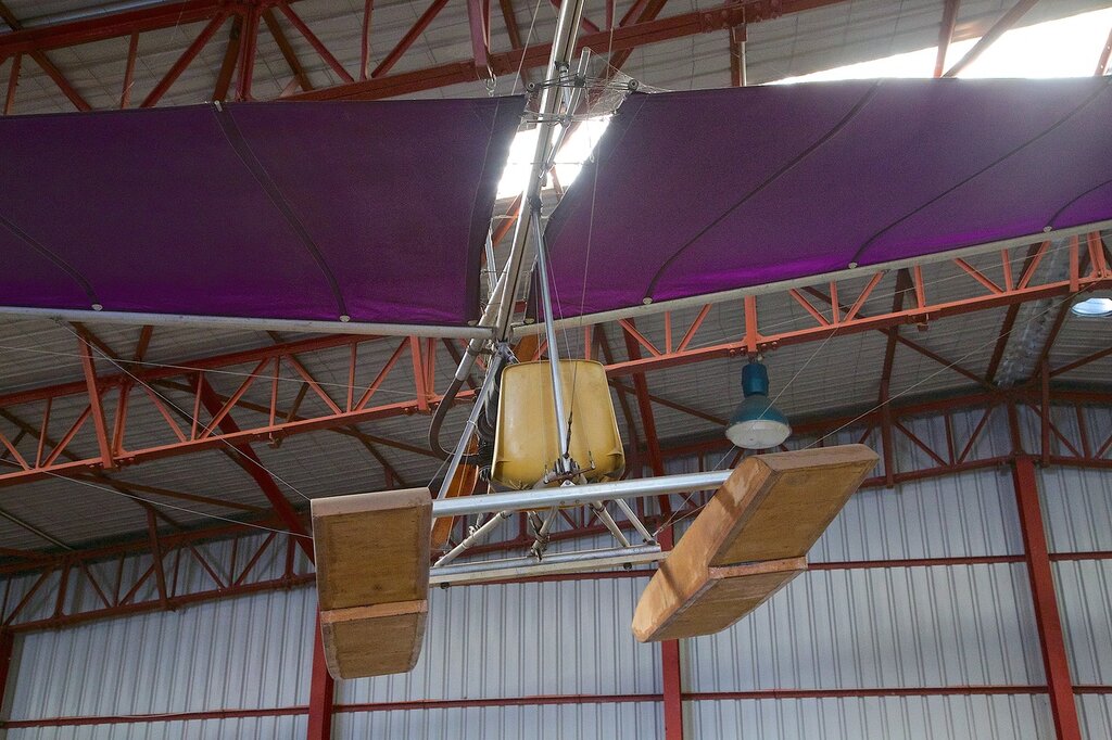

На каком то иностранном форуме, через перевод,  читал отзыв реально летавшего чела, на  этом самолете был заменен движок на более мощный Ротакс,  поставлен обтекатель и еще чего то... если в двух словах -летает плохо , а управляется еще хуже!
Flycat не стройте иллюзий,  тем более если нет чертежей....
FlyCat
43 регион
По этой причине также было изменено хвостовое оперение и т.д., а в конечном итоге самолетик окончил путь в музее.
Более мощный Ротакс на фото. Плюсы и минусы знаю и строить не собираюсь, так, информацию собрал, просто интересно почитать по самолетику весом в 3 пуда 5 фунтов.  И фотографии интересные.
Про X14d Дмитриева сколько шуму было, а про этот самолетик ни один "Моделист конструктор" с "Техникой молодежи" не написал, вот я пробел и восполнил.
