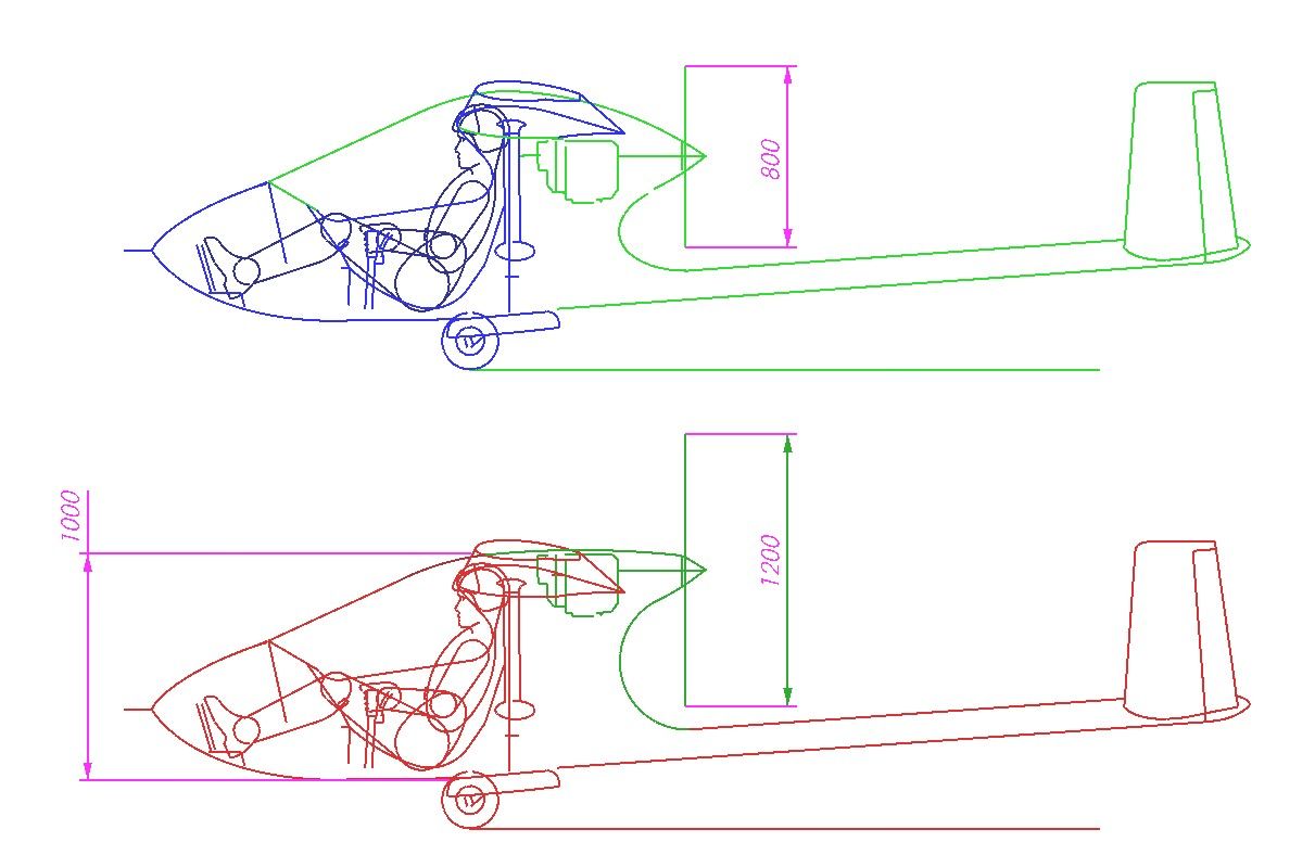

А вот что можно получить из А.Е. простым переворотом хв. балки ;)
Заодно можно посмотреть, как Буратинка (рост 185 в ботинках без ЗШ) смотрится в кабине.

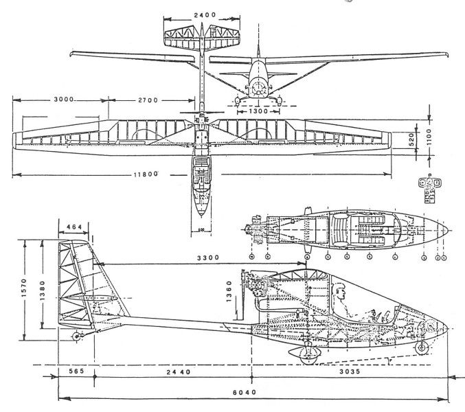

"Информация к размышлению" (С) по трубе хвостовой балки:
С "родной" трубой АЕ  127х1,2 практически равнопрочны на изгиб трубы Д16Т 100х2 и 112-115х1,5 (которую можно в принципе :-? получить из упомянутой здесь 115х3).
По нагрузкам, рассчитанным уважаемым КАА  по нормам НПСП-69, напряжения от изгиба во всех трёх при длине 3,1 м получаются 25-26 кгс\мм2.
При этом вес 3-х метровой трубы получается - 127х1,2 - 4,2 кг, 100х2 - 5,3 кг, 115х1,5 - 4,5 кг, 115х3 - 9 кг.

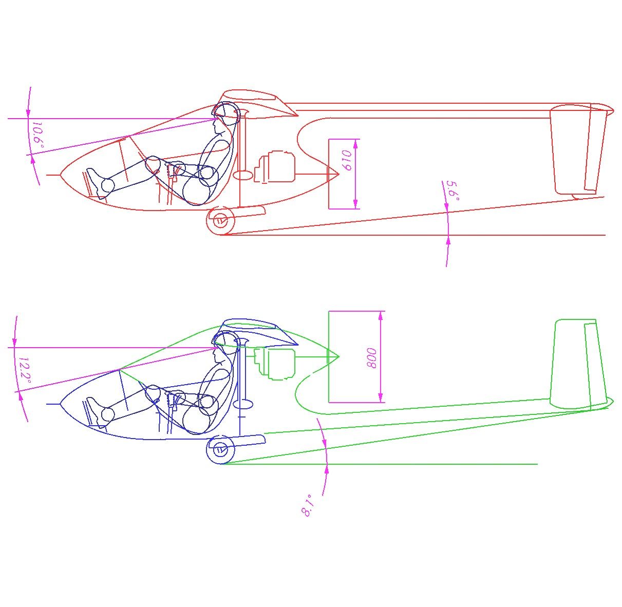

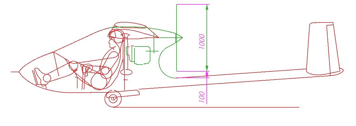

Результаты расчётов по силовой установке:
1.      «Родной» 12.2 hp at 8,000 rpm McCulloch 101B с винтом D=0,61 м без редуктора выдаст не более 34 кгс на стОпе и 25 кгс на 80 км\ч, что (по грубому расчету) обеспечит АЕ со взлетной массой 163 кг при качестве 25 скороподъёмность 2,5 м\с. По заявленным ЛТХ АЕ – 2,3 м\с, значит расчет оптимистичен (учтём), но похож.
2.      Парамоторная СУ  H&E R90 NG (  http://www.skyrunner.ru/product.php?idp=251 ) 16 л.с. при 9800 об./мин, масса 12 кг, редуктор 1:3,6 с винтом D=0,8 м выдаст около 43 кгс на стОпе и 32 кгс на 80 км\ч, что должно дать аппарату со взлетной массой 190 кг при качестве 20 (условно назовём его  АЕ-М)  примерно ту же  скороподъёмность (по расчёту - 2,6 м\с).
Правда винт при этом получается тихий, но много- (или широко-)лопастный :eek:
3.      Та же СУ  H&E R90 с винтом D=1,2 м выдаст около 63 кгс на стОпе и 39 кгс на 80 км\ч, тогда у АЕ-М со взлетной массой 190 кг при качестве 20 скороподъёмность по расчёту  3,4 м\с.
Картинки вариантов – см. ниже
alfa_DOP
Я люблю самолеты!
Лично мне из двух вариантов  :( нравится третий :D
То есть найти подобный движочек без редуктора и глушителя, поставить самоделковый клиноременный редуктор с 1 : 2,5 и винт D=1 -1,1 м. Где-то так.

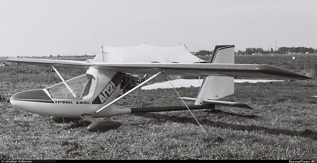

Крайний  рисунок  очень  похож  на схему  Дон  Кихота    и  откровенно скажу  эта схема  достаточно  сложна  на  рулении.  Я  построил  этот  самолет  и  скажу  Вам рулежки даются с  трудом.  При  даче  газа  как  и  полагается  полностью,  самолет  при  любой  допустимой центровке  падает  на  нос,  при  плавной  подаче  взлет  превращается  в  аттракцион по выдержке  направления.  Тут  наверняка  стоит  озадачиться носовой  управляемой  опорой  или  приличным выносом передних  стоек  шасси.
