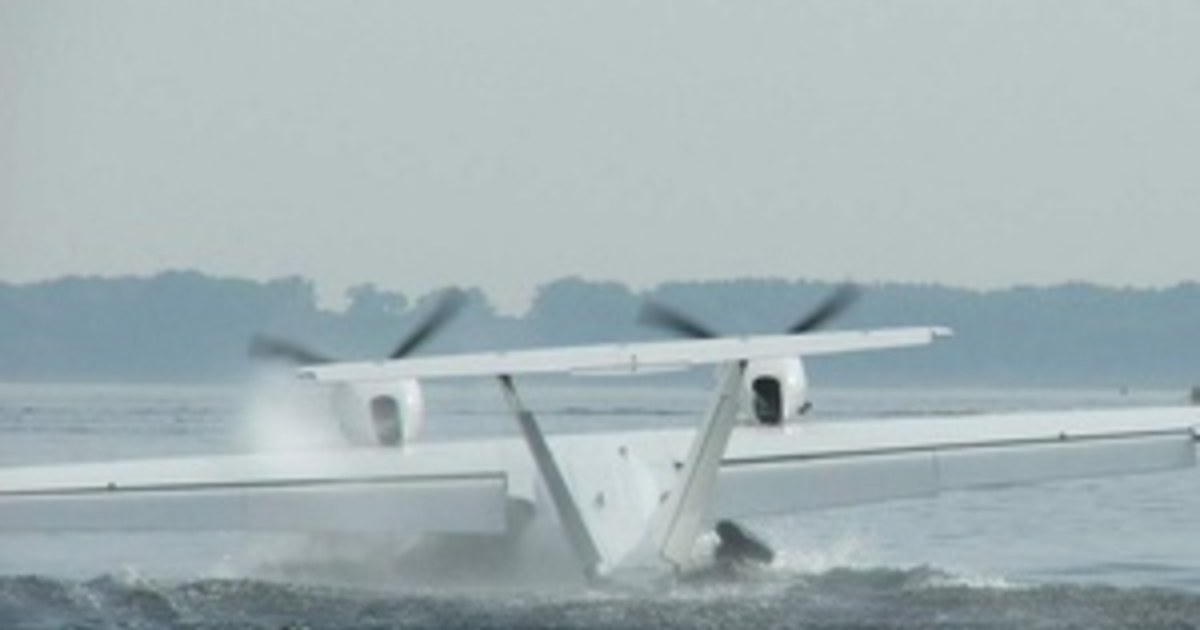

Думаю основная ошибка - отрыв на пониженной скорости а дальше прогрессирующие барсы, последний с высоты 5-7 метров и под углом 40-45 гр к воде.
Жаль Сергея, земля пухом.
примерно так и было
нам повезло что от удара отвалитось крыло вместе с фанарем
освободив выход под водой(лодка перевернулась)

был бы жив то всплыл бы вместе с нами , скорее ударился об щиток головой и на дно
ремни оторвало мы сразу ныряли за ним но.......
вода цветет видимость 20см
bonifacy
взлет был с боковым ветром
до этого всегда взлетали с попутным садились со встречным
я приборов не видел но мне показалось что не "добежали"
и подрыв был резким для такой загрузки
bonifacy
мне интересно если тягу было прибрать и ручку потехоньку отдать можно было посадить?
после того как самолет начал парашютировать, надо было ручку на себя и перед касание убрать обороты, скорее всего повторного отделенея не произошло, самолет попрыгал бы по воде и все бы отделались синяком на попе, если повторное отделение, придержать что бы вше не пошел и при парашютировании ручка на себя до конца, обороты малый газ, если опыт не какой, то лучше просто после повторного отделения замереть и не чего не делать, ручка обязательно на себя до упора, не в коем случае не отдавать, на лодках КАТЕГОРИЧЕСКИ (ч22,ч25), как только касаешся воды с малым углом начинаются приключения.

Извините, что встреваю. Не могли бы пояснить для сухопутного, что такое "барс"? Типа "козла" на воде?
-- почти. Развитие автоколебаний по каналу тангажа при глиссировании на воде. Принципиальная разница с козлом - развивается на разбеге тоже, а не только на пробеге. Свойственно всем глиссерам, а не только летающим.
