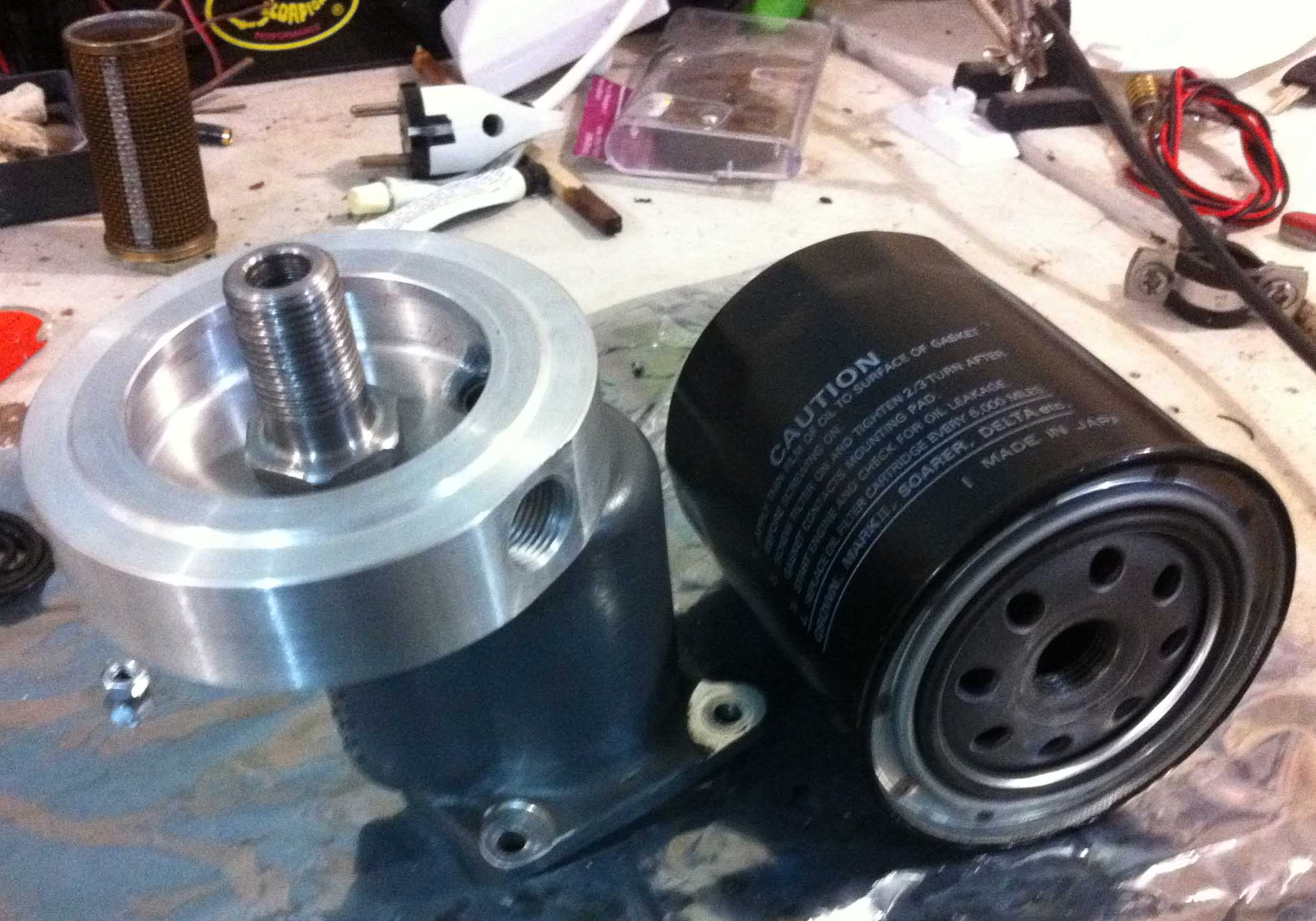

Вертолет SAFARI в Чите.
le
г. Чита

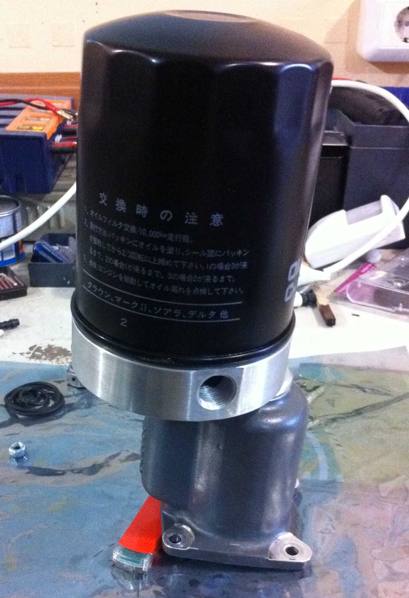

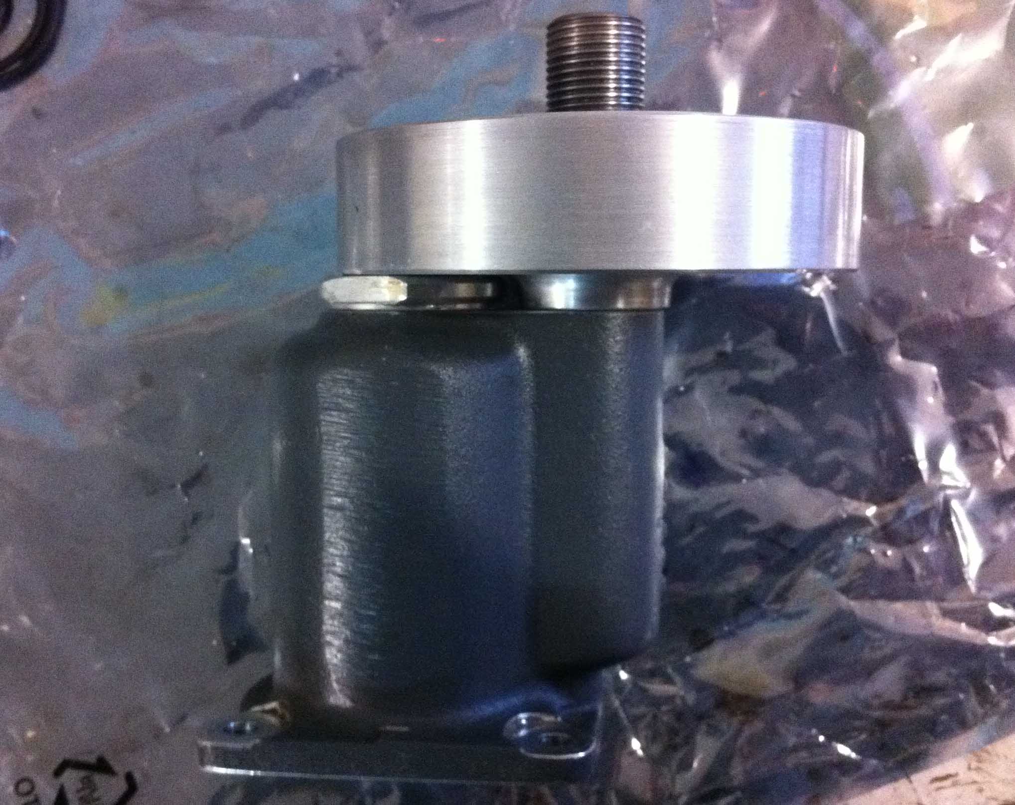

Так всё выглядит в собранном виде. В нужных местах стоят резиновые колечки-уплотнения, в нужных алюминиевые.

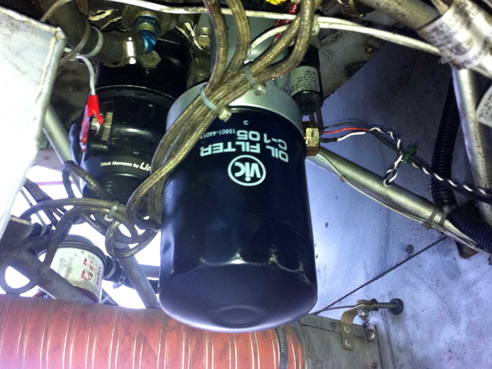

На заднем плане на средней фотке, можно увидет прежний сетчатый фильтр. Как-то на вяжется такой способ очистки масла с 21 веком)))
le
г. Чита
Так выглядит на моторе. Все хорошо работает. Перешел на автомасло 10W-60, давление в норме. Ветролет летает лучше прежнего.
В бумажных фильтрах нормальных производителей установлен клапан байпаса (перепускной клапан) на случай если масло сильно густое на морозе и(или) плохо проходит через фильтрующий элемент, а так же обратный клапан, и той и другой функции у штатного сетчатого фильтра не было. При том что функция очистки масла стала на порядок лучше , и сохранилась функция термостатического регулирования потока масла направляемого через маслорадиатор. Конечно я не  был ограничен расположением фильтрующего элемента, и это был еще один аргумент в пользу того, что необходимую доработку можно сделать самостоятельно, не прибегая к фрезерованию нового корпуса.  Еще могу сообщить, что на все про все, затрачено 4 т.р.(+500 р. фильтр) вместо 40-45 тыс. руб.,если бы я решил покупать такую деталь и фильтр за океаном. Нюанс изготовления состоит в том что все резьбы "дюймовые", и токарь должен быть в курсе их отличий от "метрических".
Перешел на автомасло W10-60, давление в норме. Ветролет летает лучше прежнего.
