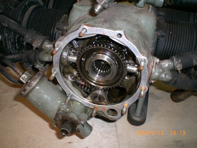

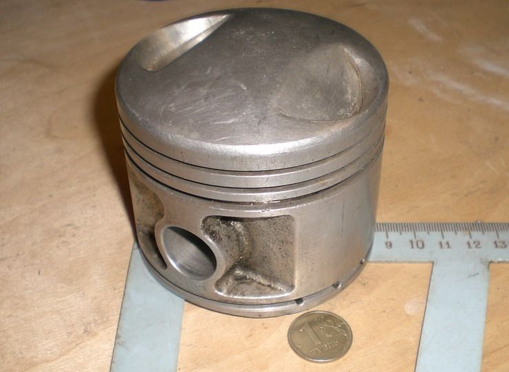

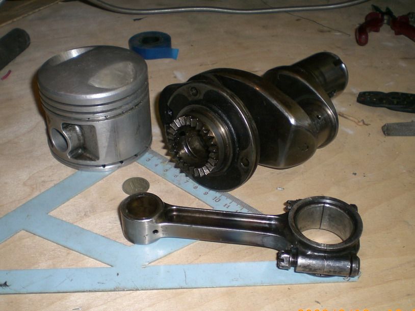

По существу: Диаметр поршня 85мм, ход поршня 90 мм. Вес двигателя на вскидку 60кг + магнето( очень тяжелые) оба в районе 8-10кг. Но двиг все таки вертолетный и наверное первый у Ивченко и подобный в СССР.
фото

Теперь вес приближается к правде.  Ничего выдающегося , даже наоборот.

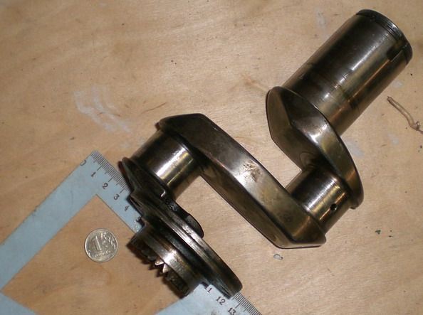

С коленвалом непонятно. Он из двух частей с соединением Хирт? Тогда у этого движка нет ресурса.
При ходе 90мм шатун 120 неприемлемо короткий. Будут большие механические потери и быстрый износ ЦПГ.  Также не помогает ресурсу и надежности.

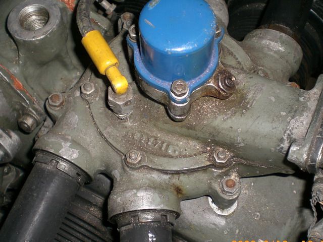

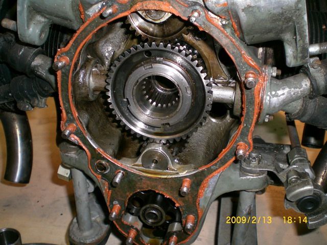

И совершенно неприемлем, особенно имея в виду вертолетное применение, приводной нагнетатель. Это действительно нагнетатели или просто коробка - расперделитель на впускном тракте?

Да, коленвал состоит из двух половин.
Возможно это  приводной нагнетатель.Позже узнаю раскажу.Косвенно, на наличие под крышкой нагнетателя указывает выходящий желтеннький  штуцер с дюритовой трубкой-видимо на указатель наддува.

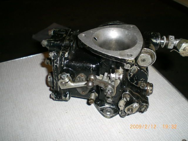

Фото карба

Карбюратор взвешивали? На таком моторе ему допустимо весить 1.5кг.
Это может быть не нагнетатель, а просто коробка - паук. Показометр давления на всасываении нужен и без нагнетателя, тем более. что при постоянных оборотах он прямо показывает %% мощности на валу.

Сегодня пытался снять паук-не смог. Знаю точно, что внутри есть крыльчатка диметром 80-100мм.
Карб не взвешивал,но килограмма на полтора тянет.

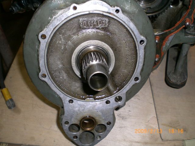

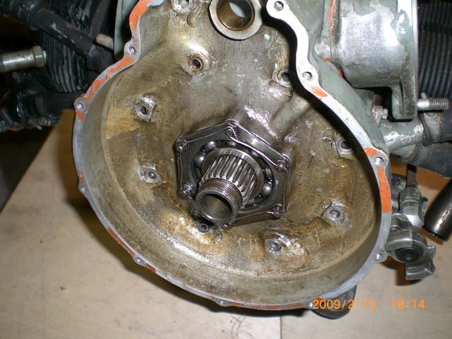

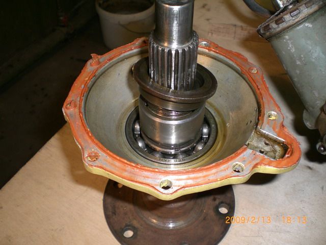

А от чего тогда она визжит? Судя по расположению этого паука на картере, нужно тащиь к ней вал  с угловой передачей. это мог бы быть распредвал по совместительству, но судяпо компоновке двигателя, вал должен быть отдельный. Когда доставали коленвал, что еще внутри видели?
grumant
Этот двигатель разбирается только частично. он в рабочем состоянии снят с летающего Бланика. детали на снимках это запчасти с аналогичного двигателя. на следущей неделе выложим фотки остального, они находятся у владельца мотора.
