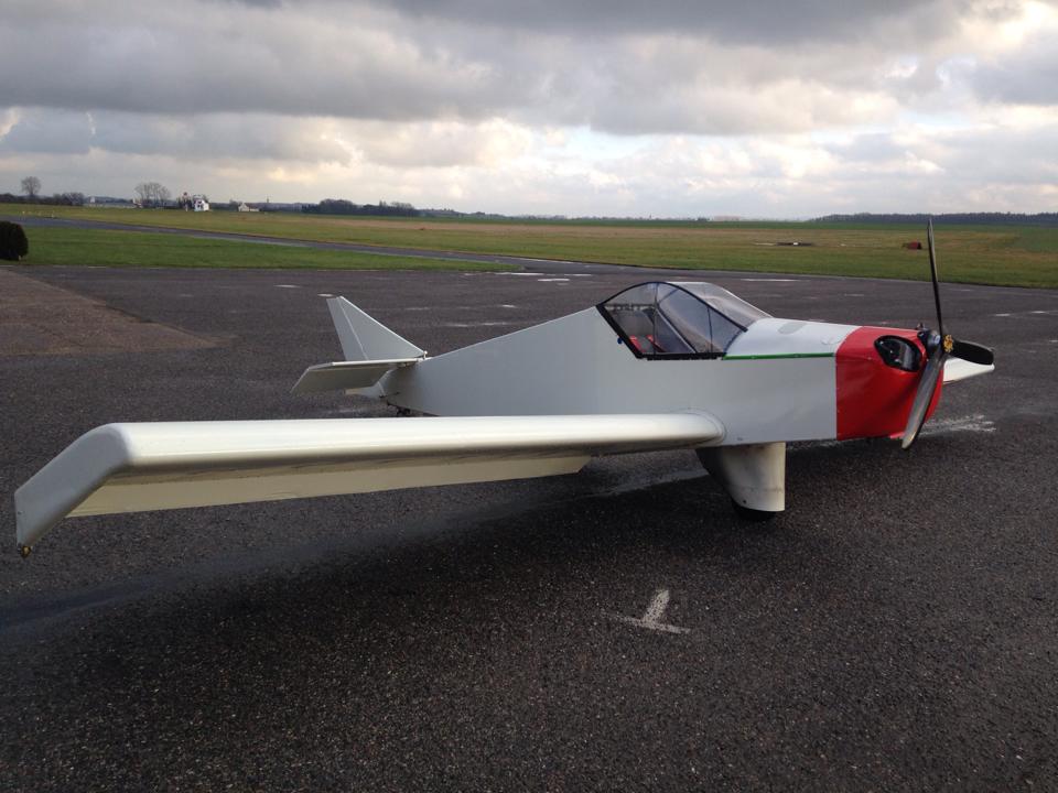

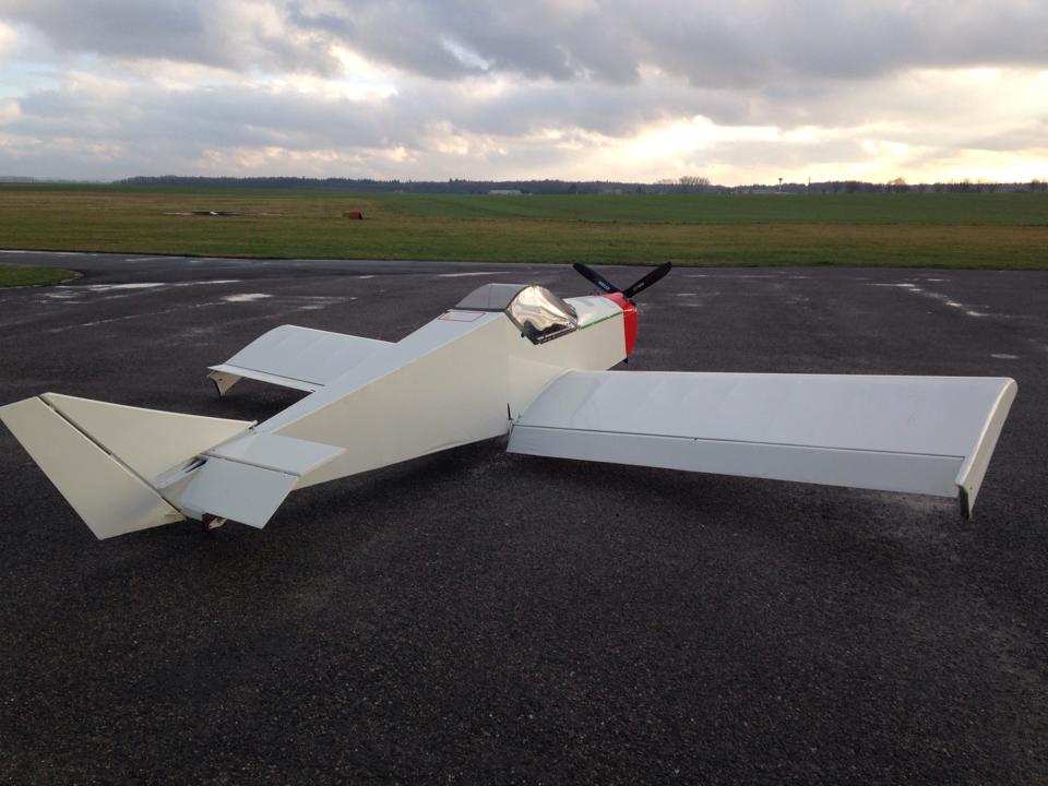

элероны так и остались составные а оперение сделал из трубок, это гораздо проще ,там ведь не имеет значение толщина профиля

mel. Большое спасибо за предоставленную информацию.Один вопрос.Чем обтянуто крыло у "Виеры"? Судя по провису на крыле это-ткань,но как у них получается такой глянец?

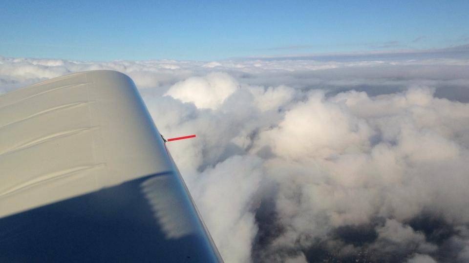

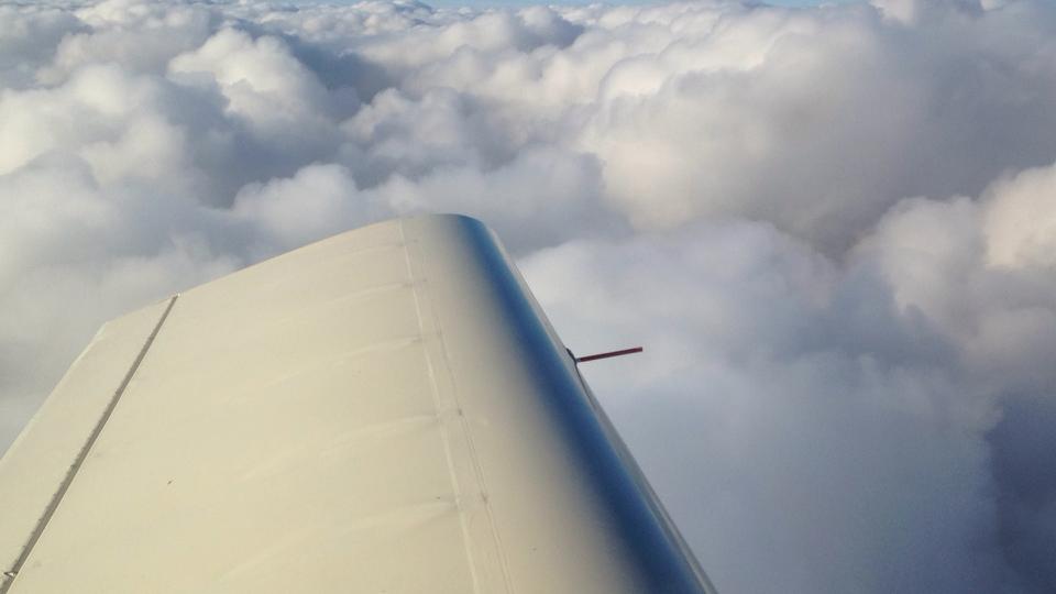

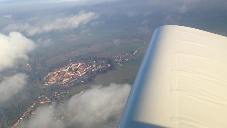

S bolshim pereryvom poletal vcera na DESIRE , krasota. Teper na nem  Hirt 33. Bejli okazalsja nenadeznym. Prijatno udivil kak lagko letit. Otcen prijatno poletal    :~)
mel
cz
Da ja kakto osobo na pribory ne smotrju{ ne ljublju ja eto} Ja kohal kak govorjat cehi. Vario , uverennaja 2. skorost na podjeme 55 - 60 knotov . v gorizonte 60- 80. Benzinu zret -5 litrov /po slovam Ivanova/

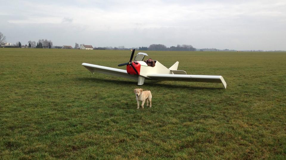

Pustoj vesil s motorom BEJLI 95 kg. Hirt vesit menshe. Ne znaju tocno.            Votoroj brat iz semji Ivanovych Roman Imeet firmu FlyingMashines, Vypuskaet samolety Vampir/samyj legkij iz ceskih ultralegkih nizkoplanov/, B612 i trajk FM301.http://www.flyingmachines.cz/home/ Esli komu interesno http://www.youtube.com/watch?v=SwlII9es5q8
