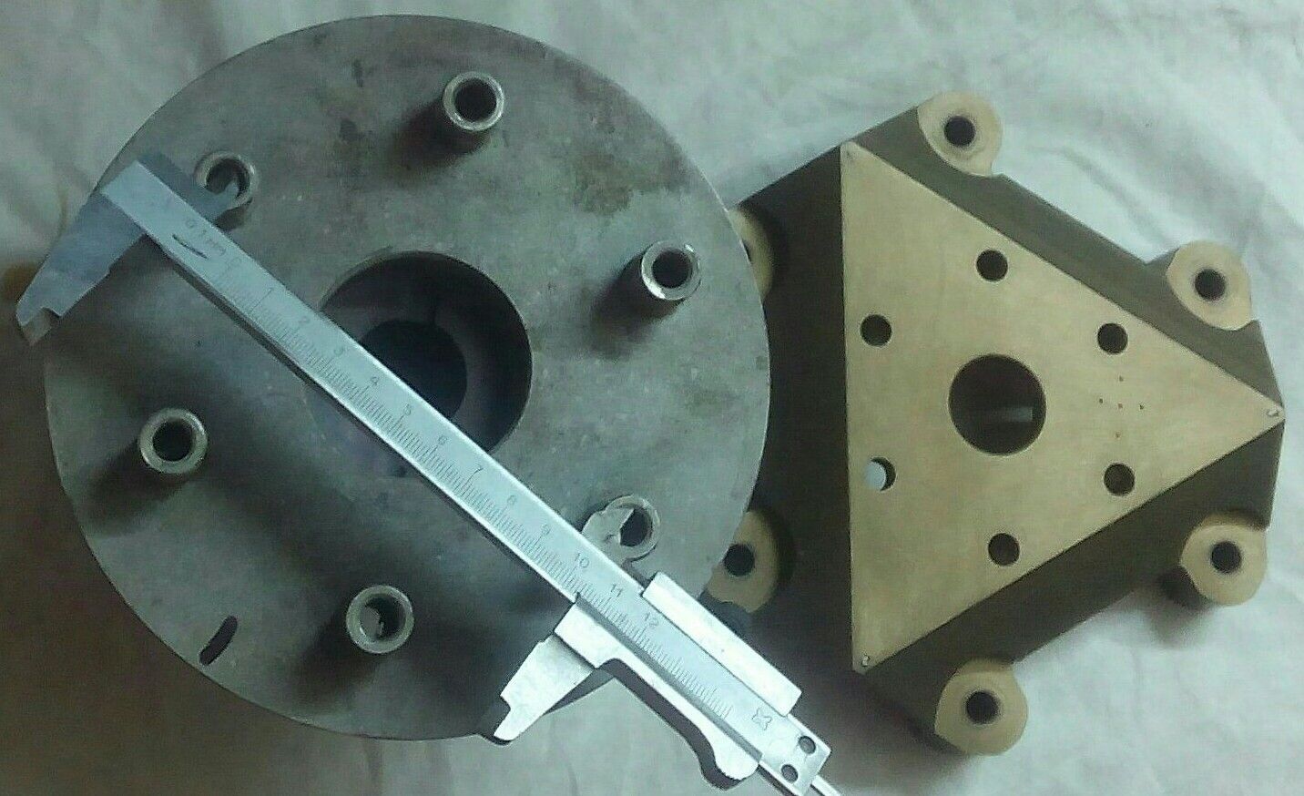

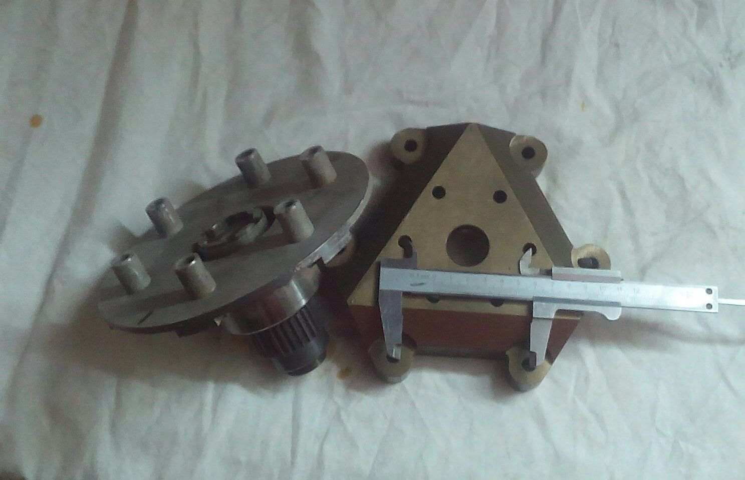

Как правильно соединить две детали?
Через  люминиевую проставку, толщиной несколько большей, чем высота втулок фланца.  В проставке-отверстия под фланец и зенковка либо цековка под головки винтов, которые притягивают проставку к фланцу. Также, во фланце 6 отв на диаметре 75 мм под болты, смещённые на 30град, отн больших отверстий. И вот тут 2 варианта:
Первый-самый простой, с резбой м8, в которую врктите болты крепления винта.
Второй- с отверстиями под прессовую посадку болтов с цековками , и болты надо ставить на прочный клей. Втулка винта будет притягиваться гайками.
