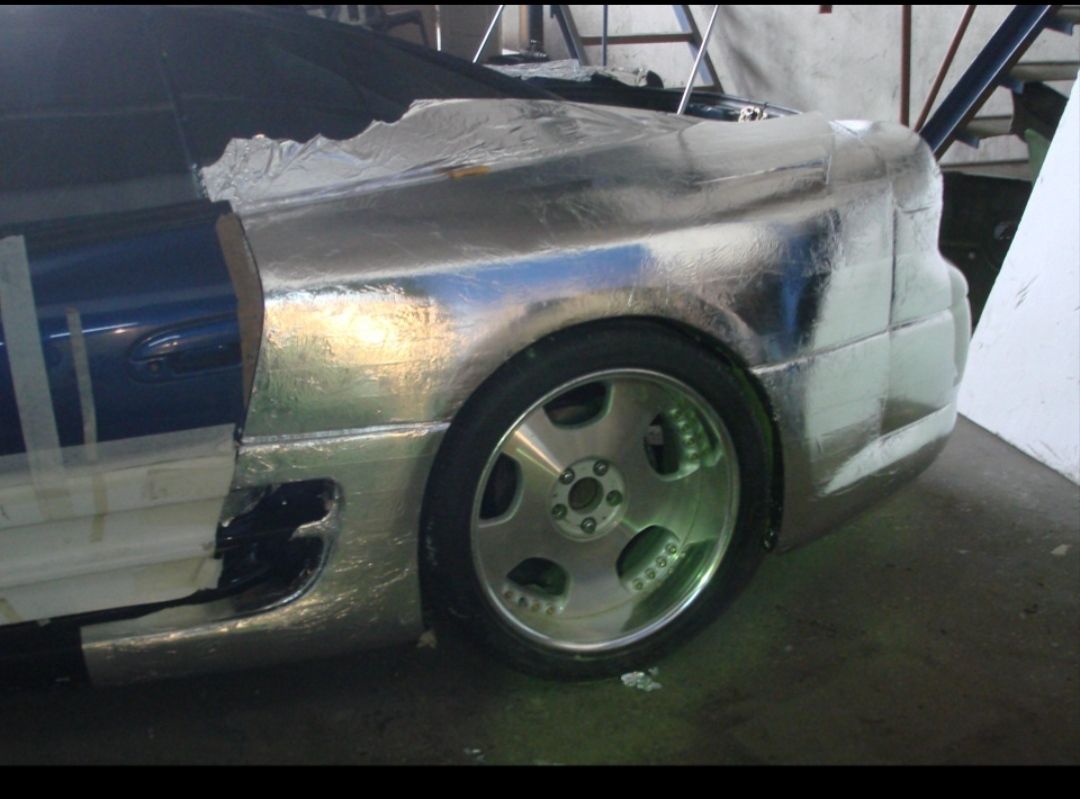

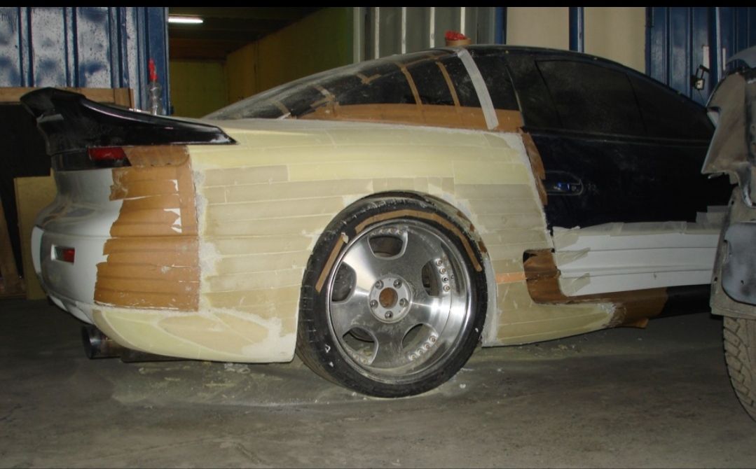

Без обид, спасибо за подробное изложение технологии, можете ещё объяснить что и почему вы считаете говном и палками?
Говном и палками я считаю применение непонятных материалов и связующего, типа полиэфирных смол и не каких подробностей в изложении технологий не требуется. Но если Вы всё это будете наматывать на те болванчики которые на фото, и у Вас нет требований по весу и прочности. то наверное что-то и получится в смысле формы. Но всё остальное под вопросом.
Задайте чёткий вопрос: какого качества изделие хотите получить?

Вот эту тему посмотрите, там примерно сказано, как сделать обтекатели и прочие композитные изделия.
Спасибо. Болван капота он делал также как и я свой. Про материалы понятно только что углеткань.

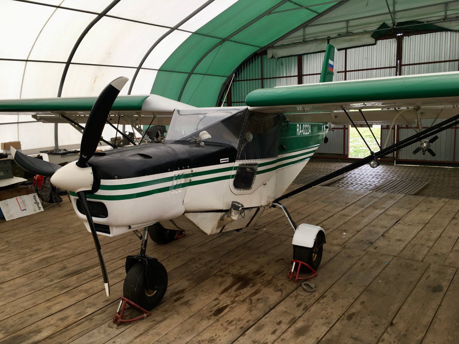

Жесткость пластика увеличивается не пропорционально увеличению толщины. Жесткость растет быстрее. Поэтому самый правильный вариант - изготовить пробные пластинки подходящего размера и самому определиться.
Поскольку обтекатели имеют яйцевидную форму, то толщину можно сделать в районе 1 - 1,5мм это если из стеклоткани хорошо уплотненной. 2мм конечно будет еще лучше, но тяжелее. Тут ведь еще вопрос веса для всех разный.

для достаточной прочности хватит толщина 1,5..2мм тем более у вас стенки будут.
самое сложное не обтекатель, а как закрепить обтекатель, что бы он не отвалился со временем.
для этого надо сделать усиления в местах крепления. Отмечу, что это не подрессоренная штука и перегрузки там за 20ед.
и обтекатель норовит развалиться.
так же, если его тяжелым сделать, то нагрузки больно большие будут на узлы.
Посмотрите прототипы, как сделано.
так же по контуру выреза под колесо, тоже надо сделать усиление или отогнутый бортик.
и последние, у вас самолет тихоходный, зачем вам обтекатели то ?
Ээээ.. Ммм.. Надо начать издалека...
Я гуманитарий, работаю головой. Отдыхаю, работая руками в своей мастерской И не только. С эпоксидкой неоднократно работал, заливая дерево.
Когда делал стеклопластиковую полку в самолёт, понял что это для тоже отдых.
Так что изготовление обтекателя для меня наполовину развлечение.
А с другой стороны, летаем с грунтовой полосы, грязь летит и на крылья и на оперение и на Винт, он же сзади. Поэтому и подумалось что обтекатели на основные стойки мне не помешают.

Лучший разделитель для пенопластовых моделей пищевая фольга наклеенная при помощи аэрозольного клея. 100% защита полистирола от стирола в полиэфирной смоле. Легко удаляется с поверхности ламината при помощи наждачной бумаги. В некоторых случаях и при аккуратном съëме матрицы с модели, можно использовать как разделитель при дальнейшей формовке в матрице.
Аэрозольный клей наносить на фольгу, пенопласт пропылесосить . Дефекты на пенопластовой моделе можно подшпаклевать пластилином.
C обтекателями колёс в грязь будет много проблем - забиваться грязью будут. Лучше сделайте что-то вроде коротких "крыльев"(как у велосипеда), так многие "химики" делают - такие "щитки" закрывают только ту часть колеса, которая "бросает" грязь вверх...
