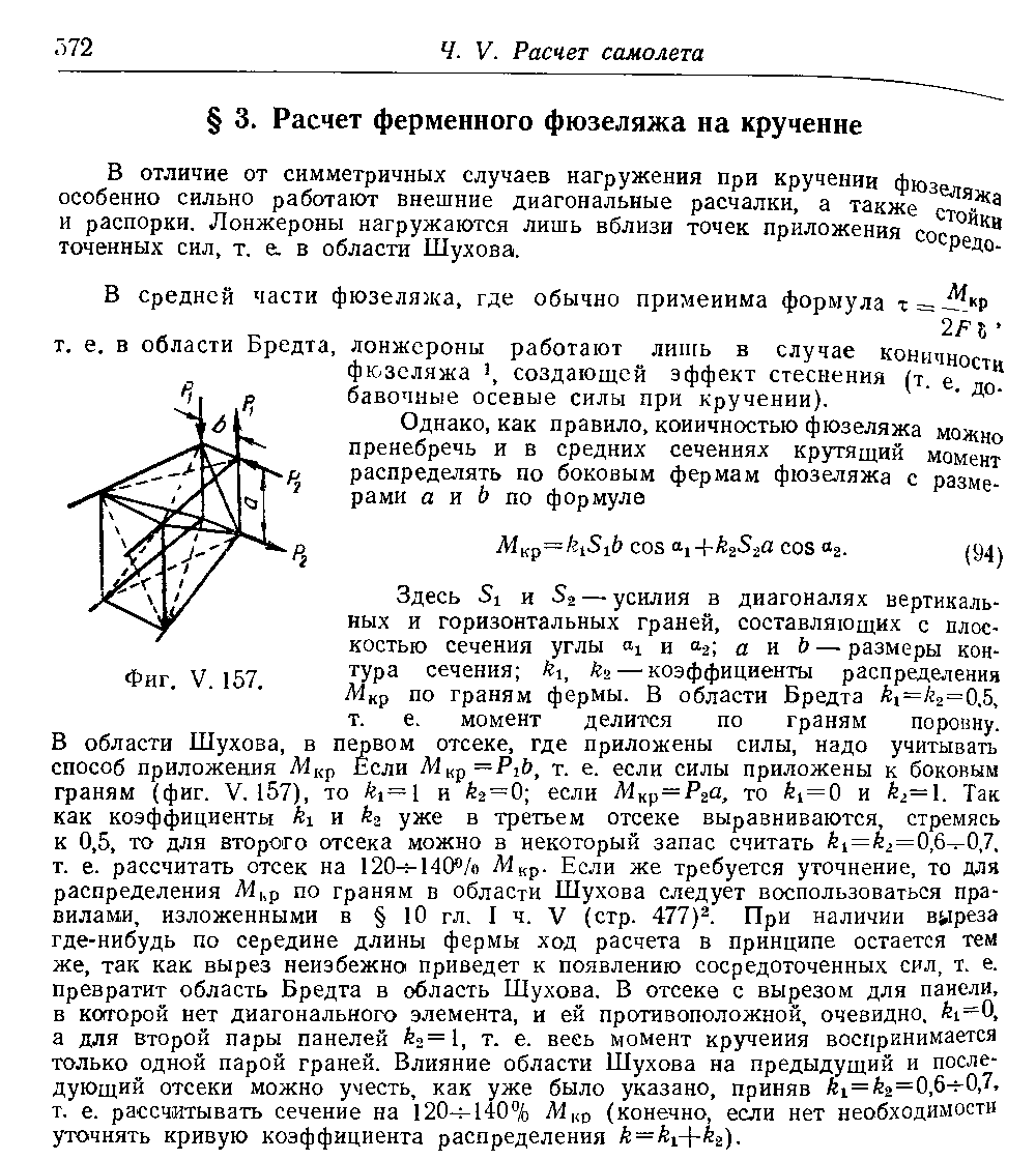

Завтра автора посмотрю. . Книжка старая, расчет планеров, 1937 год по памяти.
спасибо не надо. у вас страницы пронумерованы по другому. поэтому сразу не сообразил. книга Ландышева б.к. "расчет и конструирование планера". 1939 г.
Stanislavz
Да, по мне он, возможно издание другое.
