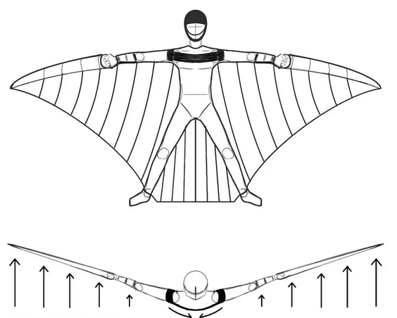

А насчёт вингсьютов - погуглил wingsuit extension - и действительно, нашёл примерно что искал:
Screenshot 2024-04-23 at 21-48-19 https __preview.redd.it_xg4udadwlt061.png width 1080&crop sm...png
До этого допетрил бы любой троглодит, знавший копьеметалку)

Что касается вингсьюта - а в чём проблема сделать "пальчики птеродактиля"? Руки вывернет? Так дополнительный каркас нужен.

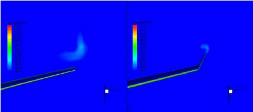

Wing-Tip-Vortices-with-or-without-Winglet-at-the-Location-from-the-Trailing-Edge-by.png
А интересно было бы посмотреть реальную фотку концевых вихрей за самолётом, у которого только на одном крыле винглет.
По-моему самый важный аспект - винглет, мешая концевому "размазыванию" давлений, растягивает кривую распределения ПС по размаху к краям. Для крыла с круткой - борется с колоколообразной формой этой кривой. И т.обр. увеличивает эффективный размах со всеми вытекающими (в т.ч. снижением индуктивного сопротивления).

Немцы тридцатых не считали что он расходуется, считали что они переносят их центры на тело крыла всего лишь.
Вот здесь не очень понял.
Если рассуждать с точки зрения распределения давлений и ПС по размаху - то больше эффективный размах - меньше скос - меньше вихрь (интенсивность которого есть функция от скоса).
Согласен, что меньше он не в разы, тут схемам и даже некоторым цифровым визуализациям (берущим только участок непосредственно за крылом) доверять не приходится.

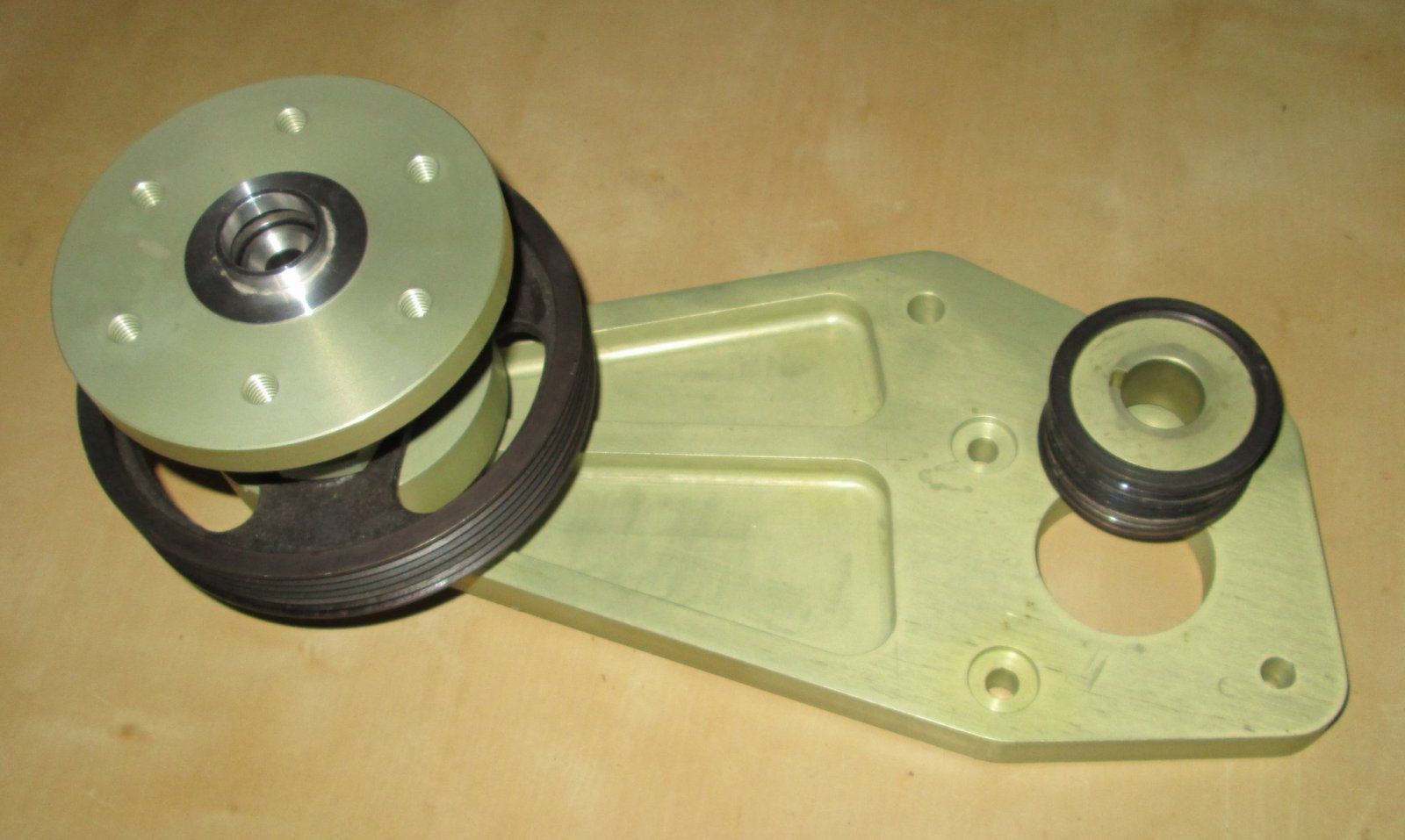

Вот редуктор, который сейчас делаю для "Лифана" (для нелетающей техники).
Самому-то есть что показать? ;)

В общем по Хортену и предшествующему ему более старшему математику у вихрь есть центр, это конец нормального крыла, в этом месте обрывается конец диаграммы распределения подьемной силы по крылу. Если крыло удлинить и крутнуть отрицательно, оставив центр вихря на том же самом месте, то эта часть крыла все ещё будет создавать немного подьемной силы, но больше будет толкать все крыло вперёд, а на диаграмме распередения ПС появится хвостик плавно сходящий на нет. Такую диаграмму назвали колоколообразной, она считается новейшей после старой, где все обрывалось резко.
Потом уже изобрели вертикальные законцовки, которые не увеличивают горизонтальных габаритов.

Вот редуктор, который сейчас делаю для "Лифана" (для нелетающей техники). Посмотреть вложение 552567
Вот я про это же.
