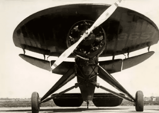

Крыло Нимита , это из другой "обоймы"..
А теперь представьте , что было бы с этим крылом в полете , без этой своей механизации ?... Просто , "блин" с аэродинамическим профилем и без всего ?

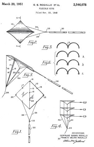

Зачем представлять, я знаю, что было только лучше. Первоначально у Нимита элероны и закрылок не были подвесными. Перед тем, как забросить проект, он поэкспериментировал вот с таким извращением, как на приведённой вами фотке. Существенных преимуществ не получил. Летают и отлично управляются модели парасоля Нимита со сплошным диском, вообще без каких-либо отклоняемых поверхностей на нём!

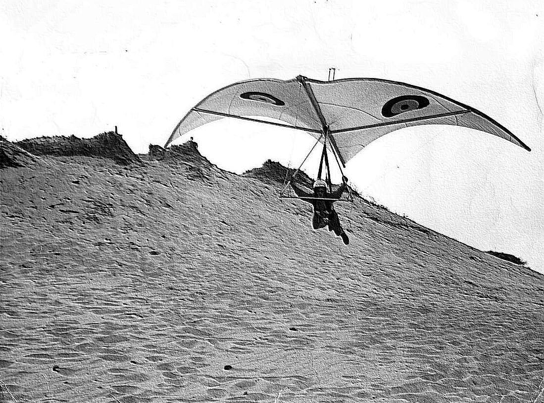

С профилем и обтеканием у рогалло, в общем, всё в порядке (я же специально нашинковал в 3D!). Низкое качество связано с малым эффективным размахом и высоким индуктивным сопротивлением. Есть простой способ немного улучшить. Надо уменьшить конусность, для этого загнуть арками трубы, формирующие передние кромки. Возможно, среднюю трубу тоже загнуть для улучшения профиля вблизи центра. Опробавано конструкторами в 70-е. Большого развития не получило, т.к. озабоченные качеством умы пошли сильно дальше (и ушли от надёжности).

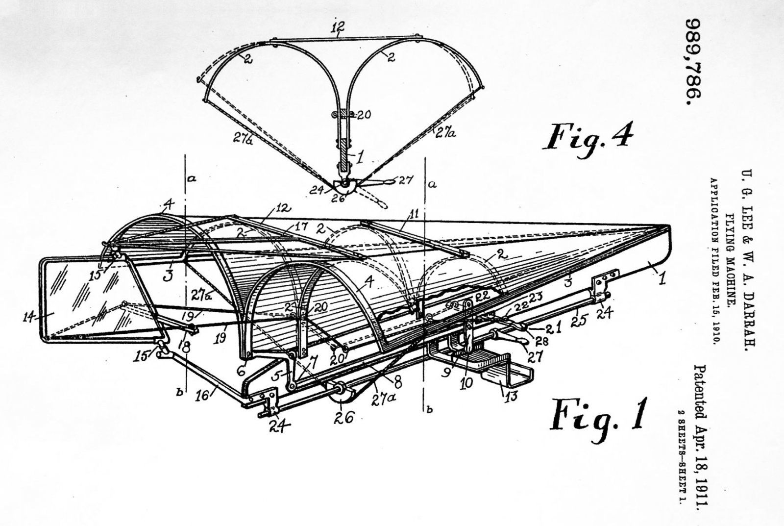

/Cамое первое крыло Рогалло было цилиндрическим и запатентовано Гертрудой Рогалло, женой Френсиса. Вот у него с профилем и аэродинамикой было ахово (что подтвердили эксперименты с похожими пилотируемыми крыльями в 70-е).
Что касается конического - то есть патент 1911-го года!

Боюсь, вы плохо себе представляете обтекание крыла малого удлинения и рогалло в частности. У рогалло в большинстве режимов всё нормально с обтеканием, небольшая зона срыва у задней кромки в центре, при увеличении угла атаки она плавно и симметрично распространяется вперёд и к краям в виде клина. И как правило, у крыльев малого удлинения такая картина: плавное и симметричное развитие срыва при увеличении альфа, переход к управляемому парашютированию (в этом режиме тяги уже не хватает для горизонтального полёта и к ней добавляется гравитация, получается полёт с наклоном траектории к горизонту), восстановление обтекания практически без гистерезиса (запаздывания) при уменьшении альфа. Очень отзывчивые схемы.
Чтобы объяснить разницу между рогалло и "крылом получше" нужно показать славутич и славутич-ут, последний - это вот тот путь улутьшительства по которому пошли. Это нормально, но не в данном обсуждении, думаю, достаточно тредов посвящённым "лучшим крыльям".

PS И вот чтобы сделать рогалло менее боящимся разгрузки, чтобы не летать всё время на углах атаки, когда "киль" очень задран и сзади по центру порядочный срыв и завихрения - ИМХО очень полезный приём уменьшить крутку, уменьшив конусность путём изгиба боковых труб, как у Seagull.

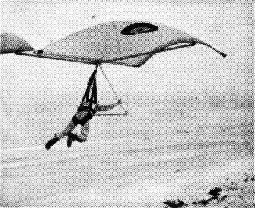

Только здесь можно увидеть это, нигде больше не видел. Видео этого девайса тоже сложно найти.

Не-не, на последних фотках цилиндр, это зло! Должен оставаться конус.
Мало сведений - наверно, потому, что уменьшение конусности подход хоть и грамотный - даёт не очень много по сравнению с тем, что стали применять в дальнейшем для приближения ЛТХ дельтаплана к планерным. Ведь даже Славутич-УТ это уже и удлинение, и латы.

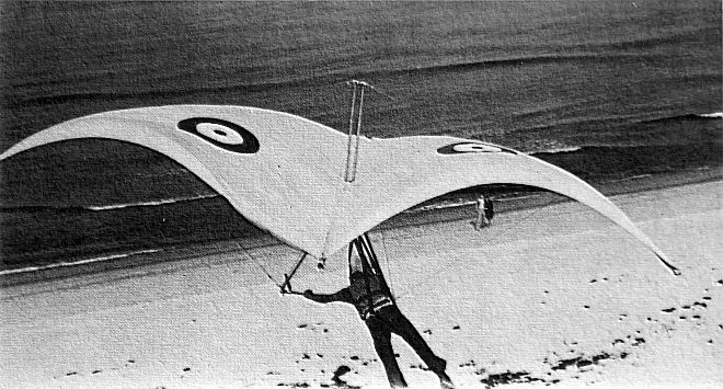

Это полный цилиндр, но были и так называемые полуцилиндрические. тоже мало фотографий. А славутич-ут имеет качество 5, при чем в разы сложнее и гораздо менее прочен ввиду удлинения крыла и уширения конструкции в общем. При выборе аппарата для поиграть на ветру нет смысла так заморачиваться. Для подлетов тоже бессмысленно. Для мотора тоже не вижу смысла каждые пять лет заорачиваться с парусом типа ут. Для мотора нужен нормальный самолет, но если по какой либо причине не выходит, то вариант с этой дельтой более чем вкусен (рогалло) гораздо вкуснееавтожира и прочих дельт.

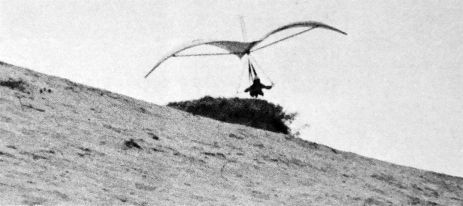

Нашел. Полуцилиндрический Wasp CB240, на чемпионате мира зашел в неуправляемую спираль. Так ли плохо иметь эту турбулентность и, стоит ли от нее избавляться, точно ли это враг в данном случае, в данной конструкции?
