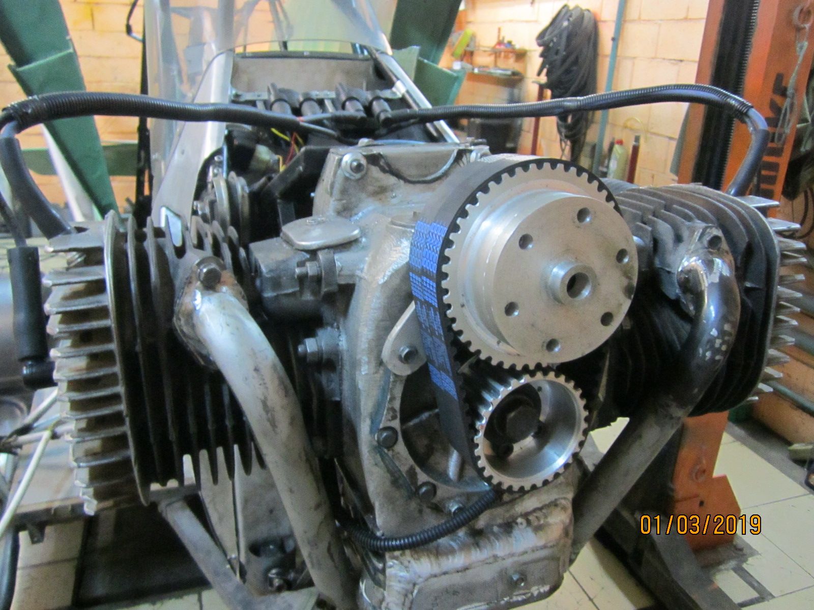

На урал или мт нужен хороший редуктор,но не чисто шестеренчатый,либо ремни либо шестеренчатый с демфером.

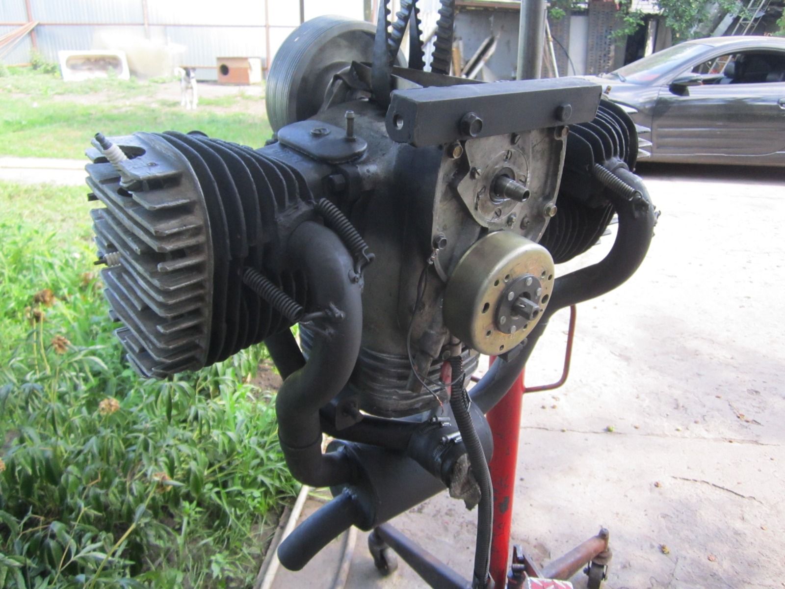

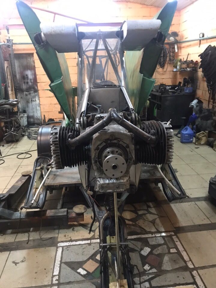

Днепр , тот же урал , облегченный до безобразия весит 32 кг , если память не изменяет . Лифан 30л.с. - 53 кг (родной глушитель -8 кг) Больше там ничего не облегчишь .Разве что маховик удалить и зажигание переделывать после этого еще -6-7 кг (но геморой с установкой и наладкой зажигания из за развала цилиндров ) . Везде пляски с бубнами . Двухтактный Хирт в сборе 48 кг . ( аналогичные двухцилиндровые примерно столько же )

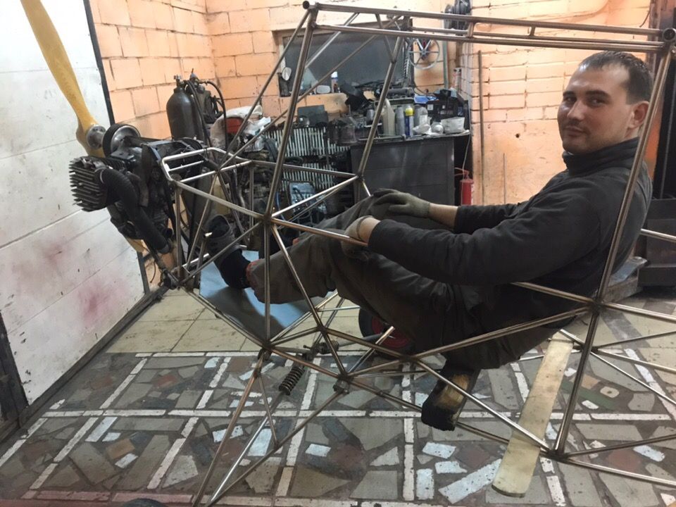

Да не Владимир Павлович , могу ошибаться кг на 2 не больше . Двигатель обрезан по самые гланды , то есть стенку опорного подшипника . Срезан и переварен низ поддона . Выточен и установлен удлинитель коленвала , хотя с ним можно еще поработать для облегчения . Могу завтра сфотографировать на весах если интересно . Просто пока руки не доходят до него .)) На лифане действительно вся система охлаждения весит очень немного кроме маховика . Вентилятор и рубашка из пластика , пару жестянок есть , но веса граммовые . Ураловский если не выводить на предельные обороты а ограничить как Лифаны в 3600 об . Тоже молотить очень долго будет .
