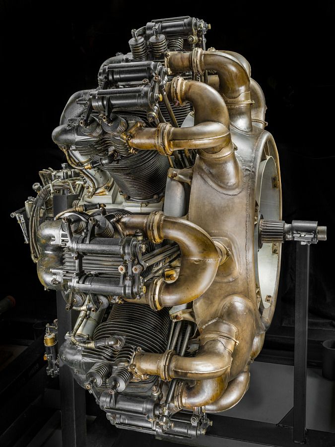

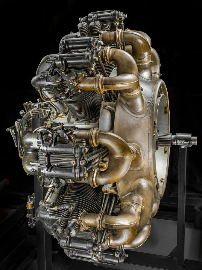

Охлаждать выхлопные патрубки нет необходимости вообще, иногда их даже обматывают, а в головке тепло и так прекрасно распределяется. Головке главное получить как можно лучший доступ к холодному воздуху, не загроможденной всякими отводами выхлопа и впуска.
Не знаю, где Вы откапали эти двигатели на фото, но посмотрите на более популярные АШ, Лайкоминг, Континенталь. У всех у них выхлоп по ветру. И это нормально.
Николай, приветствую ! Обматывают видимо в первую очередь для того, чтобы защитить от интенсивного инфракрасного излучения близрасположенные детали конструкции. На втором фото, вероятно, спереди какая-то турбина с приводом от выхлопа ?

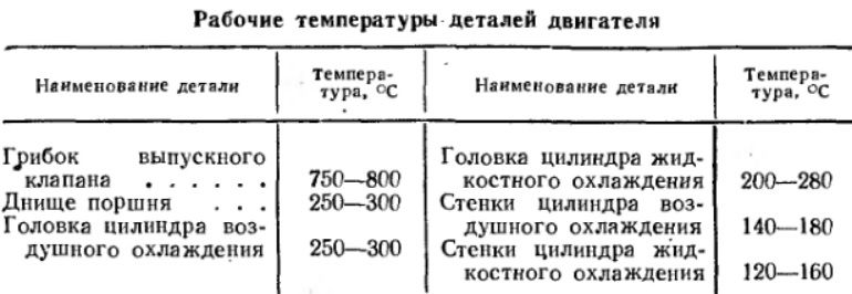

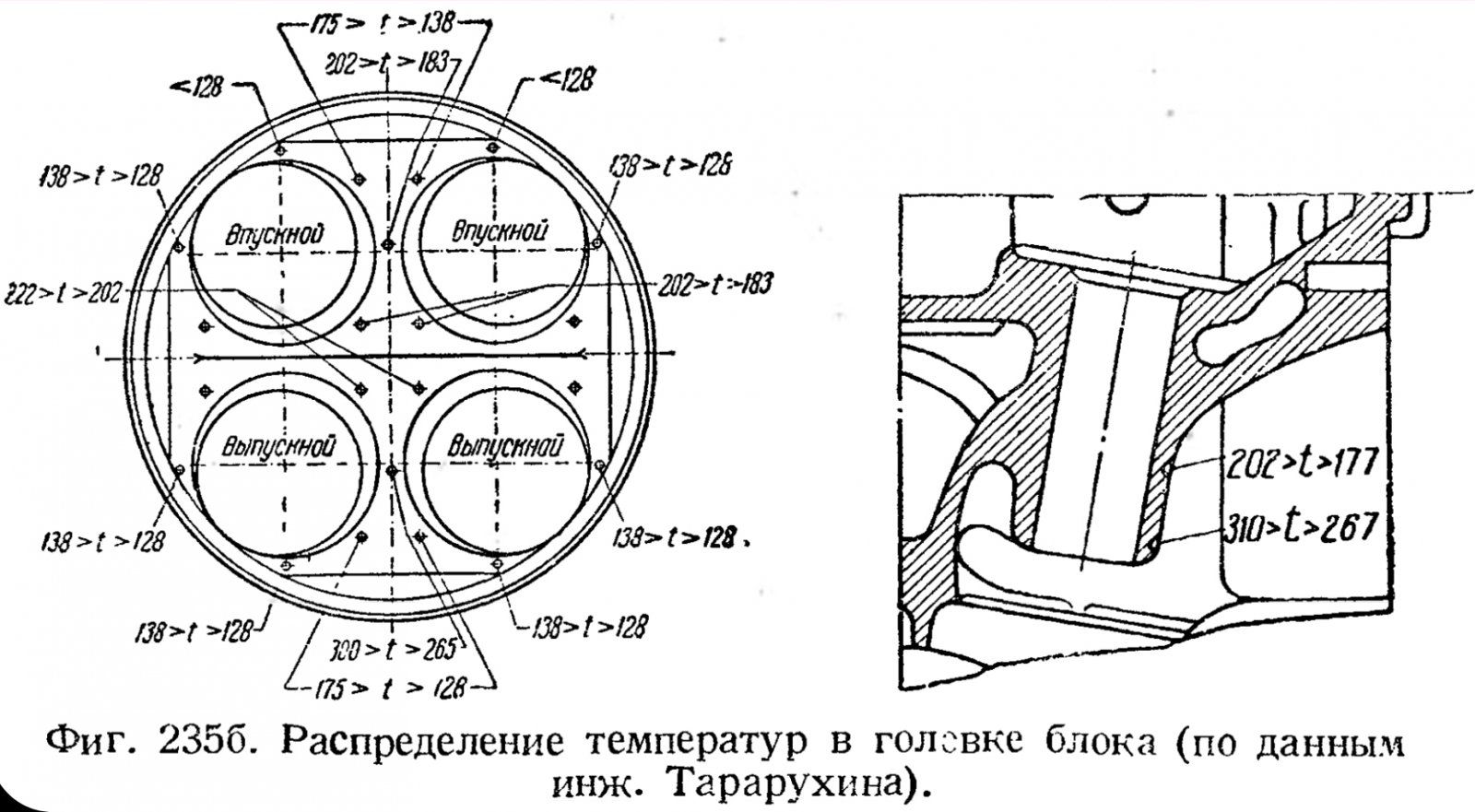

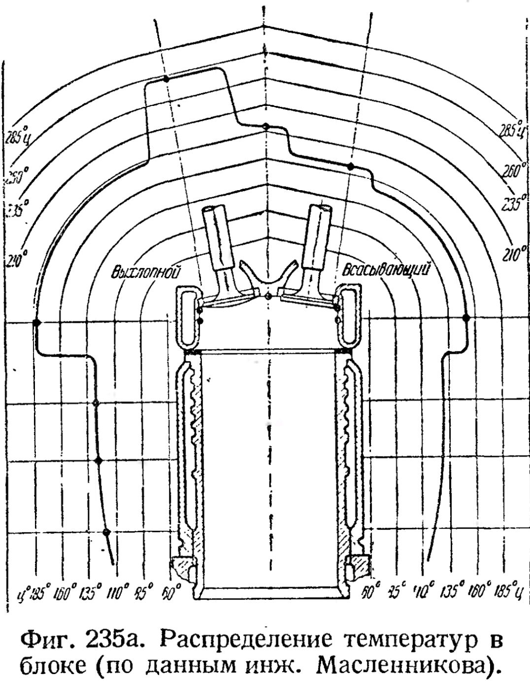

Абсолютно не согласен!
Охлаждать выхлопные патрубки нет необходимости вообще, иногда их даже обматывают...
Про выхлопные патрубки я ничего не писал.
Под словосочетанием "выхлопные элементы" имел ввиду те которые требуют охлаждения и имеют оребрение, то есть "коробки" выхлопных клапанов.
Охлаждать глушитель конечно смысла нет.
На автомобилях обматывают нержавеющие выпускные патрубки чтобы вывесли тепло из подкапотного пространства, как минимум для понижения температуры всасываемого воздуха, обычно при форсировании двигателя.
...в головке тепло и так прекрасно распределяется...
Уточните что имеете ввиду под словом "прекрасно".
Картинки можно дополнить информацией, что после прохождения рёбер охлаждения, то есть на выходе, воздух горячее примерно на 50...70 градусов. А на каждые 100 л.с. требуется продувать через рёбра примерно 500...600 литров воздуха в секунду.
Под словом прекрасно подразумевается, что алюминий является хорошим проводником тепла, если не ошибаюсь, тертий после серебра и меди.
А без точек градиента температур вообще невозможна передача тепла, поэтому они, эти точки разной температуры, в любом случае будут.
Было бы куда отводить тепло, а для этого нужно, чтобы площадь контакта головки с воздухом была как можно большей.
