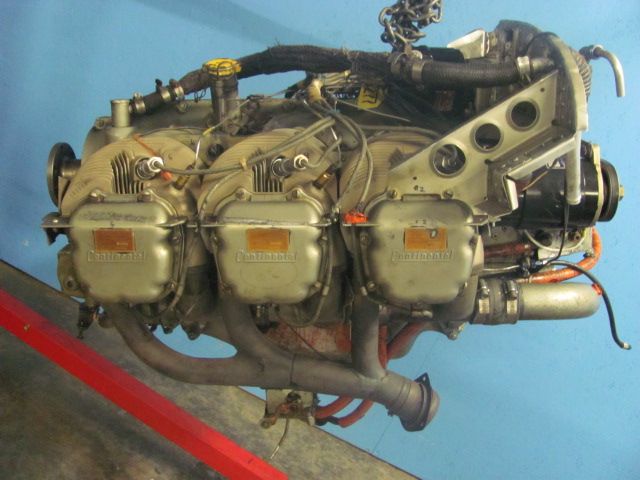

на драге, на жтко перефорсированных моторах развернули головки впуском вперед, выхлопом назад...
Это которые перебирают после каждого заезда? У них вообще нет какой либо системы охлаждения. Там рубашка охлаждения залита бетоном.
Прогрев - выстрел на 402 м - тушим зажигание...
Выхлопом вперёд только ради динамического наддува. Там скорости на финише переваливают за 500 км/ч.
...Если бы развернули рёбра вдоль струи от винта охлаждение второго и третьего цилиндров наверняка выровнялось с первым
Упомянутые Вами моторы - пример блестяще выполненного тех.задания, в котором есть ещё много чего помимо охлаждения. Например, ремонтопригодность в "полевых" условиях, когда на указанном Вами 6-цилиндровом оппозите все цилиндры абсолютно одинаковые, а головки - правая и левая. И всё это может тусоваться местами.
Если бы они слушали Вас, то на всякий непредвиденный случай, в гараже должно было лежать 6 разных цилиндров и 6 разных головок.
А в данном примере слабонагруженного низкооборотного двигателя, судя по сотням проданных экземпляров и довольным клиентам, охлаждение достаточное.

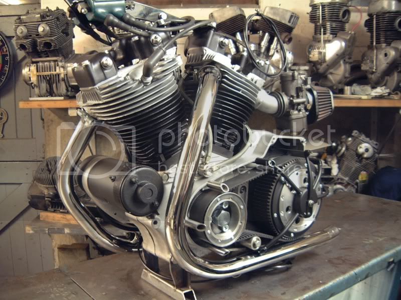

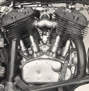

За ооочень редким исключением, почти весь мото-мир делает только так и никак иначе - выхлоп с патрубками навстречу охлаждающему воздуху, впуск сзади.
В случае возникновения сомнений, бежим учить прогулянную физику в 8 классе.
Харлей это редкое исключение? Второй цилиндр не по физике восьмого класса.

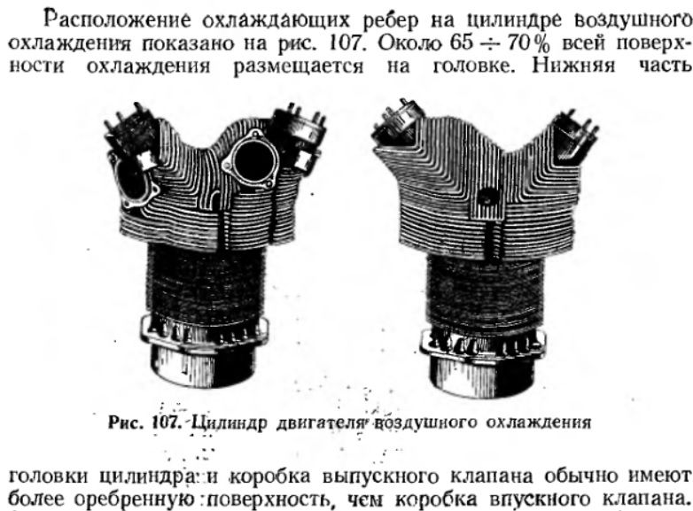

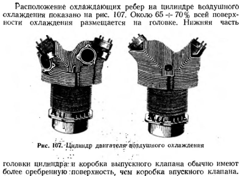

Двухклапанные "звёзды", имеющие впуск/выпуск симметрично по бокам, созданы ради простоты привода ГРМ и имеют врождённые недостатки:
1) оребрение выпускной "коробки" сильно больше чем впускной = танцы с бубном при изготовлении несимметричной головки цилиндров
2) при таком расположении клапанов свечи расположены спереди и сзади, и имеют сильно разную температуру.
При расположении выпуска спереди, а впуска сзади, свечи будут расположены по бокам и иметь одинаковую температуру. Так же, оребрение головки имеет более простую форму, по причине естественного равномерного охлаждения.
Только так и без вариантов.

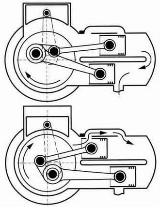

Я конечно не конструктор-двигателист. Но всё таки меня удивляет одно - почему все "зацикливаются" на четырёхтактных оппозитах?
Чем плохи двухтактные двигатели? Повышенным удельным расходом за счёт петлевой продувки?
Так кто мешает вспомнить австрийские двухтактные движки от Пух с двумя поршнями на П-образном цилиндре, в которых продувка была почти что прямоточной?
А если бы их ещё перевести на инжекторный впрыск топлива во впускное окно цилиндра в конце такта продувки (а продувку осуществлять чистым воздухом), то по экономичности они бы вплотную подошли к четырёхтактным. Смазка принудительная, раздельная. Зато никаких ГРМ, клапанов и трансмиссий к ним. На картере воздушный фильтр с лепестковым клапаном установить (для забора воздуха). И в четырёхцилиндровом оппозите по схеме "боксёр" с восемью поршнями и восемью свечами зажигания можно бы было получить низкооборотный безредукторный авиационный двухтактник объёмом порядка двух - трёх литров с воздушным винтом, посаженным прямо на вал двигателя. Да и зимой запускался бы такой движок без предварительного подогрева.

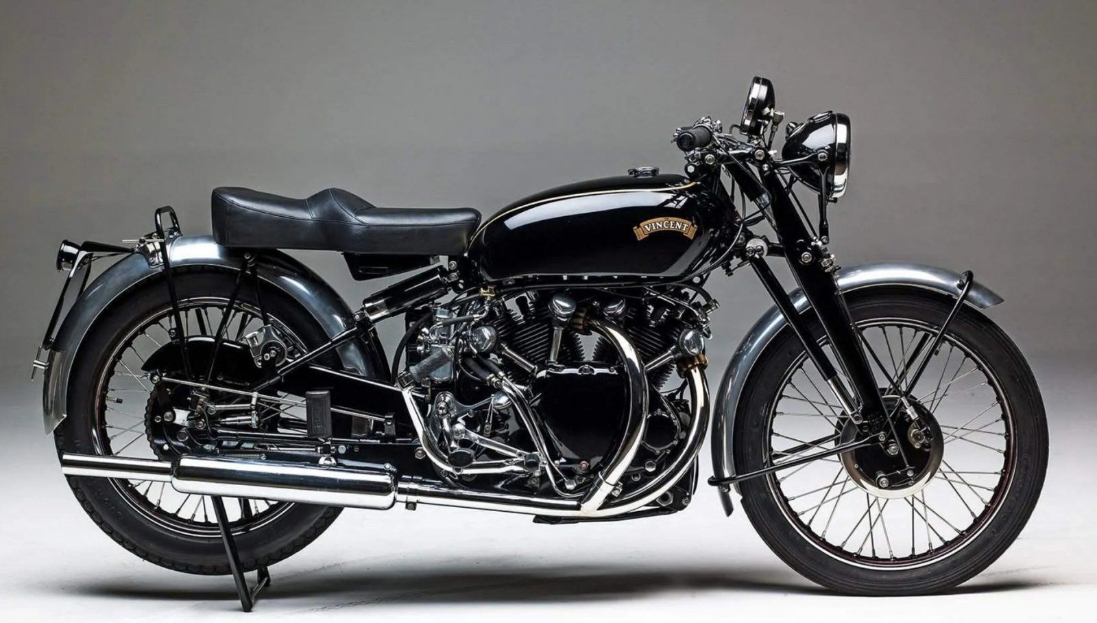

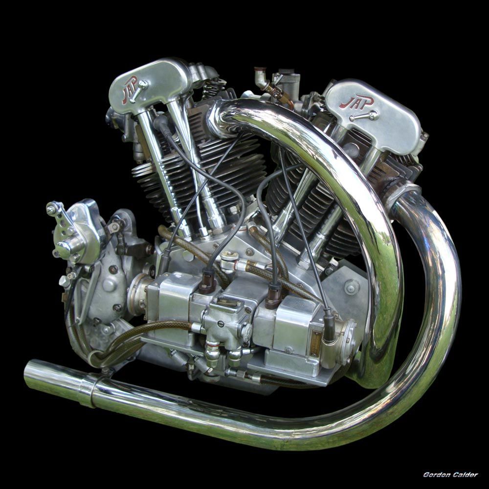

Узко мыслите. Взгляните на всё тех.задание целиком. Мотоцикл - это не только эффективность мотора.
Харлей, во-первых - это религия.
Во-вторых, изначально была максимально простая конструкция, с одним карбюратором в развале блока.
В-третьих, выхлопная труба заднего цилиндра прижигала бы голень при вальяжной посадке, если бы смотрела навстречу потоку.
Смотрите где подножка. Эргономика не на последнем месте.
А конкуренты, типа Vinsent или JAP, в спорте "имели" харлей как хотели, и естественно с выхлопом обоих цилиндров вперёд.
...почему все "зацикливаются" на четырёхтактных оппозитах?
Вы сами же и ответили. Независимо от конфигурации продувки, расход у 2-тактников выше. Шумность тоже. По уравновешиванию вообще никаких преимуществ. Ресурс меньше.
Из плюсов - выше удельная мощность и проще конструкция.
Alex_520
Сменил аватарку - ушёл в малую авиацию
При распределённом инжекторном впрыске (прямо во впускное окно) при прямоточной продувке удельные расходы можно довести до уровня четырёхтактных.
А простота конструкции (соответственно меньшая удельная масса двигателя) и простота технического обслуживания позволит его эксплуатировать на авиасамоделках.
Для любителей, имеющих годовой налёт менее 600 часов эти параметры гораздо более важны, чем повышенный удельный расход топлива.

1 ЦИЛИНДР, 2 ПОРШНЯ?! Самый ЗАГАДОЧНЫЙ МОТ... - YouTube
