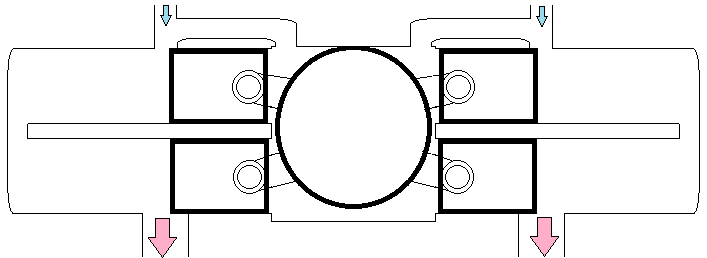

По какой причине 2-цилиндровый 2-тактный оппозит имеет меньший уровень вибрации, чем 2-цилиндровый 4-тактный оппозит?
На 70+% более тяжелые поршни и шатуны...

...В 2 раза более редкие, но более значительные газовые силы...
Всё бы ничего, но только продолжительность открытия выпускного окна 2-тактного двигателя примерно в 2 раза меньше чем у 4-тактного.
Фаза открытия выпускного окна РМЗ-640~130°
Фаза открытия выпускного клапана EK23 =260°
Разница в продолжительности открытия впускного окна/клапана, ещё большая.

Я конечно не конструктор-двигателист. Но всё таки меня удивляет одно - почему все "зацикливаются" на четырёхтактных оппозитах?
Чем плохи двухтактные двигатели? Повышенным удельным расходом за счёт петлевой продувки?
Так кто мешает вспомнить австрийские двухтактные движки от Пух с двумя поршнями на П-образном цилиндре, в которых продувка была почти что прямоточной?
А если бы их ещё перевести на инжекторный впрыск топлива во впускное окно цилиндра в конце такта продувки (а продувку осуществлять чистым воздухом), то по экономичности они бы вплотную подошли к четырёхтактным. Смазка принудительная, раздельная. Зато никаких ГРМ, клапанов и трансмиссий к ним. На картере воздушный фильтр с лепестковым клапаном установить (для забора воздуха). И в четырёхцилиндровом оппозите по схеме "боксёр" с восемью поршнями и восемью свечами зажигания можно бы было получить низкооборотный безредукторный авиационный двухтактник объёмом порядка двух - трёх литров с воздушным винтом, посаженным прямо на вал двигателя. Да и зимой запускался бы такой движок без предварительного подогрева.
Что думаете по такому поводу, двигателисты? Головку цилиндра охлаждать воздухом за счёт оребрения. По схеме оппозита вполне бы хватало...

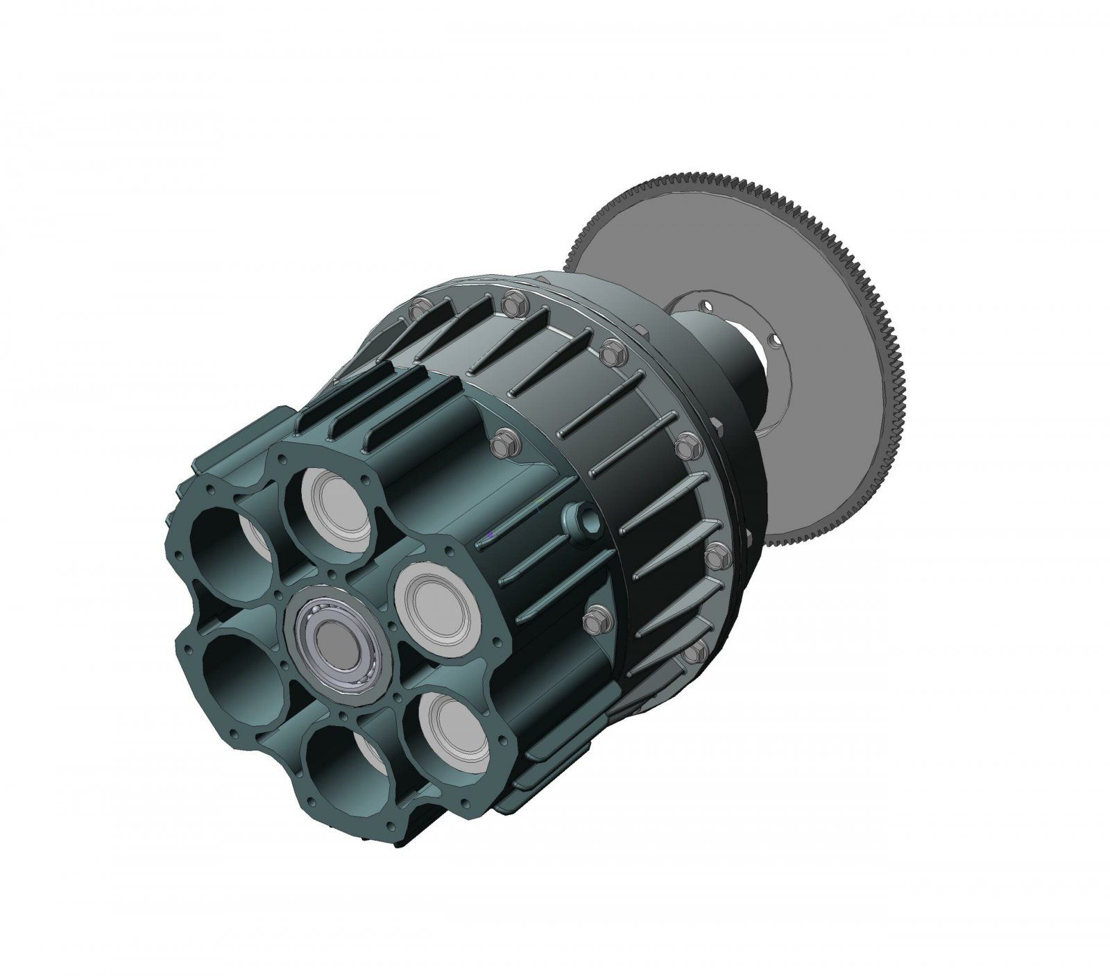

Ну если вернуться всё же к нашим баранам, то 2х тактник всё же ближе к идеалу теплового двигателя, а оппозит - к идеальной компоновке, особенно для авиации. Просто научная мысль умерла и не видит ничего что бы не принесло быстрые деньги, то есть мир захватили лавочники, которые способны лишь к коротким схемам, а идеал 2х тактника требует огромных вложений и нетривиальных решений. Но если даже приплести сюда теорию отказов, то там 2х тактник явно выигрывает имея меньшее число деталей а соответственно и отказов. И не надо рассказывать про бОльшую теплонагруженность, это легко решается и устраняется, уж явно тепловая нагрузка поменьше чем на выпускные клапана и живут как то падлюки, даже кое кто бросил их натрием заполнять, что бы не так долго жили. Сегодня всё пытаются считать на компах, но это неправильно, надо думать головой, а это уже мало кто может нынче. Тут вес поршня затронули и явно не в пользу 2х такта и совсем напрасно. Вес не особо на что влияет, кроме как на инерцию, которую умные люди используют в мирных целях. Есть гораздо более вредные вещи в двигателях, например кольца. Когда их всунули в первый двигатель, изготовив из канализационной трубы, все были уверены что это временная мера, а оказалось что не совсем так. Мы вот на своём моторе вообще с первого мига разработки кольца не собирались использовать и как показала дальнейшая история, правильно сделали. Есть много других глупостей, таких как коленвал и маховик например, и ещё с десяток других, избавьтесь от них и будет вам счастье великое, но для этого нужны мозги, а вот с ним как раз и напряжёнка.
На 70+% более тяжелые поршни и шатуны, дополнительные движущиеся не по синусоиде и не возможные к полной балансировке детали ГРМ. В 2 раза более редкие, но более значительные газовые силы
В таком случае 4-х цилиндровый 4-х тактный оппозит может иметь сопоставимые с двухтактным 4-х цилиндровым оппозитом вибрации ?!

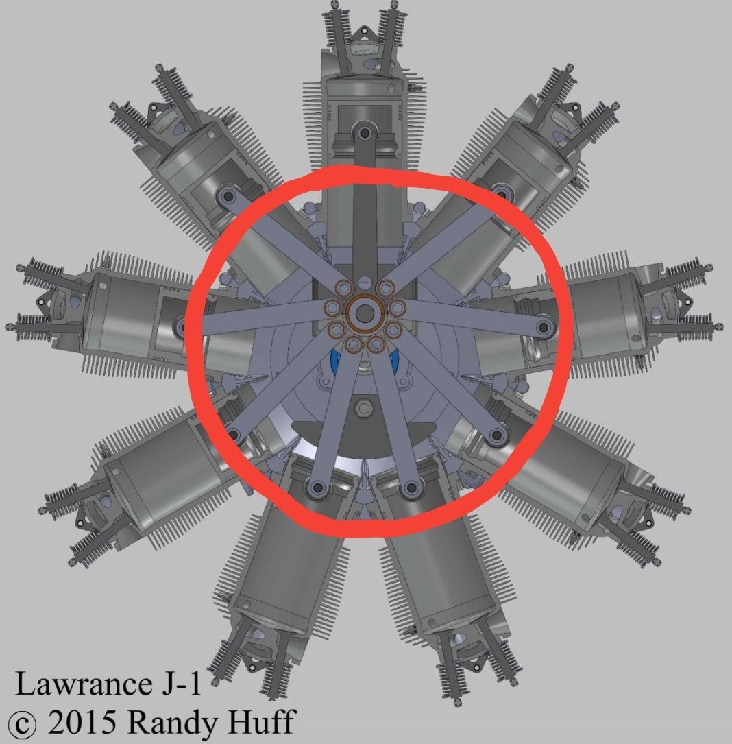

Лично для меня, если рассматривать поршневой двигатель воздушного охлаждения, то оппозит или "звезда", применительно к "правильному" самолёту, когда аэродинамика не на последнем месте, далеки от идеала.
Например, большая часть мотора, поставленная поперёк потока, не нуждается в охлаждении, но создаёт воздушное сопротивление.
Более идеально выглядит аксиальный мотор, повёрнутый головками цилиндров навстречу охлаждающему потоку.
