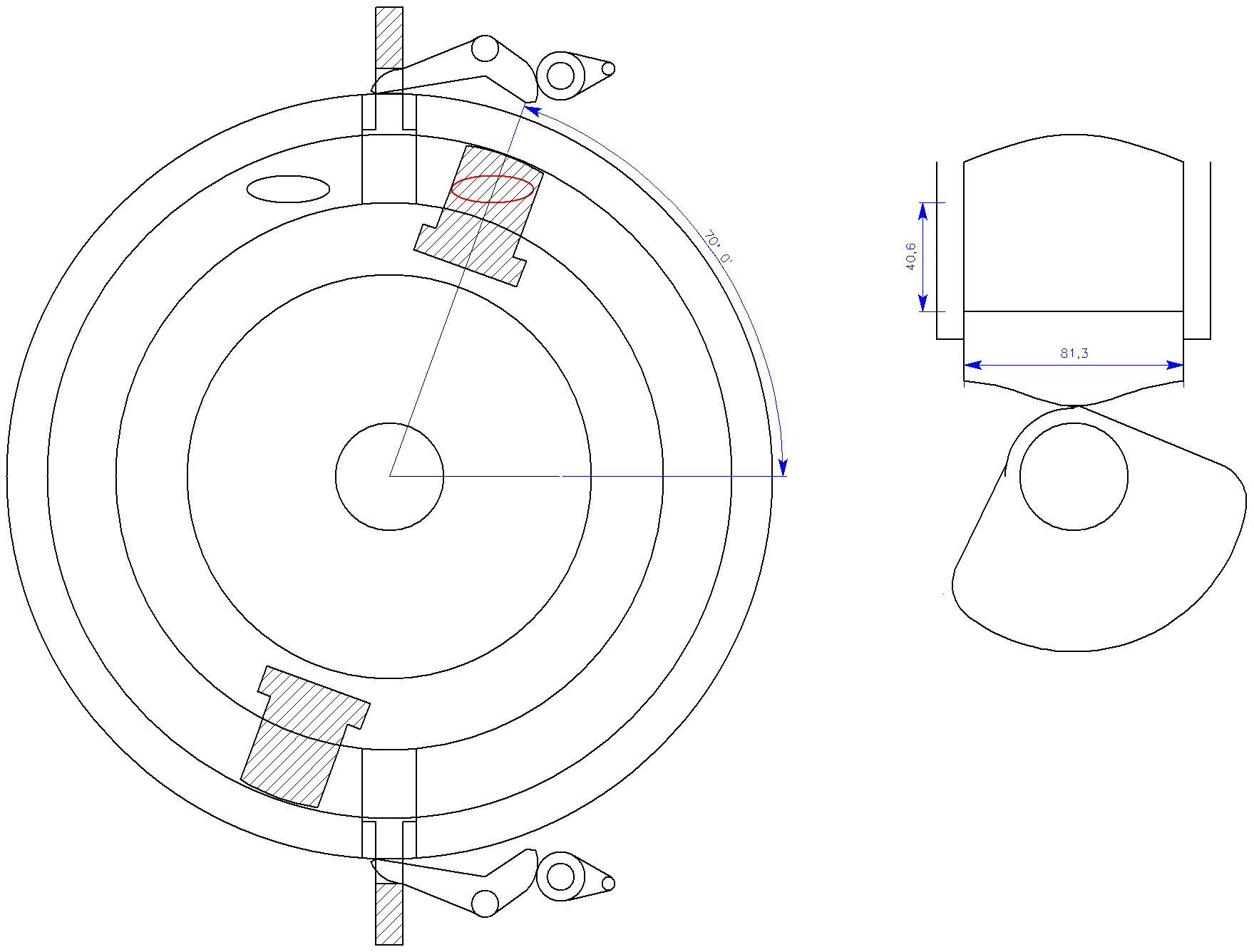

Я сейчас иду по этому пути. Вроде знаю теперь, как  добиться герметизации камер, но увеличивается трение. Проблема по моему: перепускные каналы, в которых неизбежно будут теряться газы.

Сходил в гараж нашел старые институтские зарисовки которые делал с преподами по двс( ход и диаметр поршня, угол полного закрытия перепускного окна и примерный профиль кулачка гл поршня)
нарисовал в реале( d ротора 200 мм d с лопастями 260 мм)

Вы знаете когда я консультировался у препода по материаловедению он мне скзал "примени гамбит" лучше пожертвовать частью газа чем боротся с трением. Зделай конструкцию с мин зазором, так и родилась моя схема.

L270767 - вполне логичное устройство, единственно возникает вопрос: зачем нужна отдельная камера сгорания? Разве не проще сразу закачивать смесь ко второму ротору, через клапан  к примеру, или тот же золотник, но условия его работы станут намного проще.

L270767-каким образом Вы осуществляете торцевые уплотнения подвижных частей и подвод охлаждения к №2 и 4

Стоп! По ссылке выше изобретение не мое, авторы там указаны. Его я нашел, когда искал прототип. А мой отличался бы в том числе и наличием торцевых уплотнений у перегородок и роторов, которые сейчас раскрывать не желаю. А отдельная камера сгорания золотникового типа в данной конструкции заменняет собою и клапана, которые не дадут газу обратного хода.

Цветовые предпочтения это конечно дело вкуса. Вся беда этой ветки в том что здесь предлагаются самые экзотические двигатели. Каждый автор такого двигателя считает что вот именно его идея нужна в авиации, забывая при этом что авиамоторостроение весьма консервативно по своей сути. Вы можете добиться гораздо больших успехов в обсуждении своей идеи если найдёте какой нибудь моторный сайт тех же мотоциклистов или строителей генераторных установок. Особенности конструкции вашего двигателя там не критичны. Отказал допустим двигатель ну и ничего страшного, он ведь на земле. Просто подумайте над тем, почему досих пор в авиации используются двигатели родом из 30-х годов прошлого века, это М-62, Лайкоминг, Континенталь, Вальтер. Ваш двигатель, для какого нибудь генератора, может оказаться применим, но это другая история. Просто для обсуждения своей идеи нужно подбирать соответствующую аудиторию, здесь народ понимает что Ваша идея для авиации не приемлема. Так что без обид.
Ну а по сути вашего двигателя, из него может получиться неплохая пневматическая, или паровая  расширительная машина. Как ДВС эта схема непременима. Камера сгорания весьма не совершенна, будут большие потери тепла, да и работоспособность шиберов весьма сомнительна. Пройдитесь по гидромашинам шиберного типа, от их производства отказывается большинство производителей, остались шестерёнчатые и поршневые, а они ведь работают в масляной среде. В ДВС шиберы будут весьма сильно изнашиваться.
