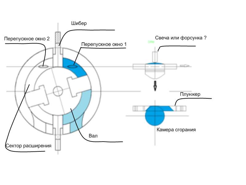

зазор не более чем в паре 'поршень-гильза'.
О каких кромочных нагрузках идёт речь?
А.Г.К
зазор не более чем в паре 'поршень-гильза'.О каких кромочных нагрузках идёт речь?
Как у вас будут выглядеть маслосъёмные кольца шибера? Насчёт кромочных нагрузок. Пожалуйста, нарисуйте как вам видится действующие нагрузки и реакции опор от действия газовых сил на шибер? Вспомните теоретическую механику и поймёте откуда берутся кромочные нагрузки.

А.Г.К. Вы не внимательны, но я повторюсь, шибер шире ротора и движется по пазам в боковых стенках, 3 опорных поверхности разве мало.
А кольца, ну наверное такие же как обычно ток в другую сторону

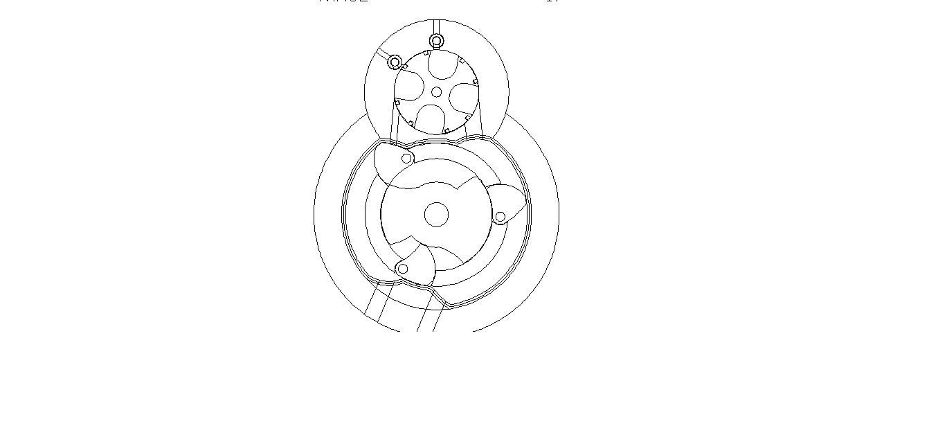

martensito я Вам нарисовал безопасную конструкцию заслонки(вместо шибера). Открываться она будет давлением сжатого газа в момент поворота(открытия) запирающего замка. Даже , если не успеет открыться полностью = откроет лопасть, безопасно, без удара плоскостей. Отвыкайте от прямых линий - в природе ни одной прямой линии.  ;D
L270767
Бриг, а это моя заявка. Отстранился "временно" от нее, так как удары есть и еще какие. Ну до чего похожа заслонка (по вашему) и лопасть (по моему)!

martensito, ваше творение работать будет, только медленно, а потому и неэффективно. ограничение в скорости накладывает туда-сюда движущиеся детали: ползун, поршень, шибер.
итак, смесь предварительно сжимается лопастью и через Перепускное окно 1, поступает в камеру сгорания через канал  в плунжере. В камере сгорания смесь дополнительно сжимается поршнем. Тут АКГ не совсем прав, камера сгорания ничуть не хуже камеры бензопилы. даже лучше, если ее правильно нарисовать, также можно организовать сгорание смеси при постоянном объеме.
Далее горячие газы, теряя свою энергию в канале плунжера (газодинамические потери), через перепускное окно 2 поступают в сектор расширения.
как отмечали АКГ и Бриг - самое слабое место в данной конструкции - шибер и его привод. Правда надо отметить,   что шибер движется только тогда, когда рабочее тело уже совершило свою работу, и давление на него минимальное.
но при движении шибер испытывает бешенные ускорения, когда за 30 градусов нужно успеть его приподнять и опустить, кулачки будут быстро разрушены. аналогичная проблема и с плунжерами. Также возникли вопросы:
- как шибер будет тормозиться? ударом о  вал?
- часть рабочей смеси, когда плунжер приподнят, попадет в сектор расширения? или у вас там воздух, т.е. работает как дизель?
- зачем нужен поршень? не проще ли камеру сгорания в виде почти сферы  (бочонок) организовать в плунжере?
- зачем нужен шибер, не проще ли взять запорные барабаны Исаева?
осмелюсь выразить мнение, ваш двигатель не красивый, а потому не стоит его делать.

Вы тоже за патентом бегали?  :) Я Ваш чертежик первый раз вижу(честно говорю). ибо не лазию в патентные дела. Свою заслонку я придумал сходу, ибо шибер мне сразу не понравился.  У Вашего проекта тоже много недостатков, Хотите,  раскритикуем? Мы любим критиковать. Как никак родились и выросли в стране Советов!  ;D
Да и ваще: изобретение всяческих роторных и прочих эксклюзивных ДВС - пустое дело! Просто = ради спортивного интереса.

Итак sergio111 всётаки и Вы немного не  внимательны:
на самом-самом первом рисунке за лопастью видно понижение и шибер не будет биться о ротор а механизм торможения находится в верхней части корпуса, рисовать пока не буду.
Да  работоет как дизель, нагнетает воздух ва в КС можно впрыскивать либо бензин либо дт все зависит от СС.
Предполагается что ротор будет накачивать давление до 5 атм дальнейшее сжатие проихсодит в поршне и в зависимости от конструкции это будет дт или бензин.
Извыше сказанного вытекает невозможность организации КС меж плунжеров.
Я сразуже откажусь от шиберов и поставлю барабаны Исаева ( точнее Тверского ) как только увижу их в работе а не на картинках.
Продолжение следует :)
ошибся исправляюсь организация КС меж плунжеров возможна но там надо делать кой какие переделки :p

Бриг нарисовал очень красивую картинку и у меня два вопроса:
-как эту заслонку уплотнить?
-сколько времени проработает шарнир этой заслонки при Т около 500 С

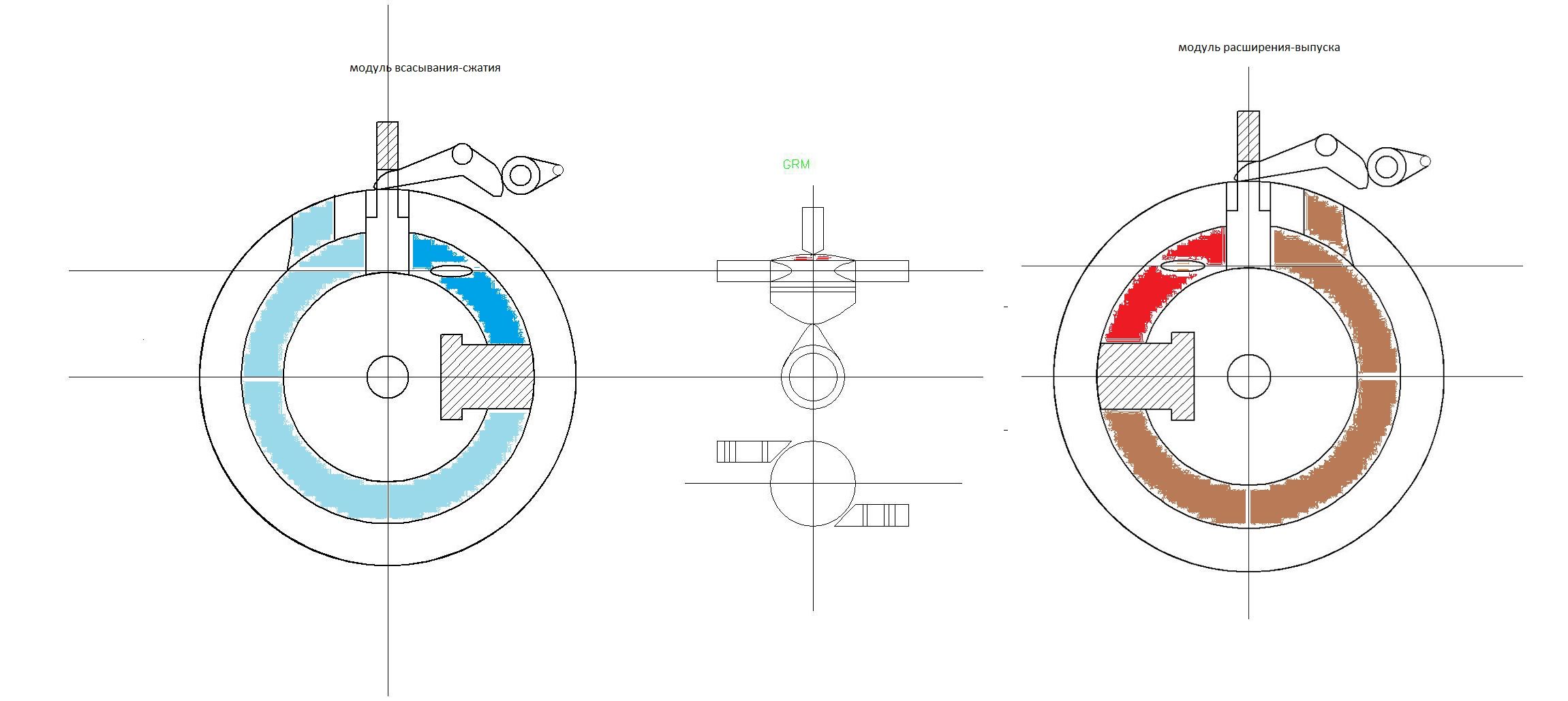

Вот на этой схемке один из вариантов где кулачёк вращается стой же скоростью что и вал ротора, но если в ДВС распрадвал вращается в два раза медленнее то примим максимальную частоту вращения моего мотора около 3000 об\мин.

я тут подумал на досуге, маховик ведь всёравно нужен в моей конструкции почему бы его не использовать в качестве привода шибера

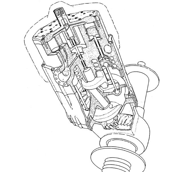

Спрошу не в тему
Почему все сочиняют экзотику и игнорируют проверенные варианты, в частности многоцилиндровые аксиально-поршневые двигатели?
Компактность роторного, простые механизмы газораспределения, гарантированная работоспособность.
Современный паровой имеет плотность энергии порядка 1200 киловатт на литр со степенью расширения до 100.
Такой и в варианте ДВС заработает без проблем.
На рисунке шведский, используемый в их подлодках.
