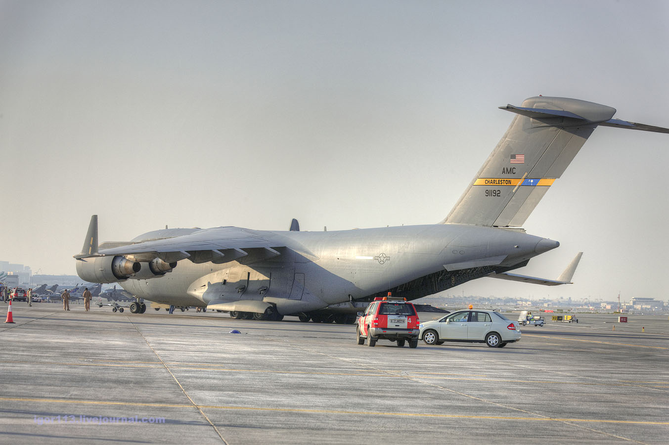

1. сделать двух секционный РН как на
вот таком самолете
2. вортаксы наклеить на киль
3. увеличить стреловидность киля, при увеличении стреловидности кирический угол атаки растет.
Выбираем 3-й вариант увеличить стреловидность киля  ;)
вот таком самолете http://pics.livejournal.com/igor113/pic/00azdh4t
В древнем Новгороде в таких случаях говорили: "Будь как все е#и лёжа"
Лапшин в ветке про Ларос обьяснил, что увеличение стреловидности ВО уменьшает его эффективность.
А, что, этот геморой с вортаксами, стреловидностью или двух секционностью РН проще чем посчитать флюгерную устойчивость и определить правильный размер ВО?

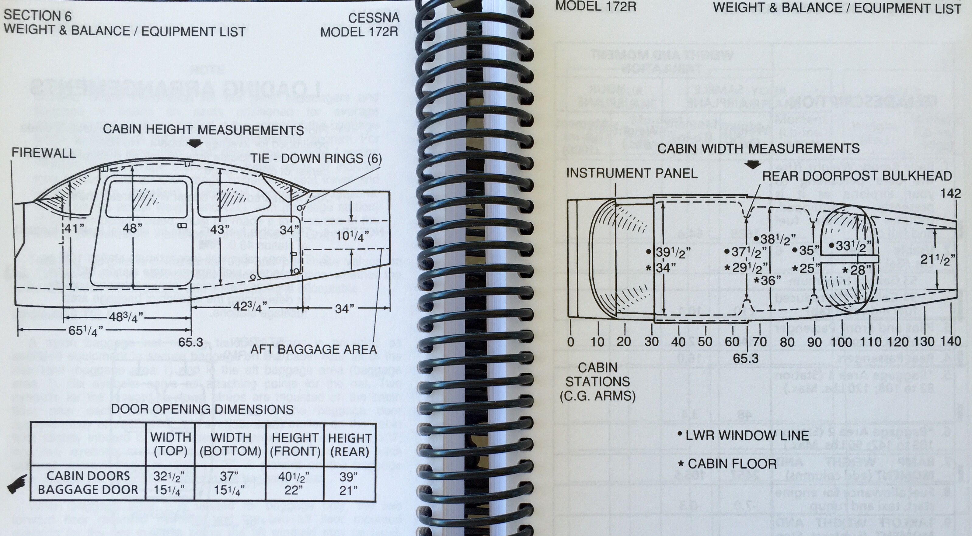

Вопрос по поводу ширины пассажирской кабины.
сейчас ширина её 1000мм, что вполне нормально, два человека прекрасно туда помещаются. (это ширина кабины 172 цесны по пилотам, у пассажиров 940мм)
Но вот, что скажет уважаемая публика достаточна ли ширина пассажирской кабины ?
Любитель
Я люблю этот форум!
Алексей, ты же сам всегда настаиваешь на 1200, с чего вдруг в пример Цесна, которая по сути может возить два взрослых дядьки и ребенка без ущерба для взлетных характеристик, это если не говорить еще об удобстве расположения этих самых дядек. Сам же знаешь что от удобства кабины зависит половина успеха. А Цесна на мой взгляд не является тем самолетом на который стоит равняться, если правда не брать во внимание отделку салона. Всего лишь мнение... ;)

Я ожидал конкретных цифр.
Самолет в А-37 имеет ширину 1400мм.
Это много оказалось, сопротивление высоко и на дальним расстояния сложно лететь уже.
Увеличить мощность можно, но не каждому по карману.
И мне в том числе, так что 912 Ротакс пока, а есле будет другой двигатель, то под него можно, но это будет другая тема.
Сейчас задача стоит сделать самолет с характеристиками лучшеми, чем у 172 цесны и с 912 ротаксом,  за счет применения композитов и современных профилей и механизации более сложной.

1240мм ширина кабины на А-33 ( по салону), это еще нормально для передних, но для задних жирно больно.
Думаю 1100 достаточно будет для них, там же диваньчик будет все таки. Но опять же локально можно расширить по плечам и попам, а нижнюю часть подзажать и верхнюю тоже как на экстре 500.
Матрицу изменить не получится, это все колхоз. Надо новую делать, франкинштейны дорого выходят. Да и дизайн устарел, всё таки 1998 года а-27м.
И сейчас выходы на ЧПУ появились, так что недорого получится.
На предыдущих страницах уже задавали вопрос про центровку...
Прикинул примерно по Вашему чертежу и данным, что пустой-полный задний диван будет смещать центровку на 18-20% САХ.
Это приемлемо?
