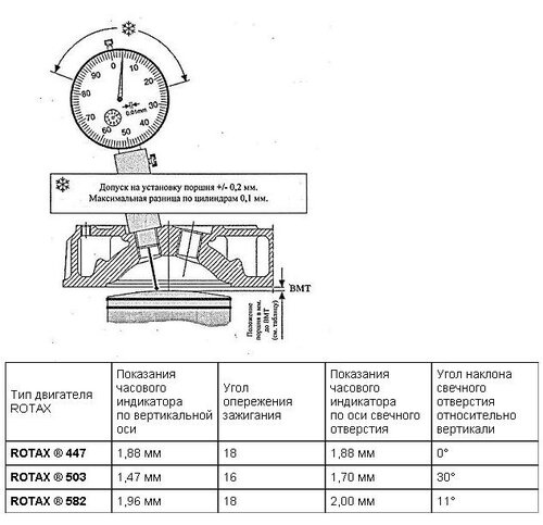

В  карбюраторы  стреляет...  Вспышки  есть  -  значит  искра  есть  достаточная  для  воспламенения  смеси.
Момент  зажигания  проверяли ?
ничего  не  напутали ?
Датчики  стоят  нового  образца  или  старого ?
если  датчики  нового  образца  -  с  двумя  проводами  -  эти  провода  могут  быть  поменяны  местами.
Точно  определить  момент  когда  проскакивает  искра  можно  только  стробоскопом.  ( некоторые  автомобильные  стробоскопы  могут  не  срабатывать  от  системы  зажигания  CDI.  Это  нормальное  явление. )
Какое  напряжение  поступает  с  зарядных  обмоток  генератора ?  ( Мерить  только  стрелочным  прибором  -  производства  СССР  -  начинать  с  диапазона  не  менее  700  вольт  переменного  тока. )  Цифровой  прибор  - скорее  всего  покажет  цену  на  новогодние  ёлки.

А не какую шпонку случаем не срезало ? Маховик магдино не провернуло ?
kostiajiv
Проверяйте стробоскопом угол опережения при прокрутке двигателя вручную, выньте по свече из цилиндра, чтобы компрессия не мешала. Если стобоскопа нет - можно свечной провод установить так, чтобы искра била на маховик. На маховике поставьте метку , чтобы искра ее освещала в темноте и проверьте угол опережения. Подобные игры могут привести к демаджу, поэтому разоритесь, все-таки, на стробоскоп.
sid
RIP
согласен про стробоскоп и возможность среза шпонки.
Правда за все время одни раз видел срезанную шпонку на двухтактном Ротаксе из-за работы двигателя без маховика.
Опережение зажигания - совмещаются не выступы, а риски на датчике и роторе.

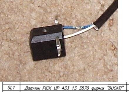

Замер  напряжения  обмоток  зажигания  генератора  при  прокручивании  за  верёвку  -  сколько  вольт  у  Вас  -  если  не  тайна ?  Не  по  инструкции - а  по  результатам  реальных  измерений.
Все  катушки  в  генераторе  -  это  просто  обмотки  из  лакированной  медной  проволоки.
Внутри  датчика  -  магнит  керн  и  проволочная  катушка.
Ну  и  железный  кронштейн  конечно. Весь  этот  набор  -  опресован  в  пластмассовый  кубик.
Принцип  действия :
Посмотреть  анатомию  датчика  на  фото  -
можно  внизу  странички  по  ссылке :
http://www.kitfox.eu/technical/ignition/index.html
Там  разобрали  датчик  от  зажигания  Ducati  от  мотора  Rotax 912  -  но  датчики  не  имеют  видимых  отличий.
