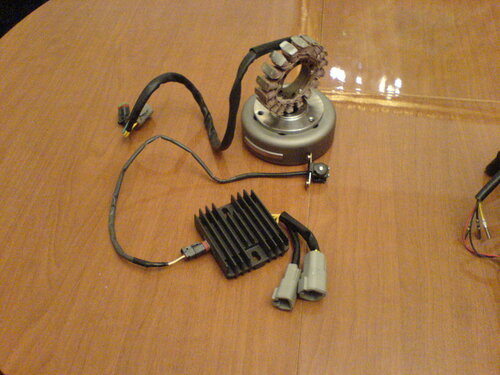

Замер  напряжения  обмоток  зажигания  генератора  при  прокручивании  за  верёвку  -  сколько  вольт  у  Вас  -  если  не  тайна ?  Не  по  инструкции - а  по  результатам  реальных  измерений.
Все  катушки  в  генераторе  -  это  просто  обмотки  из  лакированной  медной  проволоки.
Внутри  датчика  -  магнит  керн  и  проволочная  катушка.
Ну  и  железный  кронштейн  конечно. Весь  этот  набор  -  опресован  в  пластмассовый  кубик.
напряжения ( мерил правда цифрой, нету стрелочного) - на 300 оборотах 30вольт примерно.
Блин. если датчики просто катушки,то шансов что они пробиты мало.генератор исправен... теперь точно не знаю где копать...

Хотел  я  тут  было  написать  -  что  нужно  измерить  сопротивление  всех  катушек ( генератора  и  датчиков ).
И  полез  в  документацию  -  освежить  в  памяти  -  какие  там  должны  быть  сопротивления  катушек.  На  русском  -  сходу  не  нашол.  Однако  на  ангельском  языке  есть.  Перевёл  автоматическим  переводчиком  и  сложил  в  подстрочник.  Коряво  -  но  сойдёт.  Авось  не  стихи.
«Таблица сопротивлений обмоток генератора Дукати»
Сразу  видно  что  сопротивление  датчиков  старого  образца  -  с  круглыми  отверстиями  крепления  и  одним  проводом  должно  быть  50 - 70  ом.  Уже  хорошо.

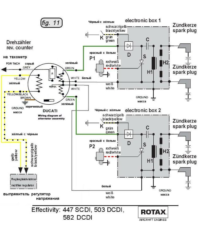

Ну  а  дальше  я  полез  в  схемы  и  очень  удивился.  Со  схемами  -  полный  привет.  Толи  перепутаны  генераторы  разных  образцов  -  толи  рисовали  не  по  трезвости.
Сначала  я  посмотрел  на  картинку  сканированную  с  документации  Авиагаммы....  И  решил  что  наверно  они  маленько  бредят  -  так  как  в  американском  варианте  -  встречал  другую  картинку.  И  вобще  -  включение  двух  коммутаторов  в  одну  точку  генератора  -  сводит  на  нет  всю  идею  полного  дублирования.
Смотрим  картинку  и  удивляемся :
/ картинка  кликабельна /
Посмотреть на Яндекс.Фотках
Тогда  я  полез  в  импортые  варианты  документации  и  тутже  нашол  оба  варианта  схем  генератора  -  такой  как  в  документах  Авиагаммы  и  такой  как  я  видел  в  американском  источнике.  Он  кстати  есть  и  в  документации  Авиагаммы  -  там  где  описание  тахометра.
Я  совместил  две  картинки  -  для  удобства  разглядывания -  и  предлагаю  всем  полюбоваться  на  результат.  Честно  говоря  -  я  в  шоке.  С  такой  документацией  можно  собрать  чёрт  знает  что  :(   :
Получается  дурацкая  ситуация.  Чтобы  измерить  сопротивление  обмоток  и  сравнить  с  известными  данными  -  нужна  схема  -  того  что  мы  будем  измерять.
А  схем  2  и  они  несовместимы.  Более  того  -  схема  где  зелёные  провода  сходятся  в  одну  точку  -  вобще  должна  быть  практически  неработоспособна  -  так  мне  кажется.  Ну  или  мотор  должен  заводиться  и  тутже  глохнуть  при  увеличении  оборотов.
Неужели  до  того  как  я  обратил  внимание  на  этакий  кавардак  в  документации  -  это  никому  в  глаза  не  бросилось ?  Похоже  надо  внимательнее  изучать  материальную  часть  и  документацию.
kvadratov
Как  я  понимаю - схема  электрооборудования  Ducati  ( старого  образца - без  програмируемого  опережения  зажигания )   для  двухтактных  моторов  Rotax  с  дублированным  зажиганием  должна  выглядеть  так :
(  картинка  кликабельна )
«Схема Дукати - исправленная.»

после моего полного расковыривания электрики, замеров и прочих мытарств подтверждаю  - схема "дукатти - исправленная"  соответствует истине  :cool:
Кстати -по нарисованной выше схеме на выходе генератора увидел проводок коричневый -масса. чтойто я его не помню.

для kvadratov
дотошное изучение документации безусловно помогает осмыслению физики процессов на фоне поиска реальных неиспрвностей....
Схема дана принципиальная. Катушки обозначены разными буквами. Условно показаны как одна.
В исправленной Вами схеме показано всего две катушки на зарядку конренсаторов, а на самом деле их 4! по две на контур. И вывод тахометра берется не середины катушки, где-то на трети. И резистора там нет никакого.
Да и программируемого зажигания с двумя проводами на датчик и широким выступом на авиаротаксах не было...
Разбирать ситуации, искать неисправности и ошибки в документации - дело полезное и нужное. Но тогда при этом не вводите народ в заблуждение и вредных советов не давайте...

sid -  Вы  правы  тольто  частично.  Мотор  у  sart' a  -  как  я  понял  преобретен  на  вторичном  рынке.  Так  что  он  может  быть  скомплектован  -  какими  угодно  запчастями  вперемешку. У  нас  полно  умельцев  -  способных  поставить  под  продажу  на  мотор  -  что  угодно  и  не  предупредить  об  этом  нового  владельца.
На  тему  -  какие  могут  быть  комплектации  не  у  Авиагаммы  а  в  природе  -  можете  посмотреть  например  у  автожирщиков :
http://www.avtogyr.ru/completing/motor.html
Они  пишут  про  возможность  оборудовать  двухканальным  зажиганием  снегоходный  мотор  ROTAX 593 и 793
Имеется возможность установки крышки цилиндров с двумя свечами. Зажигание DUCATI, интересно отметить, что фирма DUCATI прекратила выпуск старого зажигание и перешла на новое с 2008 года. Особенность его это програмируемость на максимальные обороты. Стандартно установлено 8000 об. в мин.
И  иллюстрируют  это  заявление  картинкой ( на  которой  кстати  непонятно  ради  какого  лешего  -  провод  от  датчика  приставлен  к  регулятору  напряжения  а  не  к  блоку  зажигания  ) .  На  картинке  -  ясно  виден  ротор  с  длинными  магнитными  замыкателями :
Больше  всего  это  напоминает  генератор Дукати  от  мотора  РМЗ - 500. Только  на  РМЗ  зажигание    одноканальное.  Как  выходят  из  положения  автожирщики  -  чтобы  организовать  2  канала  зажигания  -  вопрос  открытый.  Былобы  интересно  об  этом  услышать  от  них.
Ничуть  небыл  бы  удивлён  -  если  бы  выяснилось  что  sart  купил  с  рук  мотор  на  котором  стоит  статор  штатный  а  ротор  с  длинными  замыкателями  от  РМЗ - 500.  Ну  и  обычные  ( штатные  для  статора )  блоки  зажигания.  Такая  комплектация  даже  может  давать  искру...  Правда  вопрос  в  какой  момент  -  если  не  фрезеровать  новую  шпоночную  канавку.
Бесспорно  что  схема  -  которую  я  нарисовал  с  исправлениями  -  не  монтажная  а  принципиальная.  Там  ведь  и  обмотка  освещения  показана  как  одна  катушка.  Реально  -  обмотка  освещения  состоит  из  8 катушек.  Всего  катушек  12.  Ещё  4  катушки  используются  для  системы  зажигания.  На  каждый  канал  -  подключается  своя  зарядная  обмотка  состоящая  из  двух  катушек.  От  одной  из  этих  катущек  есть  отвод  на  тахометр.  Данных  от  какого  витка  -  я  не  встречал.  Собственно  информации  по  числу  витков  и  марке  обмоточного  провода  -  практически  нет.
Резистор  -  ( в  цепи  тахометра ) тоже  нарисовал  не  я.  Картинка  вытащена  из  инструкции.  Видимо  резистор  присутствует  или  присутствовал  в  какихто  модификациях  генераторов.  Всё  что  я  сделал  со  схемой  -  нарисовал  провода  так  -  как  они  должны  быть  по  логике  вещей.
Рисунки  агрегатов  при  этом  -  взяты  из  инструкций  без  изменений.

Кстати  -  только  сейчас  посчитал  число  катушек  на  картинке  с  сайта  автожирщиков.
Там  18  катушек !   :-?
«Электрооборудование  с сайта  автожирщиков.»
У  2 Т авиаротаксов  -  было  всегда  12  катушек.
( как  впрочем  и  у  РМЗ - 500  с  системой  Дукати )
( при  дублированной  и  недублированной  системах  зажигания  катушки  были  намотаны  и  подключены  по  разному  -  но  число  их  -  не  менялось ).
«Ducati Magneto for the Rotax 2 T engine.»
Чего  только  не  бывает  на  свете....
Кстати  -  на  нижнем  правом  рисунке  по  ссылочке  -  виден  отдельный  коричневый  провод  для  соединения  массы  обмоток  с  массой  двигателя....  Картиночку  эту  я  стащил  из  рекламы  в  спрусе.  И  в  американских  описаниях  -  проводок  упоминается.  Если  в  реальном  генераторе  такой  провод  отсутствует  -  я  подумал  бы  на  тему  -  куда  он  мог  деться  ...   И  не  может  ли  из  за  этого  появиться  завышенное  сопротивление  в  каких  -  либо  электроцепях.

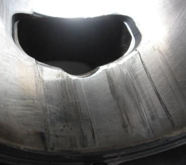

Неисправность найдена. Ура что найдена и  с разбегу головой об стену какая это неисправность.
напоминаю исходные данные. Искра есть, КОМПРЕССИЯ есть (чуть ниже,чем надо ,но есть),бензиний поступает. не заводится. завел - работает.
перепроверено все что можно.
а теперь вуаля. - Полное детонационное разрушение верхних поршневых колец , сломана межкольцевая перегородка. поршни и цилиндры на помойку.коленвал вроде без люфтов.
Причем - двигатель вращался безо всяких посторонних шумов.компрессия БЫЛА.через свечное отверстие был виден абсолютно гладенький поршень,слегка в нагаре.
Разглядеть удалось  после снятия выпускного  коллектора.
Виновны скорее всего изначально установленные неправильные свечи. на их мотор поработал пару часов,но похоже ему хватило  для начала конца.

И фото бы выложить - виды поршней, особенно днище со стороны камеры сгорания и со стороны кривошипной камеры.
Цилиндрам совсем конец?
Фотки выложу, как до гаража доберусь. Вид - как уже написал Штурман, весь поршень на вид новый, выломана кусками перегородка между верхним кольцом и верхом поршня, частично разрушена перегородка между верхним и нижним. нижнее кольцо соответственно зажато.
фотка прилагается. Был первый ремонт. на обоих примерно одинаковые разрушения. странно кстати.
