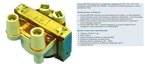

Если  предположить  что  мотор  был  преобретен  с  нерабочими  блоками  зажигания  или  генератором  -  и  нет  исправных  блоков  для  проверки  -  можно  присоединить  один  индукционный  датчик  к  коммутатору  от  Волги
На  выход  коммутатора  -  подключить  любую  двухвыводную  катушку  - например  такую :
« катушка  зажигания 406.3705  »
Запитать  эту  конструкцию  от  автомобильного  аккумулятора  - и  фактически  один  контур  зажигания   с  лошадиной  мощностью  искры  -  готов.  Можно  попробовать  завести  мотор.  Если  дело  только  в  проблемах  с  зажиганием  -  мотор  заведётся  на  ура.
Тогда  можно  отключить  аккумулятор  и  посмотреть  -  продолжит  мотор  работать  на  втором  ( родном  )  контуре  зажигания  или  нет.
Можно  или  нельзя  летать  с  коммутатором  от  Волги  и  как  в  этом  случае  всё  должно  быть  смонтировано  -  это  другой  вопрос.  Пока  мотор  нужно  постараться  завести.

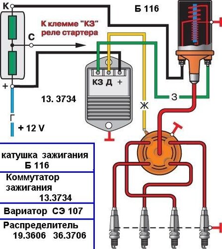

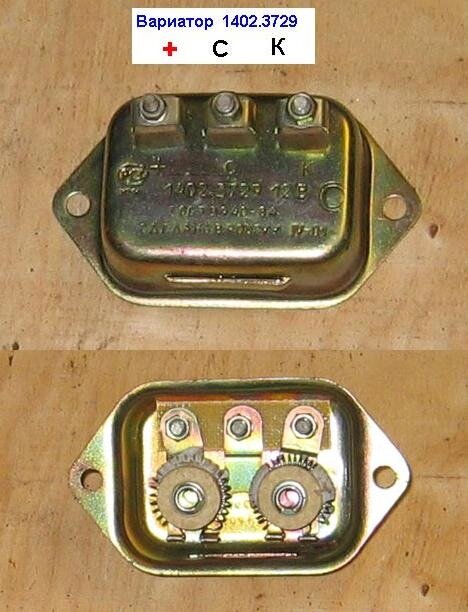

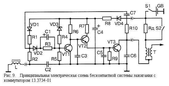

Если  вместо  блока  131.3734 -  будет  использован  блок  13. 3734 -  тогда  нужно  не  забыть  о  необходимости  применения   -  добавочного резистора 14.3729   ( или  СЭ 107 ).
Добавочный  резистор (вариатор) включают  последовательно  с  катушкой  зажигания.  Если  запускать  мотор  за  верёвку  -  перемыкать  добавочное  сопротивление  не  следует.
Для  рассматриваемого  случая  -  котушка  естественно  двухвыводная.  Схема  от  автомобиля  служит  только  для  показа  куда  подключать  вариатор.
«коммутатор 13.3734 - 01»

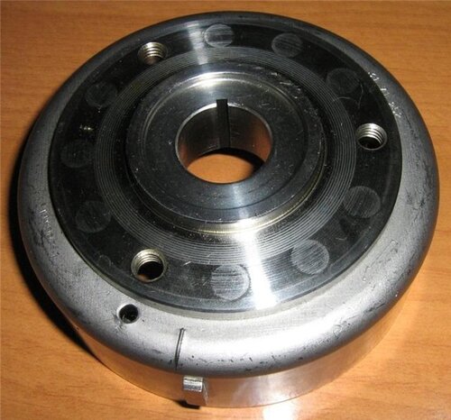

предложенная  идея  проверки  должна  хорошо  сработать  если  на  моторе  стоит  генератор  старого  образца
( с  короткими  выступами  на  роторе :
Зажигание  должно  происходить  как  стандартное  -  за  18  градусов  до  ВМТ.
Если  ротор  новый -  от  програмируемого  варианта ( с  длинными  выступами )  зажигание  будет  примерно  от 8  до  12  градусов  до  ВМТ.  Датчик  нужно  по  возможности  сдвинуть  в  максимально  раннее.  Имеет  значение  какой  провод  датчика  подключить  на  массу  а  какой  на  коммутатор.  В  неправильном  случае  зажигание  будет  мега  раннее  -  градусов  50 - 60  наверно....  Прежде  чем  заводить  -  желательно  ( во  всех  случаях )  сперва  проверить  стробоскопом  -  где  происходит  искра.
С  опережением  8 - 12  градусов  -  мотор  можно  завести  и  немного  погонять.  При  этом  без  фанатизма  и  не  увлекаясь  высокими  оборотами.  При  2  - 3  тысячах  оборотов  -  мотор  может  непродолжительно  ( минут  5 ) работать  с  таким  опережением  без  неприятных  последствий.
Кстати  -  мысль  про  возможный  косяк  -  если  коленвал  нового  образца  под  генератор  с  програмируемым  коммутатором  -  возможен  несходняк  по  углу  установки  ротора  старого  образца....  Или  при  старом  коленвале  и  новом  роторе  -  тоже  возможно  чтото  не  сходится.  Проверьте  момент  зажигания  стробоскопом.  Чудес  нет  -  должна  быть  причина.  Как  скомплектовали  мотор  при  ремонте  -  дело  тёмное.
