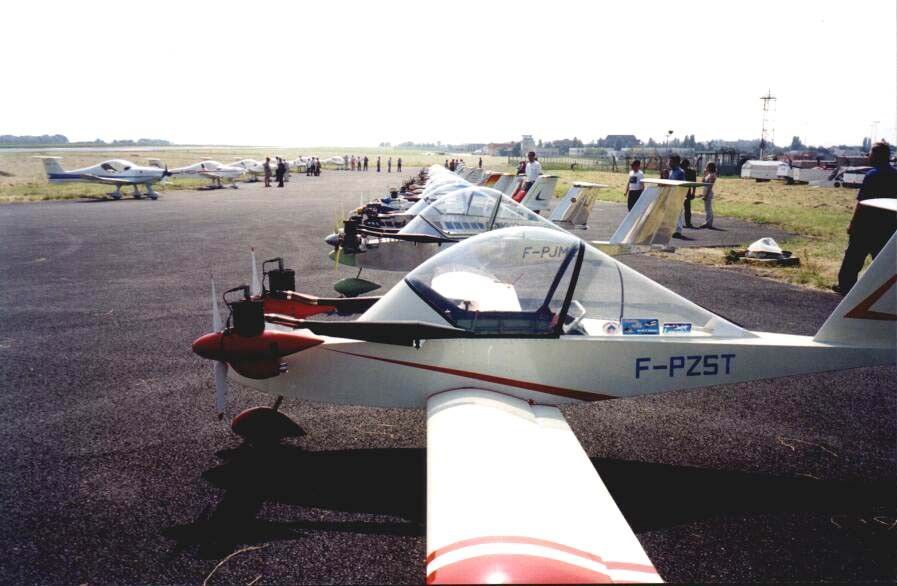

А действительно, всё сделано давно, очень давно.
"... самолёт — для каждого". Постройка прототипа была начата в 1972 г. в гараже конструктора. Через 1200 часов работы самолёт был готов. "
Параметры:
полный размах крыла, м 4,9
двигатель, 2 шт. JPX PUL-212 по 15 л.с.
емкость топливного бака, л 23
максимальный вес пустого, кг 75
максимальный взлётный вес, кг 170
макс. скорость в пикировании, км/ч 280
макс. крейсерская скорость, км/ч 200
макс. скороподъёмность, м/с 6,5
потолок, м 5000
разбег, м 100
пробег, м 150
расход топлива, л/100 км 5 "
И хотя он цельно металический, но весит пустой меньше.
И у него: "макс. аэродинамическое качество 11"
И размах чуть короче, и скорость выше, и дальность больше, и живые люди на нем летают.
Вон сколько их стругают.

6,5 едениц качества.
Меня то же сильно удивило заявленное автором аэродинамическое качество в 11 единиц для биплана.
Я так понял, что увидеть летящего живого человека в этом аппарате мы не дождемся.
Надувную бабу возле этого байка видели, а как летают пилоты не видели.
А теперь сравним.
"Кри - Кри" имеет площадь крыла всего 3,1 квадратный метр против 5,5 у биплана.
Удельная нагрузка на крыло у "Кри - Кри" около 55 кг на квадратный метр против 36 у биплана.
И при этом аэродинамическое качество у "Кри - Кри" равно 11.
Наблюдается распространенная ошибка начинающего конструктора.
По незнанию начинающий конструктор свято верит, что если длинное крыло разрезать пополам и поставить эти половинки в виде бипланного крыла, то свойства самолета не изменятся.
Точно также и начинающие конструкторы вертолетов свято верят, что соосный несущий винт обладает удвоенной тягой по сравнению с одним изолированным несущим винтом той соосной системы.
Они свято верят в формулу в которой подъемная сила крыла прямо пропорционально зависит от площади крыла.
А то что резко растет индуктивное сопротивление таких обрубков их не сильно волнует.
Они надеются неким хитрым способом уменьшить это индуктивное сопротивление за счет неких прибамбасов на законцовках крыльев.
Это говорит лишь о том, что они вообще не понимают природу возникновения индуктивного сопротивления.
