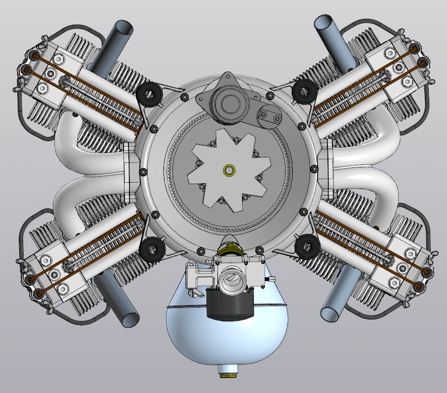

Сейчас выложу информацию по Х-образному двигателю, дальше, по мере доработки по другим альтернативным схемам. На картинках приводится внешний вид 3D массово габаритные макеты. Сейчас в авиации применяются в основном рядная схема (обычный рядник, оппозитник и V-образник), гораздо реже радиальная схема (звёзды). У Всех этих схем есть свои достоинства и недостатки.
Алексей Костенко (А.Г.К)
Разработка схемы Х-образного двигателя начиналась с размерности 4Ч 10,95х10. Расчётная мощность 125 л.с. при 2800 об/мин. ЦПГ рассчитывалось под поршневые кольца ф109,5 (3-й ремонтный размер колец Урал-375). Эти кольца прекратили выпускать, они ещё сохранились кое где на складах. Двигатель проектировался с углом развала между смежными цилиндрами в 75 градусов. Взвесив все за и против решил от казаться от этой размерности и угла между цилиндрами.

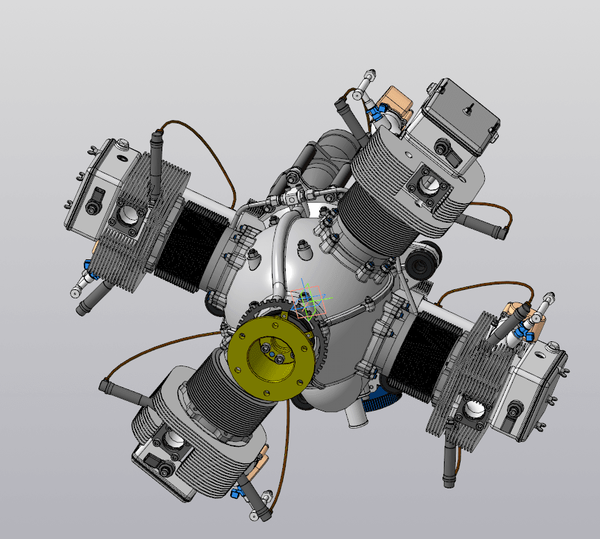

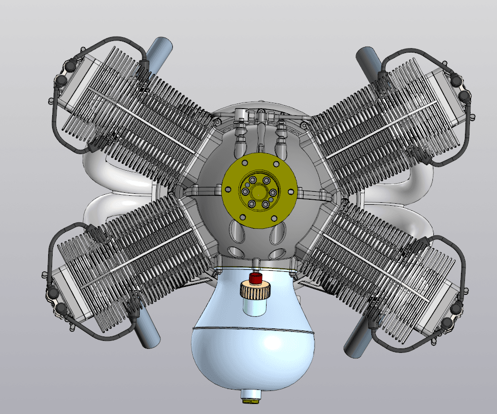

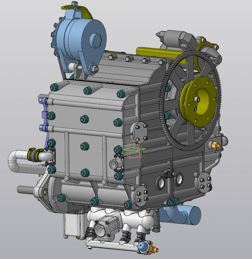

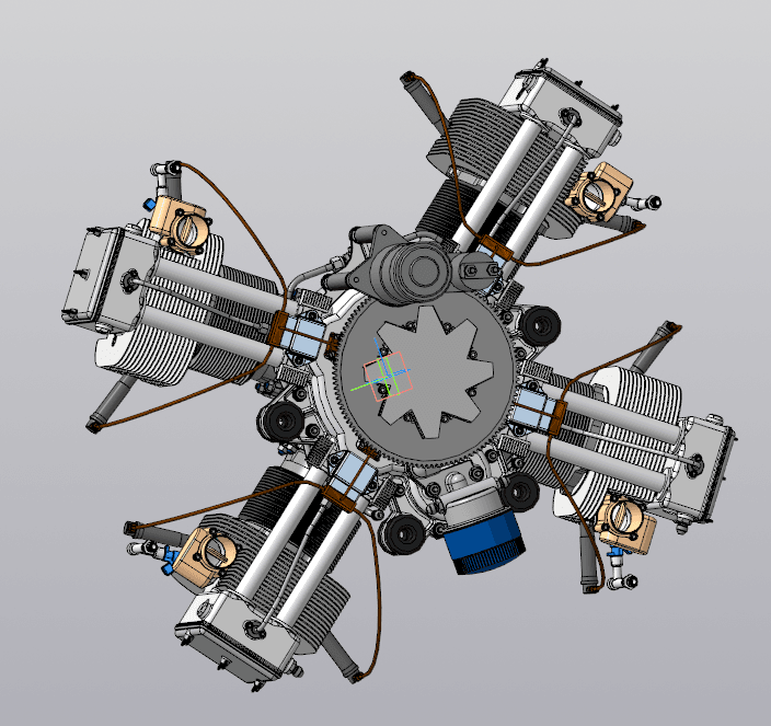

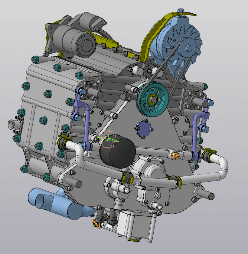

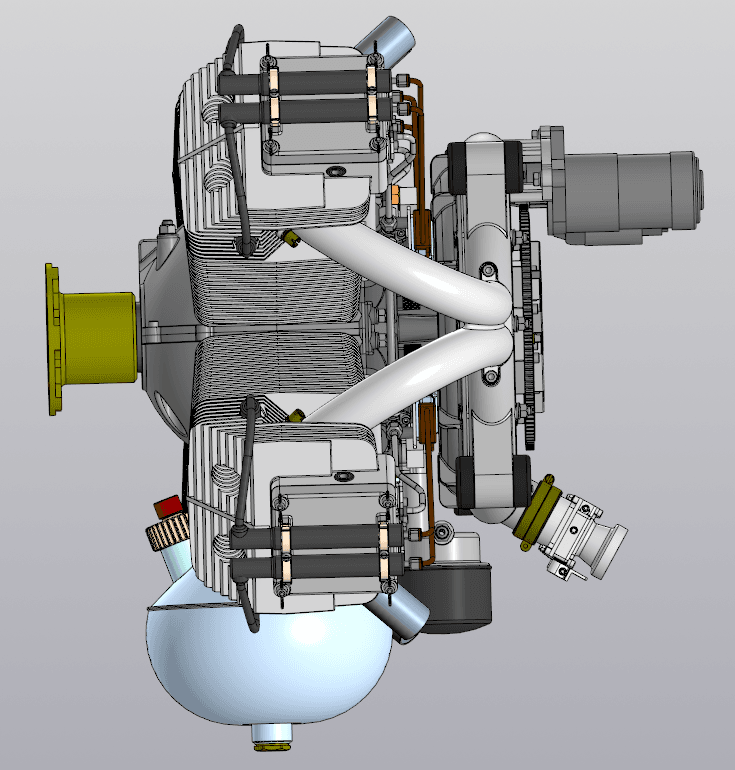

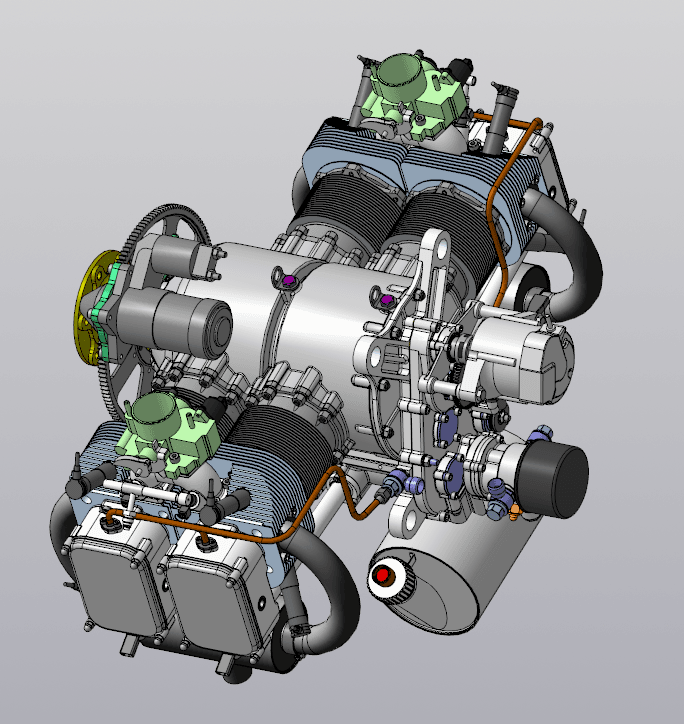

Решил переделать двигатель под угол развала в 60 градусов. Кольца взял от ММЗ-245 ф110 мм. Данные кольца себя хорошо показали на тюнинговых моторах изготавливаемых в г. Волжский. Решил применить моно цилиндры, по типу последних вариантов "Лайкоминг" и "Джабиру". Моноцилиндры позволяют существенно снизить теплонапряжённость цилиндров хотя сложнее в производстве. В связи с проблемами с электронными компонентами для системы распределённого впрыска, решил вернуться к карбюраторной системе питания с проточной системой подачи топлива электробензонасосом (снижаем вероятность образования паровой пробки).
Вместе с Романом Плетнёвым, фирма АКМ-Авиа г. Пермь, провели работы по обмеру и эскизированию американского карбюратора "Аэроинжектор-35". На основе этого сделаем документацию на свой вариант карбюратора, под наши госты и т.т. требования. В двигателе применены индивидуальный привод ГРМ на каждый цилиндр и индивидуальные системы зажигания для каждого цилиндра. Системы зажигания построены на жигулёвских модуляторах и датчиках Холла. Привод дисков от распредвалов. Маслонасос сдвоенный на базе шестерён Ваз-2108. Подача воздуха осуществляется вихревой газодувкой. Основное назначение газодувки, гомогенизация топливовоздушной смеси и низкий наддув. После доводки газодувки она сможет обеспечить повышение мощности на 10%. Коренные вкладыши от Ваз-2108. Шатунные, оригинальные БрС-3, с приработочным оловянным слоем. Фактически данный двигатель можно рассматривать как разновидность радиального двигателя или оппозитное сочетание 2-х V-образников. Расчётная мощность двигателя 135 л.с. при 2800 об/мин. После доводки мощность повысится до 140 л.с. Сухая масса двигателя 82 кг.

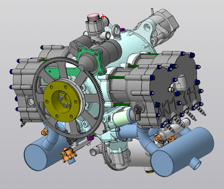

Следующий оппозит жидкостного охлаждения АКМ-314 4Ч10х10 с L- камерой (нижнеклапанник, аналог D-мотора).
Мощность 108 л.с. при 3000 об/мин. Сухой вес 88 кг.

Да, Х-образная схема любопытна!
А не маловато будет вазовский размерчик вкладышей на 110мм цилиндры?
И что-то не гуглится БрС-3, наверное от него и шатуны? Это двигатель какой-то?
Алексей Геннадьевич, у Вас все цилиндры в одной плоскости. Прицепные шатуны, как у звезд?
Подумалось вначале, что по два шатуна на шейку на двухколенный КВ.
C помощью 3Д модели можно вычислить какой будет вес АПД-135, если убрать все ребра охлаждения, карбюраторы, стартер и генератор?
распредвалов два?
Насчёт БрС-3, каюсь, недосмотрел. Это БрС-30, свинцовистая бронза, старая основа всех нагруженных вкладышей, применяется с 30-х годов прошлого века. В единичном производстве заливается в коккиль с применением спреерного охлаждения для ликвидации ликвации. Насчёт размеров вкладышей. Маслонасос спаренный, прокачка масла усиленная, температурный режим будет обеспечен.
Прицепные шатуны как у звёзд, по типу дизеля "Зиммеринг". Можно конечно сделать либо два шатуна с прицепными или четыре вильчатых шатуна, но это приводит к смещению совмещённых цилиндров. Для двигателя с верхними распредвалами это не существенно, в моём случае хотелось всё расположить в одной плоскости.
Конечно можно, просто придётся поработать с цилиндром. Исключить из расчёта карбюратор, стартер и генератор вообще дело нескольких секунд.
распредвалов два?
Распредвалов 4, индивидуальные на каждый цилиндр как у М-11. На распредвалах по одному кулачку которые обслуживают одновременно коромысла впускного и выпускного клапанов. Если вас устраивает вариант попроще, симметричное газораспределение, применяются нижние коромысла с роликами. Если очень хочется не симметричных фаз, а это повышение мощности и экономичности, то придётся делать два разных коромысла для управления впускным и выпускным клапанами.
