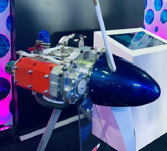

Для примера привожу данные 2-х тактного ПДП-двигателя АКМ-117 2Д(76х60)2
Мощность расчётная 150 л.с. при 4350 об/мин. Сухой вес 93,3 кг.
Просто нужно сравнить вес с весами 4-х тактников и посмотреть на сложность двигателя. Вес и размеры ЦПГ 2-х тактника всегда больше такого у 4-х тактника при одинаковой размерности, следовательно и динамические нагрузки выше. Учитывая то что моторесурс быстроходного д-х тактника всегда, примерно в половину, ниже ресурса 4-х тактника, из-за более частых рабочих ходов. У 2-х тактника всегда выше теплонапряжённость, деформация окон газораспределения вносит свою лепту в потери на трение, да и заброс охлаждающего масла не добавляет ни чего хорошего. Тут, на любителя. Хотите встрять в длительную доводку с "головными болями" и прочими "ништяками" мощный 2-х тактник самое то. Если хотите получить, после доводки, надёжный и адекватный двигатель, то это 4-х тактник.

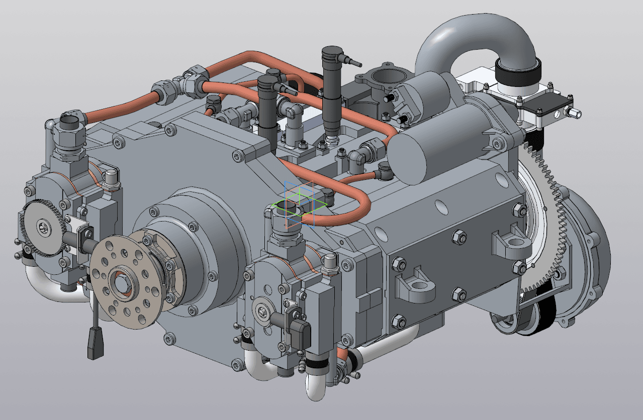

Такую схему уже выкладывал. Поддержки не встретил 🤭 Спрошу здесь.
Вроде обычный оппозит, но коленвал вертикальный. Все цилиндры охлаждаются одинаково. Маслонасос на коленвалу прямо в поддоне.
Раз уж в большинстве случаев всё-равно городить редуктор, то почему бы не угловой? Если ведомых шестерни две, то запросто организуются соосные пропеллеры.
"Лодочный редуктор" - это так, в самом примитивном бомж ванианте.
Интересует критика компетентных двигателистов.
4-х цилиндровые двигатель требует редуктор с двумя, а то и тремя демпферами. Нагрузки на зубья редуктора у всех двигателей, с числом цилиндров от одного до пяти, знакопеременные. У пятёрки ближе к "отнулёванному" циклу. Естественно, редуктор можно делать если заказчик требует компактный двигатель, например для беспилотника. В России сейчас проблема найти кто возьмётся, не дорого, нарезать шестерни 6-го или 5-го классов точности. Вы же не будете "выжигать" беззазорные шестерни на электроэрозионных станках. Шестерни силовых редукторов авиационных моторов проходят совместную виброабразивную приработку. Вы это потянете? Ради интереса поинтересуйтесь сколько стоит гипоидная пара редуктора моста и сравните со стоимостью пары обычной, рядовой, прямозубой пары. Тут как в известной поговорке: "Гладко было на бумаге, да забыли про овраги, а по ним ходить". Естественно, сделать можно всё. Вот сколько это будет стоить?

...Вы всерьёз полагаете что он нормально будет работать на 4-х цилиндровом двигателе?...
...Так что то что вы нарисовали совсем не вариант.
Ват так вот с ходу поставлен диагноз 🤣 А может у меня там степень сжатия 5. А может редуктор от мотора в три раза можнее. А может... ещё много чего.
Написал же, что лодочный редуктор - это бомж вариант, зато передаточные числа красивые, в районе 2. Сам бы я ставил автомобильный с дизеля, но числа там ближе к 3.
...Надо было обычный диск от автомобильного сцепления туда воткнуть и проблем бы не было...
Так и предполагал. И даже полноценный автомобильный маховик оставить.
Полчища автомобильных движков почти без маховиков крутят редуктора и вроде норм.
Но вопрос редуктора - это второстепенно. Мой главный вопрос - почему на авиационных оппозитах не ставят коленвал вертикально, подставляя "плашмя" потоку все цилиндры для равномерного охлаждения? Это же элементарное решение.

... Это же элементарное решение.
"Плашмя", это как раз и есть оптимальное решение, так как соосный редуктор намного надежнее углового. Но не только в этом дело, вертикально стоящий вал определяет сильное усложнение двигателя по части масляной системы - как минимум два поддона, куча дополнительных упорных подшипников, под все что в двигателе вертится, даже под каждый шатун потребуется поставить упорный вкладыш на щеках коленвала. И ради чего, ради ваших хотелок ?!
Единственное место, где может вырисовываться такая компоновка, это вертолет, где в основании редуктора есть смысл поставить (положить) плашмя однорядный звездообразный двигатель, вот в этом случае он будет как раз к месту. На одном французском вертолете (не помню уже на каком) была изготовлена силовая установка с вертикально стоящим валом двигателя Ванкеля.
