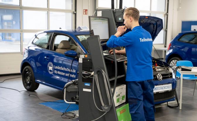

Уж если мы научились сжигать тяжелые сорта топлива в своих 2тактниках профессионалы решат эту проблему. А диагностический центр бош перестанет работатт только если подключиться к интернету за обновлением. Дурная привычка постоянно обновляттся. На местном заводе сдохла 5осная стойка хаас когда они обновились в интернете...
