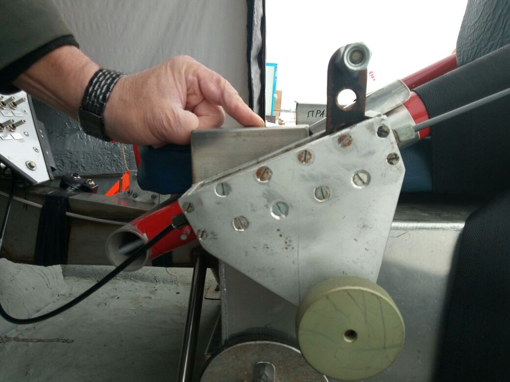

На дельте обязательно должен быть фиксируемый РУД, а не только газ на педали. На взлете и работаешь только РУДом. Слава Богу жив! А РУД сделайте!!!
С фиксированным на взлете рудом можно получить ситуацию еще хуже (смотрите катастрофа дельталета в Словакии). Там пилот как раз пользовался рудом а когда что то пошло не так вцепился в трапецию и не мог сбросить газ... Там была деформация на кручение в стыке вертикального пилона. Ну а в нашей практике был обрыв боковой лямки натяжения паруса. В этих случаях пилот сильно занят с трапецией обеими руками и не может сбросить ручной газ. Хорошо что в нашем случае газ был только ножной и все обошлось...

Почему нельзя сбрасывать газ сразу после взлета непонимаю, тем более на 20 -30 м и почему утверждаете что  сразу будет крэш? Вот сброс газа на метре и в горизонт в телеге двое.
https://youtu.be/xFDNQOseZTQ
видимо тяговооружённость разная, на вашем видео пологий взлёт с выдерживанием полочки, на видео от ТС набор интенсивней и ноги выше головы.
Всегда есть возможность набирать высоту безопасно (с запасом скорости) а есть  возможность реализовать предельный  угол набора высоты. В последнем случае при любой тяговооруженности отказ будет иметь неприятные последствия.

фиксированный газ приемлем только в крейсерском полете!
... т.е. "ручной газ" или РУД. Я его называю "круиз контролем". Выставил обороты в "крейсере" и освободил ногу.

По теме конкретного АП дополню - курсант недоучен до надежного самостоятельного и грамотной работы газом, бреющий полет - обязательный элемент программы обучения, взлёт на фиксированном полном газе -потенциально смертельно опасен.

Каким боком тут "бреющий", если ученик уверенно засадил в землю с 30м? А,вообще, ученик не доучен-ошибка на ошибке.

Бред белой кобылы ...На дельте обязательно должен быть фиксируемый РУД только в том случае , если опаздываешь на тот свет
Насчет бреющих полетов во время обучения согласен частично. Только проходы над полосой на малой высоте, работая желательно одной ручкой при правильно подобранном газе (ножном). Над прочей местностью рискованно слишком. У Алексея где то есть видео с учеником над полем и еле успел исправить. К тому же ровная полоса и разметка хороший ориентир для выдерживания курса и направления.

Ну почему же? Очень удобная штуковина, только в крейсере на маршруте. На взлете- да. Самоубийство. Пользуюсь ручным газом только в горизонтальном устоявшемся полете, остальное - от лукавого :STUPID
