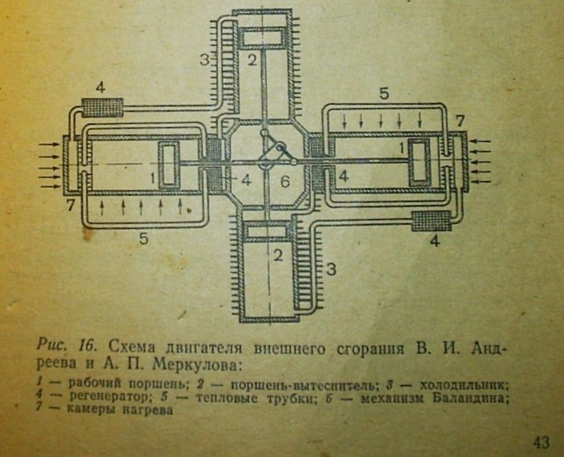

Спасибо "RVD" за быстрый отклик и "приложенную" схему БСМ двигателя! В процессах с внешним подводом теплоты бесшатунному механизму (впрочем как и КШМ) намного "легче", согласитесь. Зато какой выигрыш при использовании двусторонних поршней и двухтактных циклов!!!

       Использование двухсторонних рабочих объемов в бесшатунных двигателях (в том числе с внешним подводом теплоты) предполагает увеличенные размеры картера, т.к. нет перекрытия хода ползунов и хода поршня. Ползуны не должны упираться в стенку внутренних рабочих объемов. Часть габаритного размера картера может взять на себя необходимость проводки газовых каналов и элементов привода клапанов.
        На приведенном рисунке БСМ нет ползунов, а они должны быть при таких длинных штоках, иначе их уплотнение из-за высоких поперечных нагрузок просто разобьет. Герметичность полости очень быстро нарушится. Агрегат выйдет из строя.

...Спасибо "RVD" за быстрый отклик и "приложенную" схему БСМ двигателя! !
У меня есть литература и по роторным схемам, с циклами внешнего сгорания, нет просто под руками. У оппонентов можете не спрашивать, у них ничего нет.

Согласен с Вами, "Владимир Александрович". Увеличение размеров картера придется принять как "плату" за увеличение литрового объема рабочих камер. Что касается отсутствия ползунов на схеме, приведенной старейшим участником форума "RVD" - то она скорее была нацелена на показ организации рабочих процессов внешнего нагрева. Конечно же, и Вы совершенно правы, без наличия ползунов, серьгового или шестеренного механизма - очень быстро разобьет штоковые уплотнения. В любом случае, конструкция штоковых уплотнений, является для двусторонних рабочих объемов одним из наиважнейших узлов, с чем столкнулся и подтвердил Владимир Илларионович. Поэтому считаю, что не случайно на первых страницах форума, был обсужден вопрос о материалах для уплотнений и "была выражена благодарность" в адрес RVD, за предоставленную информацию по терморасширенному графиту!

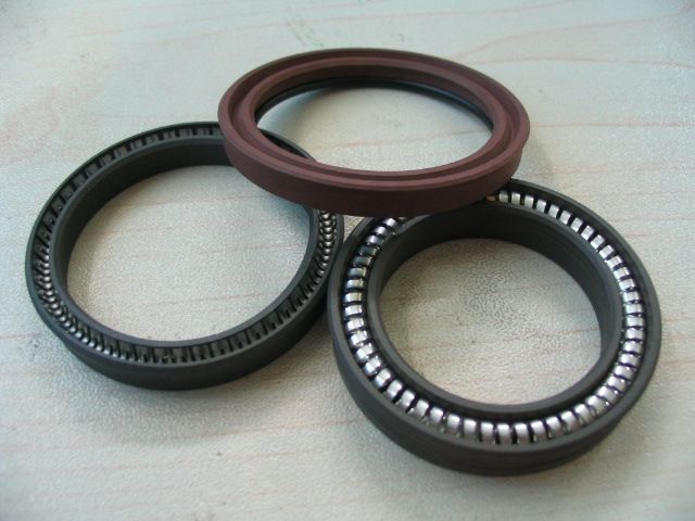

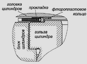

Уплотнения из фторопласта в первую очередь применяются в тех областях, в которых из-за высокой химической и термической нагрузки не существует альтернативного инженерного решения. Фторопластовые уплотнения применяются там, где от уплотнения требуется низкий коэффициент трения, например, в узлах, где отсутствует смазка.
Уплотнения из фторопласта не впитывают влагу и имеют неприлипающую поверхность, что несомненно важно в узлах, где необходимо обеспечить точность и плавность хода.
Все уплотнения из фторопласта обладают исключительно широким температурным диапазоном применения (от -200oС до +260oС), а также очень высокой стойкостью к химикатам.

Наиболее часто фторопластовые уплотнения изготавливаются из чистого политетрафторэтилена, и могут быть дополнительно наполнены стекловолокном и дисульфидом молибдена. Также для повышенных нагрузок возможно изготовление уплотнений из фторопласта, который наполнен мелкоизмельченной бронзой (до 40%). Под заказ доступны уплотнения с наполнителем из кокса (до 25%), которые обладают максимально высокой экструзионной стойкостью.

Судя по надписи над картинкой это фторопластовые манжеты? С наполнителем? На каких скоростях работали и ресурс как? Без смазки или со смазкой?
