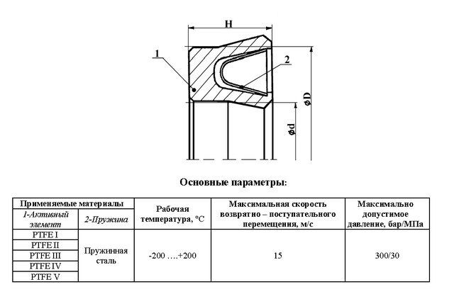

Судя по надписи над картинкой это фторопластовые манжеты? С наполнителем? На каких скоростях работали и ресурс как? Без смазки или со смазкой?
Уплотнения из фторопласта в первую очередь применяются в тех областях, в которых из-за высокой химической и термической нагрузки не существует альтернативного инженерного решения. Фторопластовые уплотнения применяются там, где от уплотнения требуется низкий коэффициент трения, например, в узлах, где отсутствует смазка.
Уплотнения из фторопласта не впитывают влагу и имеют неприлипающую поверхность, что несомненно важно в узлах, где необходимо обеспечить точность и плавность хода.
Все уплотнения из фторопласта обладают исключительно широким температурным диапазоном применения (от -200oС до +260oС), а также очень высокой стойкостью к химикатам.

В бесшатунном двухтактном двигателе манжеты установлены на штоках между подпоршневыми полостями цилиндров и картером.
Значит с одной стороны масляная пыль, а с другой - бензовоздушная смесь. Манжеты могут великолепно работать при Т=260 град, перепаде давлений примерно 100 атм, средней скорости возвратно-поступательного движения штоков до 15 м/сек.

Возможно, где применены не обратил внимания за то прошу простить, но Вы дали обзорную информацию.
Материалов по фторкомпозитам хватает своих, могу даже поделится.
Хотелось собственно знать какие у Вас скорости и какой ресурс, и работа значит не совсем насухую - масляная пыль.
В тех материалах, что попадались мне, прежде всего по безсмазочным компрессорам скорости без смазки обычно до 5 м/с. Хотелось знать как поведет себя фторкомпозит на больших скоростях без смазки.
Скорость поступательная примерно 10-11м/с. С ресурсом сложнее определиться - мотор нужно крутить сутками, но такой возможности не было.

Возможность работы фторопластовых манжет без смазки дает возможность их использования в насосах, которые работают с газообразными веществами. Фторопластовые манжеты рекомендуется применять с V-образными пружинами или преднатяжителями их эластомеров т.к. фторопласт имеет остаточную деформацию, что немного усложняет использование манжет из фторопласта.
Обращайтесь к производителю. Только у него могут быть точные сведения по своей продукции.

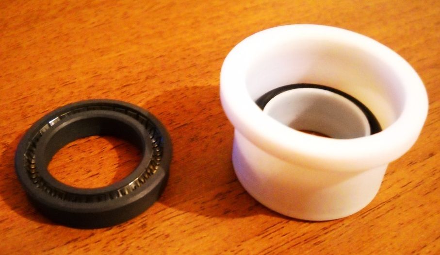

Да, но все же можно наверное: купить Ф4К20, выточить профилированное кольцо на токарном и поискать какую-нибудь пружину от резинового сальника подходящую
Рассказывать легко, изготавливать - немного сложнее. Но то и другое уже пройденный этап.
Вот для примера, справа - "хитрый" самодельный с поджимом, слева - фирменный. Две большие разницы, заметно, да?
Все верно, но фирменный лучше намного? Состав конечно другой наверное коксонаполненный раз черный Ф4К20?
Фирменный имеет V-образную пружину, насчет кокса не уверен.  Производитель уверяет, что фторопластовые уплотнения изготавливаются из чистого политетрафторэтилена и дополнительно наполнены дисульфидом молибдена

Как раз пересмотрел таблицы по фтркомпозитам: хороший состав 15% кокса и 5 дисульфид молибдена. Может ошибаюсь но дтсульыид вроде жёлтый? А чистый фторопласт белый, откуда тогда чёрный цвет? Композиции с одним дисульфидом вроде бы далеки от оптимальных. Но конечно неизвестно тточно что там.

Манжеты из наполненного тефлона (PTFE) заказывал здесь - http://www.seal-jet.zp.ua/
KV1237542
Ну, если фиолетовый то понятно почему тёмные. Позже пересмотрю ссылку, характеристики в табличке хорошие, интересно где то уних указано это со смазкой или без?
