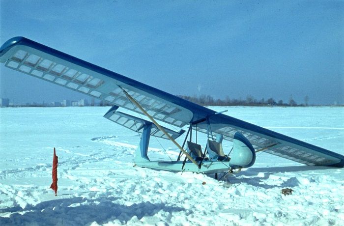

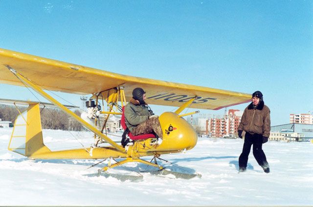

Предлагаю начать производить готовый, испытанный, двухместный планер УК.00. Масса сухого 97кг. Соответственно входит в категорию до 115 кг.
На него есть полный КД, опыт 20 летней эксплуатации, РЛЭ, РТО, КУЛП.
Поддерживаю!
Если ещё предусмотреть вариант мотопланера, вообще отлично будет.
Или КАИ-502
