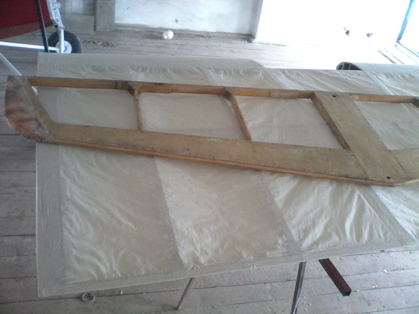

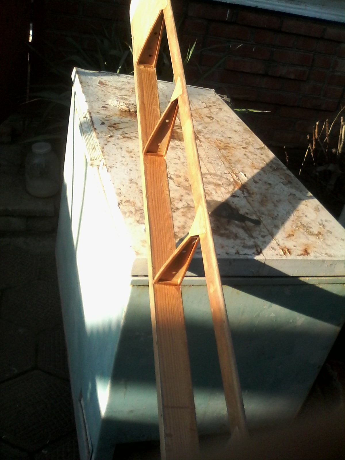

Готовлю аппарат к новому сезону. Сделал новые законцовки на стабилизатор,другой формы.жду ткань.
Сегодня снял один элеронюоборвал обшивку.ну и что вы думаете. Если на стабике обшивка местами цвела и дерево имело следы плесени,то на элероне ни на обшивке ни на дереве нет никаких следов. Всё чистое и выглядит как новое. Чуть подмажу ,подтяну злы и буду обтягивать, ткань беру тонкую. Родная бзевая обшивка имела солидный вес и уж очень она плохо лежала.толстая.

Не помню где то вычитал,что чем меньше плотность ткани тем больше эмалита уходит.Сам пока не перетягивал-холодно.Как потеплеет буду эксперементировать.Тоже хочу бязью.Надо определится с плотностью.Люди пробовали "оксфордом" на эмалите тянуть-тонкая полусинтетика.Тоже надо попробывать,у неё вес 50г/м.
vladimir26
Да,на эту тонкую ткань уходит достаточно много эмалита, но на толстую уходило еще больше. Надо попробовать бязь которая идет на постельное белье.она более-менее легкая,должна нормально тянуться
dombrov
  Вот эта тонкая парашютная ткань и есть настоящий парашютный перкаль. Маленькие самолётики лучше всего им обтягивать, если найти её полотном. Но мы когда-то пороли парашюты, сострачивали в тряпку и обтягивали. Вот где теперь найти иакой парашют?
vladimir26
Вот этого я не знаю. Мне ставропольский самодельщик по потребности отматывает из старых запасов. Именно полотном шириной 1м. Отличная ткань.легчайшая,отлично натгиватся и не лохматится.шкурить не надо.
