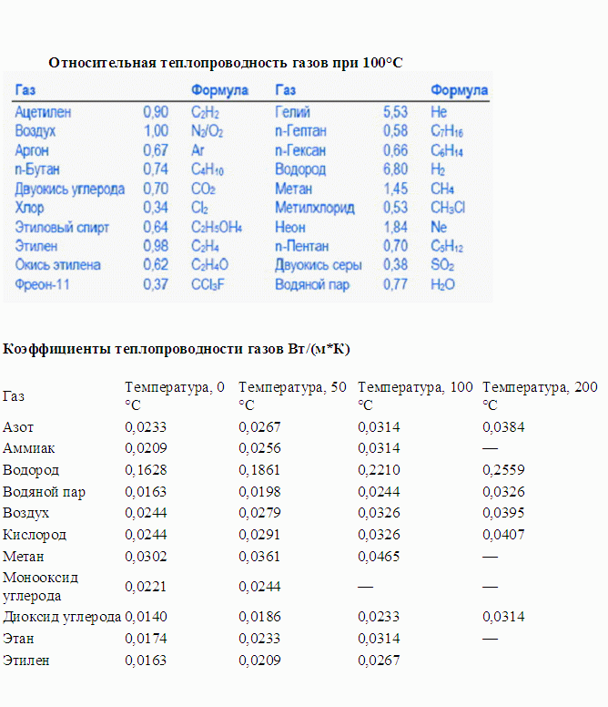

Проще конечно газом заполнить подходящим, оконных дел мастера говорили что газ не сильно уступает разряженной атмосфере. Поэтому в голове сидит идея со стеклопакетом на 2 или 3 стекла, с впаянной внутрь медной трубкой. Стекло с напылением. По предоставленным ссылкам столкнулся еще и с селективными покрытиями: http://www.forumhouse.ru/threads/149550/

Наполнение инертным газом не спасет ?

-не получите\сложная и дорогая технология\.
-чем тяжелее наполняющий газ,тем меньше теплопроводность...
=водород хуже всего!

И еще на счет теплопроводности газов привожу табличку.
А вообще в интернете куча сведений по вопросу что, как и почему проводит тепло.
