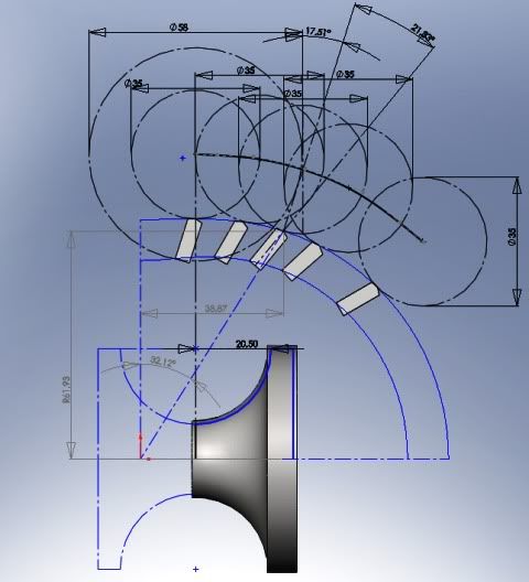

Вот видео, может пригодится для изготовления мастер-модели лопасти:

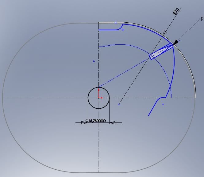

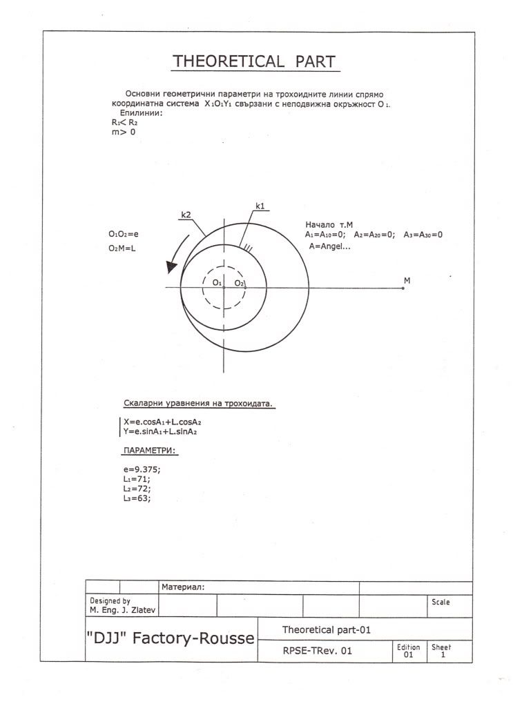

  Не могу определит оптималны R скругление вершины апекст,а потом сделат шлифовалная оснаска.
  Tommy Versatty-спасибо, но у меня есть лущая техника :)
Изометрический вид вертолета выше сделан на SW в реалные размеры и можна определит сразу весь кажды детайл,так-что приблеженные и точные расчеты получается хорошо.
Я не докер,это не Валтер и неть коленчаты вал. Этот движок можна расматривается как СПГГ,но роторны. Где-то в форуме видел проект рюкзалный вертолет с СПГГ ,тоже с пневмопривода.

А как себя показали уплотнители радиальные?
И почему именно такая форма?

по апексам вам надо к RVD.
Так получается форма радиалное уплотнение при вращение ротора, апекст в четырые квадранта осцилирует  +22,4 - 22,4 градуса спрямо нормалата, только по оси (XY-X-Y) стоит перпендиколярно на допирателната епитрохоида. (смотри выше на картинке). Так получается глубина уплатнение как и поршневые кольца. Уплотнители Ванкела уплотняет в одной линии.
При холодной прокатке как компресор на первый модели скругление сделал с напилника, апекст был из пластмасы,после 82  часа работы довел обороты до 10000обр/мин. и гидравлический привод сломался. Не заметил никакого изнашивание епитрохоидой и уплатнение, так и начинался дальше делает двигател и все фантазий :~)
Купил компютар чтобы через анимации получит точное скругление, апекс не нада прыгает в канале и еще раз почеркнут здесь имеется равномерное вращение и нет променливые инерционны силы как у ванкела и можна получится болшие обороты, работа уплотнение улучщаета в много раз. К сожеление я не теоротик.

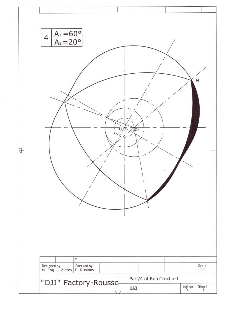

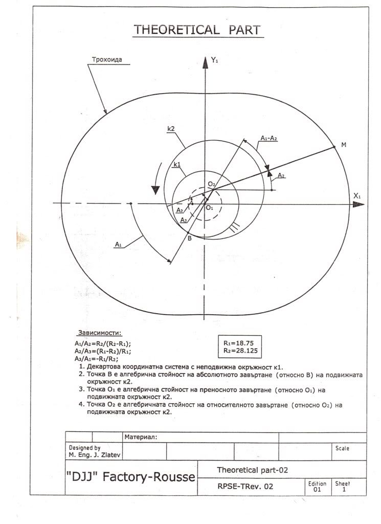

Здес анимации ДКМ-54 ,но когда выход мощности на вала от треуголный ротор газовые силы нагружает синхронизирашая пара шестерни и поставили еще одна пара ,планетарное движение выполняет внешный ротор - сложно!
http://www.der-wankelmotor.de/Techniklexikon/DKM_vs_KKM/dkm_vs_kkm.html
У меня выход мощности от внешнего ротора (лопатки компресора) и газовые силы не нагружает синхронизиращия пара шестерни- это хорошо.
Много раз хотел сделат анимаций с мои параметрами, но не получается. Эта стационарная анимация сделал дипломат и потом ушел на работе западе. :(

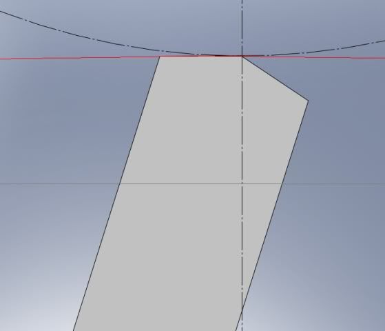

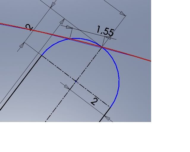

I-вариант скругления апекст:
II-вариант:
I-вариант,здес апекст прыгает с амплитуду -0,26мм. четыре раза на оборот.(красная линий- это епитрохоиды).Если зделает корекции епитрохоиды (обратывает епитрохоида с скугление лезвие инструмента),это не будет,но уменшаетса контакт.
II-оптималны R ,глубина уплотнение увеличаенся.На верхная картинка траектория движение профилного шлифовалны круга.

Этот двигател похож на Ванкель,но кинематическая схема другая. ЕКСЦЕНТРИКОВОЙ ВАЛ НЕПОДВИЖЕН, (не нада уравновесяется,он не вращяется) оба ротора вращяется РАВНОМЕРНО вокруг своих центры (осы) в отношение 2:3. Если треуголны ротор делает 1 оборот ,внешный будет делат 1,5 оборота. Есть синхроизиращая пара шестерн как у Ванкела. Баланс нада если плотност метала разная.

"EX-62"
Ваше предложение по замене дуги окружности на "клин" неоправданно. На практике, лопатка, "заточенная" не под острие, а под некий радиус, лучше, так как она соприкасается с трохоидой по мере своего продвижения не одной точкой,  а подставляет для "износа" разные стороны рассматриваемой грани, в итоге имеем равный износ всей поверхности трения. Данная кривая выполненная по радиусу, равному 0.5 толщины лопатки, называется эквидистантой. Радиус на радиальном уплотнении (апексе) обязательно учитывается при формировании дуги трохоиды во время ее обработки на металлорежущем станке, поэтому во время передвижения по поверхности статора, апекс не "подпрыгивает" даже на сотую долю миллиметра.
