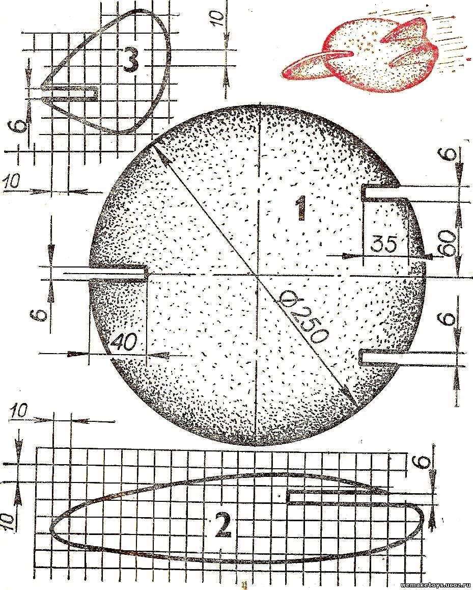

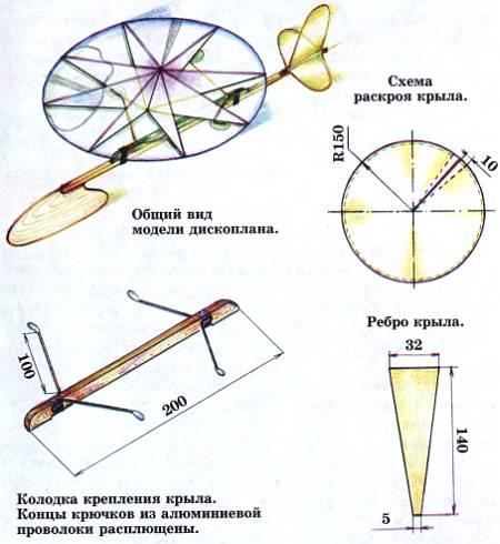

У меня вопрос. Может ли круглое крыло быть не совсем крылом с каким-то профилем, а например, набором их 2-5 плоских дисков? Думаю что можно начать с 2 дисков. Скорее всего даже диски между собой могут быть со сдвигом. Собираю варианты крыла для последующей постройки и проверки в реальных условиях.
Chile
Это модель, надеюсь?
Эскизы из ТМ состояли как-бы из двух пирамидок, то есть ромбовидное крыло в сечении. Удобно изготавливается из листового материала (картона, пенопласта).
Spectrum
Нет ничего невозможного
Нет. Никаких моделей. Только в натуральную величину. Пробежки и подлеты буду сам делать, а полеты скорее всего на радиоуправлении. У меня куча всякого добра для этого есть.
