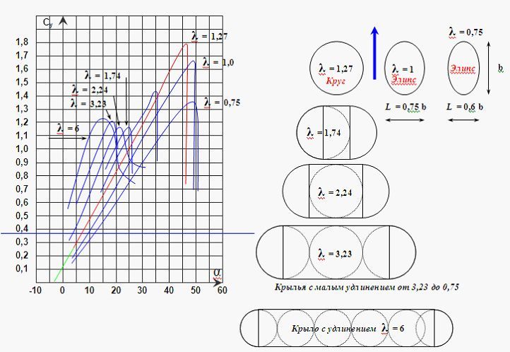

Если Вы умеете учиться, то вот Вам несколько картинок:
1. Зависимость коэффициентов Су от угла атаки и поляры для крыльев с малым удлинением.
2. Те же зависимости для крыльев с совсем малым удлинением разной формы в плане.
3. Сама суть индуктивного сопротивления.
Разберитесь с этим индуктивным сопротивлением конкретно для дискового крыла, о коем вы мечтаете.
Можно заставить летать самолет с любым крылом.
Даже забор полетит с двигателем подобающей мощности.
Только какова будет цена такого полета?
При всех равных летных характеристиках дископлан потребует минимум удвоенной мощности для полета в сравнении с крылом имеющим удлинение равное 6 (шести).
А там Вам выбирать.
Ничего путного получить от дискового крыла Вы даже теоретически не получите.

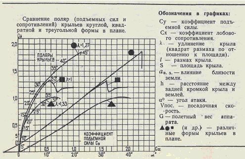

Анатолий, прежде чем так уверенно выносить суждения по дисковым крыльям, ознакомьтесь как следует с исследованиями Циммермана.
Экспериментальный самолёт Циммермана V-173 при массе 1 т и мощности двигателей 160 л.с., имел скороподъёмность более 3 м/с, и отн. диапазон скоростей > 4.

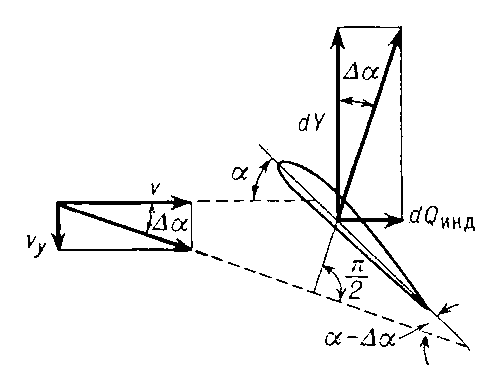

Перетекание - то,которое вызывает индуктивное сопротивление.
Якобы некое перетекание ни коим образом не связано с индуктивным сопротивлением.
Сам термин "Индуктивное" означает, что что то индуцируется на что то.
Так вот, индуцируется отклоненная от вертикали подъемная сила на горизонталь в силу скоса воздушного потока крылом или лопастью.
Пусть скорость отбрасывания воздуха крылом вниз равна примерно равно 4 м/с.
Скорость полета, допустим, равна 40 м/с (144 км/час)
Пусть хорда законцовки крыла будет равна 0,8 метра.
При относительной толщине крыла на конце крыла 10 % толщина крыла будет равна 8 сантиметров.
Минимальный радиус по которому воздух теоретически сможет обогнуть законцовку крыла будет в этом случае равен 4 сантиметра.
Длина минимального прохода воздуха по радиусу 4 см равен примерно 24 сантиметра.
При скорости движения поперек полета равной 4 м/с воздух преодолеет этот путь за 0,06 секунды.
За это время крыло движущееся со скоростью 40 м/с сместится вперед на 2,4 метра.
А хорда крыла была принята равной 0,8 метра.
Так как сможет хоть что то перетечь на верхнюю сторону крыла даже с точки близкой к передней кромки крыла?
Не читайте те учебники по аэродинамике в которой написана чушь про перетекание воздуха и про влияние на индуктивное сопротивление некого несуществующего перетекания.

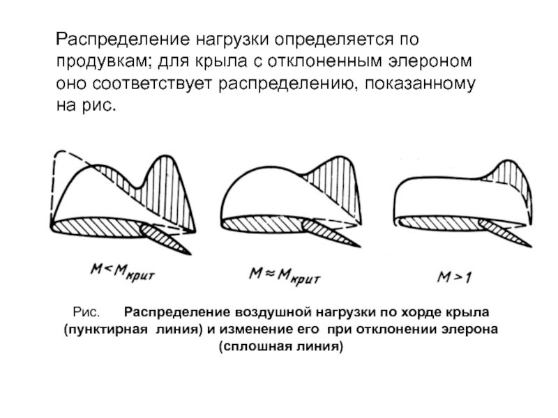

И кто вам сказал, что подьемная сила впереди будет сильнее чем сзади, на этом профиле?
Картинка внизу (влияние элерона опустим, если воображение позволяет)
