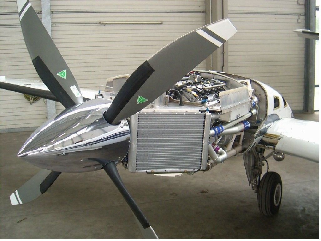

"The new Generation of Diesel Engine can spend the Duke a new Life for the next 35 Years!
What are the important features in this V8 Conversion?
- Low noise with less than 78 db(A)
- Less Fuel, only 12 gal/Eng. at cruise
- Long Range more than 1800 nm
- TBO 2400 h
- better Climbspeed
- Fuel all over the world available
- 100 h Oilchange
- 50 lbs lighter in weight
- Future use with Rap-Oil "
на рапсовом масле на высоте 8000м разве возможно?

Я взял из английской авиационной газеты информацию .... Если пишут немцы ...значит что то в этом есть ... ;)
Тихо, не спеша, плохенький конверсированный дизель вытесняет лучшайшие морально устаревшие бензинки…и кто преуспел в этом процесе, уже активно продается и покупается на биржах европы…короче Гена, не хлопай ушами (извини за выражение) - готовь Украинский рынок... :cool:
Т.е если я правльно понял можно дизяль поставить на двух двигтальные Цессны.
ТАк?
