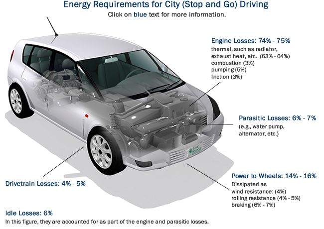

Реальное улучшение показателей ДВС можно получить, если использовать те 70% от тепловой энергии, которая выделяется от горения бензина в приемном коллекторе - кто запускал двигатель без оного, видел, что шлейф горящих газов вылетает и головки блока аж на полметра!!! Куда уходит это тепло? На обогрев улицы, а ведь оно могло хотя бы вращать паровую турбину...
Дерзайте, идею я дал..

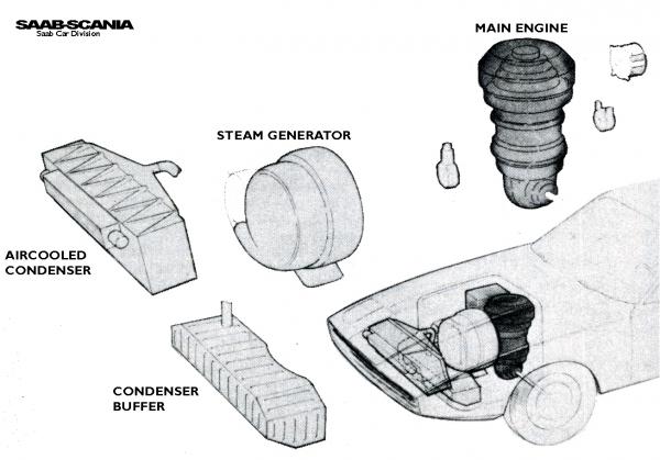

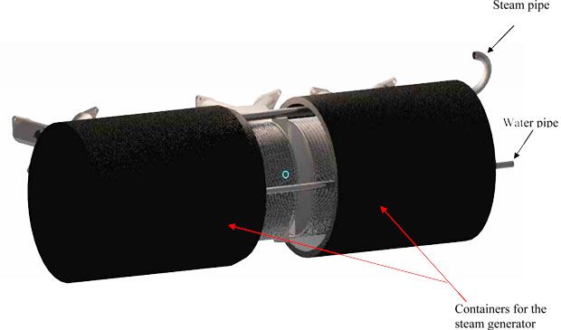

Дерзайте, идею я дал.. те 70% от тепловой энергии
Эта идея стоящая и много кем реализованна и по разному. Например c 1980 "axial ORC extender" отрабатывается в грузовиках Scania и MAN.  Пока это только десятки машин, массово планируют ставить в 2014. Они модифицировали проект парового двигателя легкового автомобиля Saab 1974 в компактный агрегат.
Вот он пример рачительного подхода, когда неудавшийся проект (только экономически не технически) возродился в другой ипостаси.
Итог экономия топлива не менее 20% за счёт утилизации тепла выхлопных газов - повышение общего КПД не менее чем в 1.25 без изменения конструкции основного двигателя. Газы греют другой теплоноситель в замкнутом контуре и работает ёщё один тепловой двигатель. Главное снизить стоимость подобых железяк, что понемногу и происходит :)
